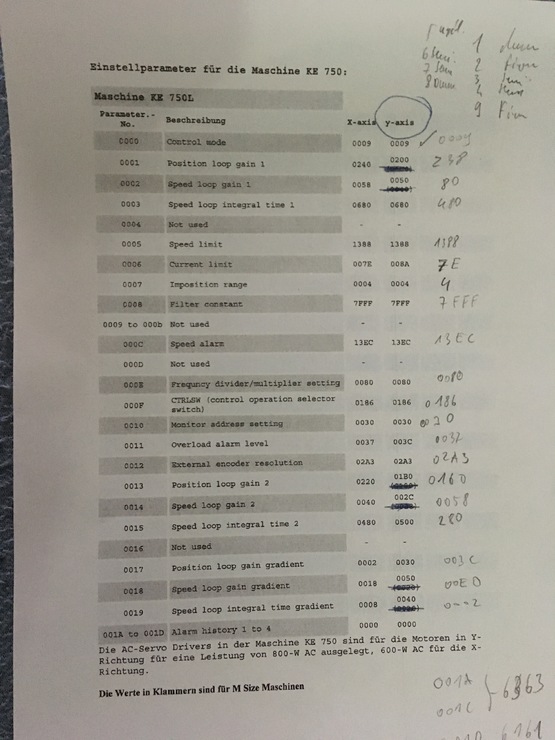

Sajnos ennek a  TBL AU6550N2041 servo vezérlőnek elég gyenge a manual-ja. Odáig eljutottam, hogy feléled a rendszer, ha négyszögjel sorozatot kapcsolok a Pl.reverse pulse bemenetre picit elfordul a motor aztán megáll, és látszólag a vezérlő lekapcsolja a motort, mert szabadon forgatható.
Nem tudom, hogy ilyenkor step/dir módban a control mode-ot nem kell e position controllra állítani?
Sikerült a képen látható parameter listát összevadásznom a netről, de ebben nincs benne, hogy milyen értékre kell állítani a control módot pl. position control esetén.
Van valakinek esetleg erről bármilyen infója?
