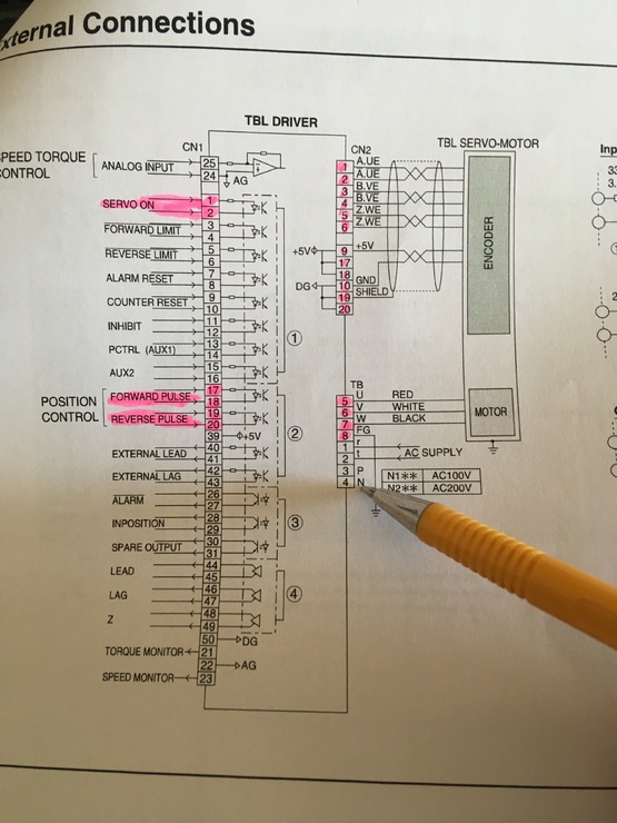

Meg tudja mondani valaki, hogy a TBL AU6550N2041 AC szervo driver step/dir-es e?
Ill. hogyan derül ki, hogy step/dir-es e? Ennek van analog és forward pulse és reverse pulse bemenete is.
Nem nagyon értek hozzá, mert még nem volt dolgom szervo hajtással ilyen szinten.De szeretnék a gépemre a jövőben ilyen hajtást is. Segítséget előre is köszönöm!
Pár sorral lejjebb 258. hozzászólásban linkelte,..csodálkozom hogy ennyit nem olvasol vissza..
https://www.elec.ru/viewer?url=/files/2016/05/11/1525n4e.pdf
Annak 8. oldalán :
Position command pulse imput also possible using a pulse/direction system
Eszerint a command parancs lehet step/dir is..

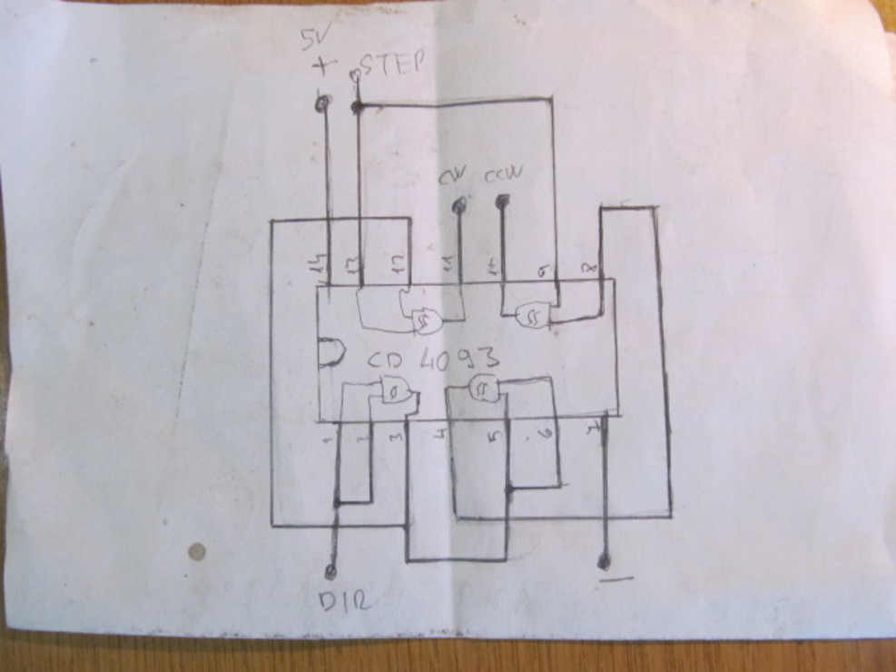

Bár nem ismerem ezt a hajtást,de nem régen találkoztam egy léptetőmotor vezérlővel amin ilyen bemenet volt,forward CW-reserve CCW step.
Ehhez csináltam egy átalakítót és így működik step-dir jelekkel.
Ha máshogy nem,ezzel tudod majd vezérelni.

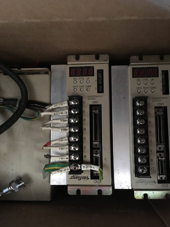

Sziasztok. Ha jól értelmezem a rajzot, akkor a betáp 220v az r és t bemenetekre van kötve. A P és az N mire szolgál? Nem teljesen tiszta.
A DC buszfeszültséghez lehet hozzáférni, 3 lehetőség van.
- külső pufferkondinak
- külső fékegységet használni
- több vezérlő esetén összekötni őket és visszatápláláskor egymást táplálják.
Az manuálban biztosan írnak róla, azt kell követni.
