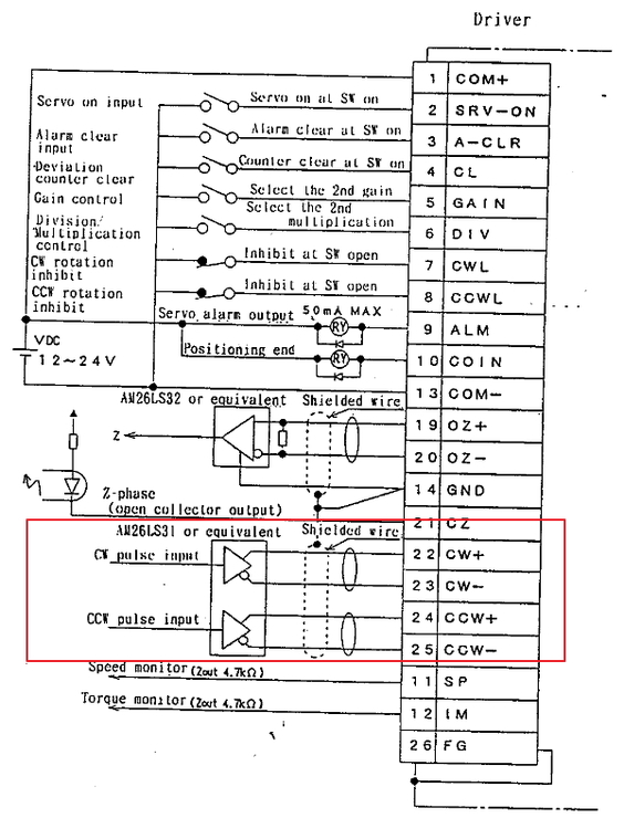

Panasonic MSD-Ex (MSD043P2EA02). Erről tavaly már beszéltünk, de sajnos nem sok időm van hobyra. A másik kérdés ami felvetődött bennem, hogy be lehet-e szerezni valahol készen olyan áramkört ami a Step/Dir jelet átalakítja CW/CCW jellé. Érdemes-e vesződni vele, vagy inkább LinuxCNC legyen a vezérő?

Az lenne a kérdésem, hogy a szervo vezérlő CW+CW-/CCW+CCW- bemeneteihez kell-e az AM26LS31-es áramkör, vagy meg lehet-e oldani egyszerűbben? Ha kell, van valakinek kapcsolási rajza hozzá? Esteleg a CW-/CCW- rákötni a COM- -ra?
Lehet ilyen áramkört kapni a cncdrive.hu vagy egyéb helyen úgy rémlik.
Valami 1-2 ezer Ft kb. az ára.
https://datasheetspdf.com/pdf/164610/MotorolaInc/AM26LS31/1
Az adatlapban benne van, hog ymelyik lába micsoda, meg táp kell neki Kondival szűrve a táp bemenetén.
