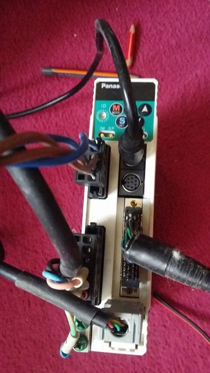

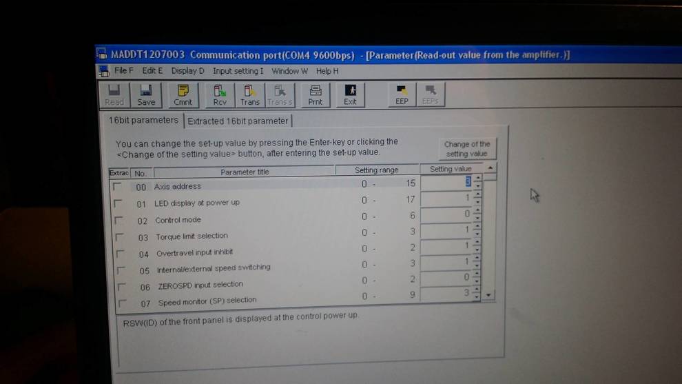

Most felraktam a 3.6 panatermet
a következő kábelom van hozzá
https://www.lollette.com/USB-DVOP1960-programming-cable.html?search=panasonic
csak már régen teszteltem azt most elhagytam a cd-t
Már írtam a forgalmazónak  küldje a drivert meg persze keresem közben .

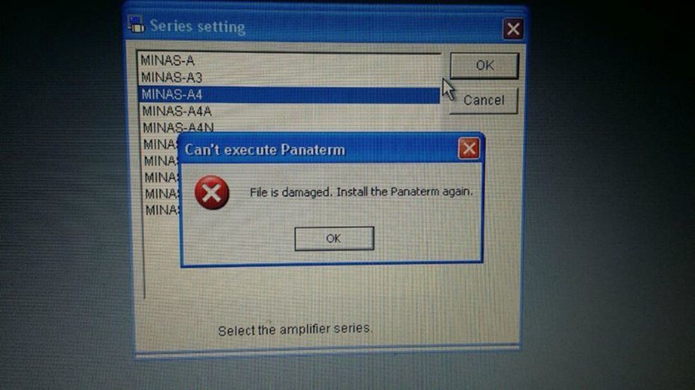

Vin xp panaterm 3.7 elszáll a köv hiba üzenettel.
Persze kilép bármelyik vezérlőt választom.
jau5ccsn9
Állítsd át a Windowsban a tizedesjelet pontról vesszőre (vagy vesszőröl pontra)
jau5ccsn9
Startmenü->beállítások->vezérlőpult->Területi és nyelvi beállítások->Testreszabás->Tizedesjel

Hát erre rá nem jöttem volna.
kis kábeldugdosás és voálá látja is. :)
Innen már belemélyedek jobban ha elakadok már tudom hova kell fordulni.

Kis fejvakarással de megtaláltam !
Nem vagyok egy elveszett ember de ez a szervó kicsit kifogott rajtam. Ha jól emlékszem multkor is eddig jutottam el. Elhasalt aszt félre raktam.
