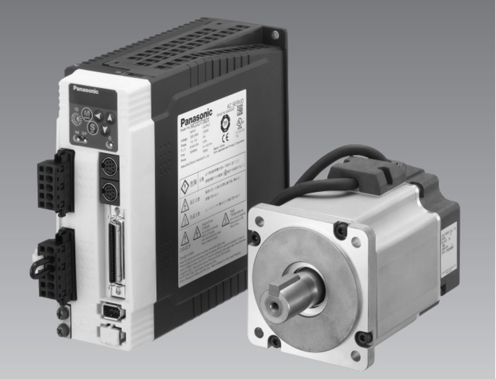

Panasonic AC servo Minas a4 series valaki foglalkozott vele?
Fizetek a segítségért van adat kábelom is !
+2 motorom 1 vezérlőm.
