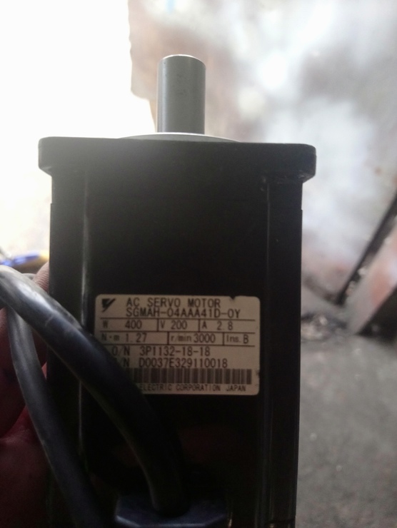

Sziasztok Boldog Új évet kívánok. Szeretném a segítségeteket kérni a képen látható motor encoder kiosztásában köszönöm
jau5ccsn9
BÚÉK Mindenkinek!
Remélem ez segít:
https://www.unisgroup.nl/pdf/EN/Omron-Sigma-II-Servo-Drive-Manual.pdf
A 6.2 rész az encoder bekötése.
A motor doksijában nics benne?Gondolom az megvan már..
rmkeh8a83
Sziasztok köszönöm a segítséget
