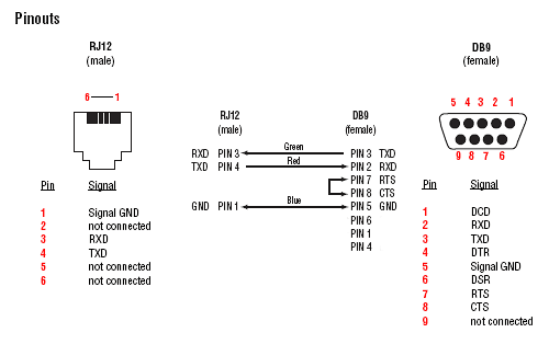

Ha már servo... Nem teláltam a régi panasonic servoimhoz DB9-RJ12 kábelhez leírást, hogy számítógéppel rá tudjak csatlakozni. Ez esetleg jó lehet?
jau5ccsn9

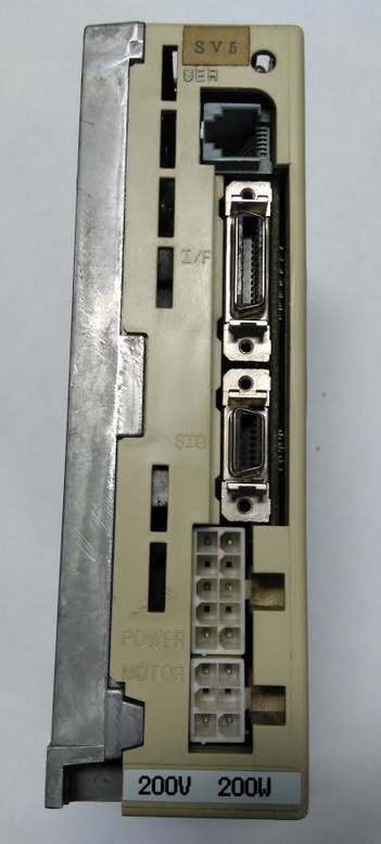

Kérlek tegyél már föl egy képet a vezérlőd előlapi csatlakozóiról.

Így néz ki elölröl. Sajnos a 26 pólusú I/F csatlakozó lábkiosztását sem találom. Ami leírást találtam hasonló típusokhoz, ott 36 pólusú ez a csatlakozó. Van egy újabb típus a MINAS E, ott használnak 26-osat. Egyforma lehet a bekötés a kettőnél? Írtam szervizeknek, akik árulnak és javítanak ilyeneket, de egyik sem válaszolt még.

A panasonic régi dolgait megtalálod itt.
Old Pana
konkrétan a tied MINAS-EX.itt
MINAS-X
16-19 oldal.A 26 pólusú csati kiosztása benne van a vezeték DVOP0790 programozó kellene neked.kiosztást nem taléltam de nézd meg a többi doksit is..
De most nézem hogy doksiban nem RJ csatis szerepel hanem a kör alakú..olyan csatim nekem van mert későbbi Panasonic és omront is olyat használ..annak a kiosztását megtalálod aZ omron smartstep2 nél pl vagy a MINAS-e nél.
Omron Minas-e pedig jópár van is itthon
