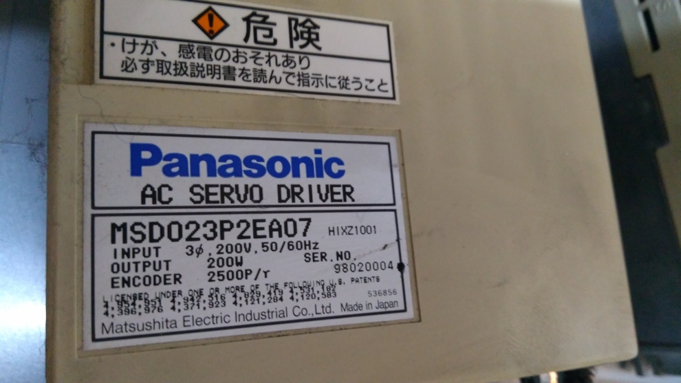

Dobj fel a vezérlőről egy fotót (az adatlap látható legyen).

Ezekről a servokról lenne szó. Tud valaki segíteni, hogy vezérelni tudjam őket?

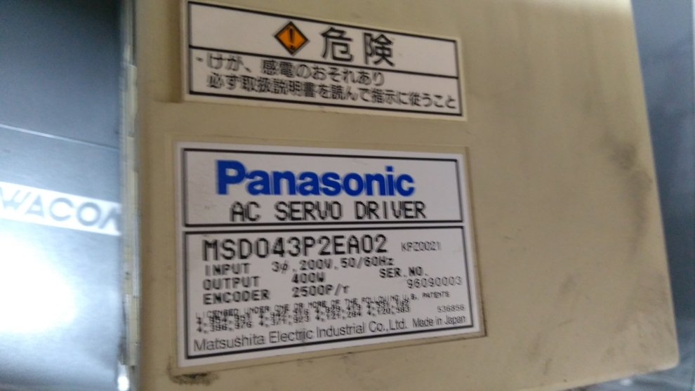

A Panasonic MSD tud Puls Sign-ül [#papakacsint]
Gyengébbek kedvvért Step Dir-ül

Panaterm szoftver lessz a barátod..Ha csatlakozók ,vezetékek is megvannak akkor menni fog.
