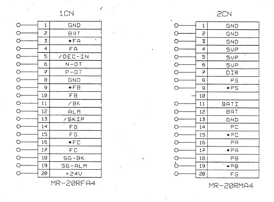

Annak idején amikor kerestem az NY41-hez az infót találtam egy ilyen bekötést.
De én nem mentem vele semmire.
Az 5 V is elég, az RS232C csak ajánlás volt nincs rendes szabványa.
3 szál drót az egész
2-2
3-4
5-9
ennyi

A bekötését a soros kábelnek :D
de megy a kommunikáció végre!
