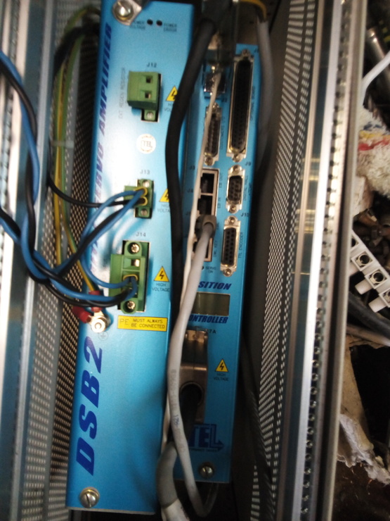

Még mindig keresem ehhez a vezérlőhöz (ETEL DSB2) a paraméterező programot.
ETEL Tools (ETT) software.
