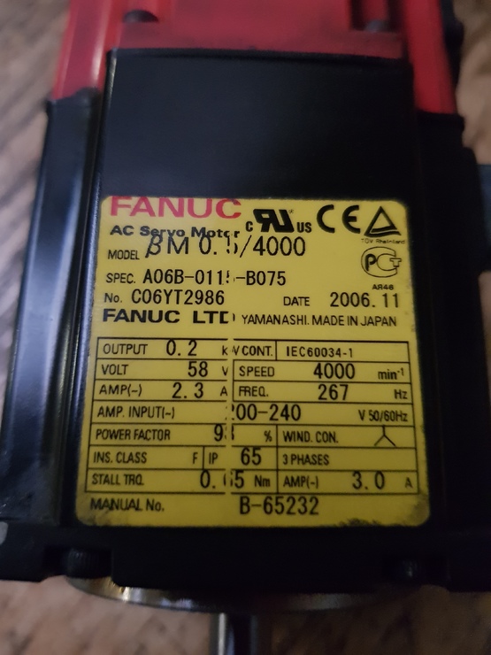

s4bkvprb
Szép estét!
Tudna nekem valaki abban segíteni, hogy kaptam pár fanuc-os servo motort, viszont vezérlőt nem tudtak adni hozzá. Tudok venni hozzá vezérlőt amivel működhet is és nem 300e felett van 1db?
Előre is köszönöm! :)
Keresd meg Robsy fórumtársunkat.
