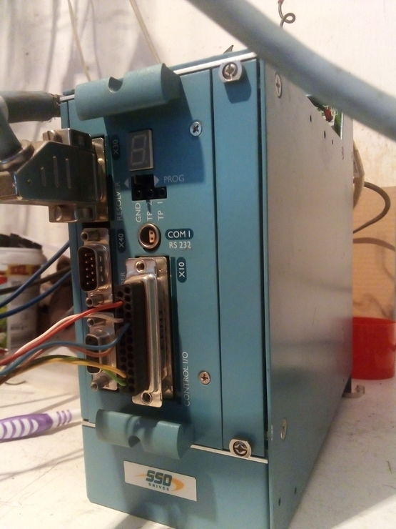

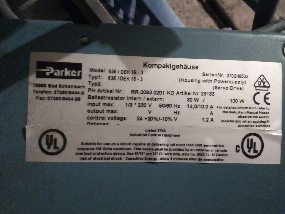

A segítségeteket szeretném kérni a következőben: Kaptam egy képen látható servo szettet. Szeretném Step-dir vezérléssel használni. A gyári X-10-es csatlakozón az 5-14-15-21-22-24-es lábak voltak bekötve.Kérdésem, hogy lehet-e valamilyen formában ezt a vezérlőt step/dirrel hajtani? A PDF-et letöltöttem hozzá, de mindenütt csak a DER-es verziót hozza, ehhez a DEK 15-3-hoz nem találtam semmit.(motor és resolver hibátlanul be van kötve)
Előre is köszönöm a segítő hozzászólásokat!
Üdv: Sándor
