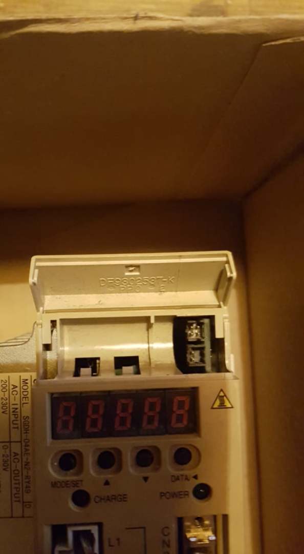

Egy kis segítség kellene van egy Yaskawa SGDH 04AE szervó vezérlőm egy abszolút encóderes Yaskawa SGMAH motorral. Kérdésem a következő lenne A81 hibakódot ír ki és nem is lehet kiütni belőle.Nem volt még ilyen vezérlőm amik voltak azok vagy leadshine vagy mitsubishi szervó. A81 alarmjelzésre írja hogy lehet tönkre ment az 5v-os akku. Igazából semilyen képet nem találtam a neten de a mellékelt képen látható helyre kell az aksi ha jól gondolom? Amikkel dolgom volt eddig abba nem kellett egyikbe sem akku. Illetve ha valaki tudja milyen akku kell bele. Sajna igy vettem meg hogy nem volt benne már ha oda kell egyáltalán az akku. Válaszotokat előre is köszönöm.

Szia, elvileg JZSP-BAT01 elem kell bele, de ha nem akarod abszolút enkóderként használni, akkor át lehet írni valamelyik paraméterét, hogy inkrementálisként kezelje, akkor nem kell az elem.
