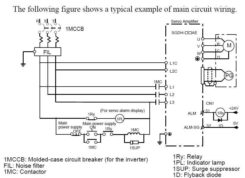

Általában 2 féle nagyfesz bemenet van.
Egyik a vezérlésért felelős, másik a motor hajtásért.
Utóbbit a katalógusok általában egy öntartós relés megoldással meghajtva adják meg, ami E-stopra, vagy Servo Alarm jelre kikapcsol, úgy hogy a szervó vezérlő bekapcsolva marad. (Elveszi a motor tápot)
A csatolt Sigma 2 hajtáson az L1 L2 L3 bemenet kapcsol le.
Bár ez a megoldás jelenleg már biztosan nem kapna CE-t.
Ipari termelésben a gépeken(nem cnc) pl. nyitott biztonsági ajtónál sem lehet tápfesz a motorokon, illetve a relés öntartó megoldást sem használnak, mert besülhet. Biztonsági reléket kell alkalmazni.
Hobbiban ugye nem ez a mérvadó, de törekedjünk a biztonságra.
(Régebbi hajtásnál, ahol nincs külön véve a vezérlés és a teljesítmény táp, ott a motor kimenetre voltak helyezve mágneskapcsolók, amik hiba/vészstop esetén ott is leválasztják a motorról a tápfeszültséget.)
GPeti1977
Köszönöm, viszont ez a relé öntartás illetve az egész biztonsági rendszer nem egyértelmű  hogyan szabványos, úgy kötöttem be hogy Start gombra bekapcsol, Stop vagy emergency stop vagy a 3 tengely végállására szintén lekapcsol, illetve ha a plc-n nem fut a program (nem zár a relé) szintén lekapcsol. A gépnek nincsen ajtaja, csak a vágókorongon egy szenzor ami érzékeli a burkolatot.
Viszont fő motorja van nem kicsi, ez akkor kapcsolható be ha a Mach3 charge-pump relé zárva van és az öntartó relé is zárva van és M3-mal bekapcsoltuk a motort és a motor hőkioldója nem aktív.
