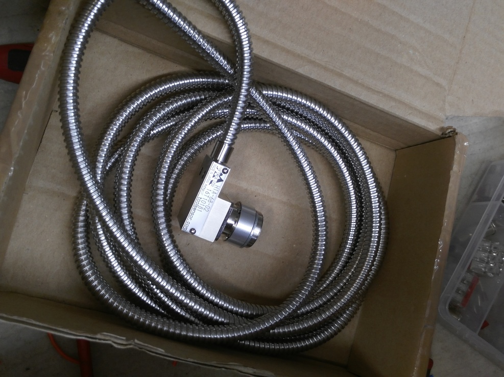

Igen, az a Metrol szerszám magasság bemérőm gégecsöve.
Muszáj voltam behúzni a csatornába, mert rövid volt a végén lévő kábel.
Persze le lehetett volna vágni belőle, de nem tudtam leszedni a végéről azt a fém perselyt, amit gondolom beragasztottak, hogy ne essen szét a gégecső.
Ezek a japók piszkosul precízek.

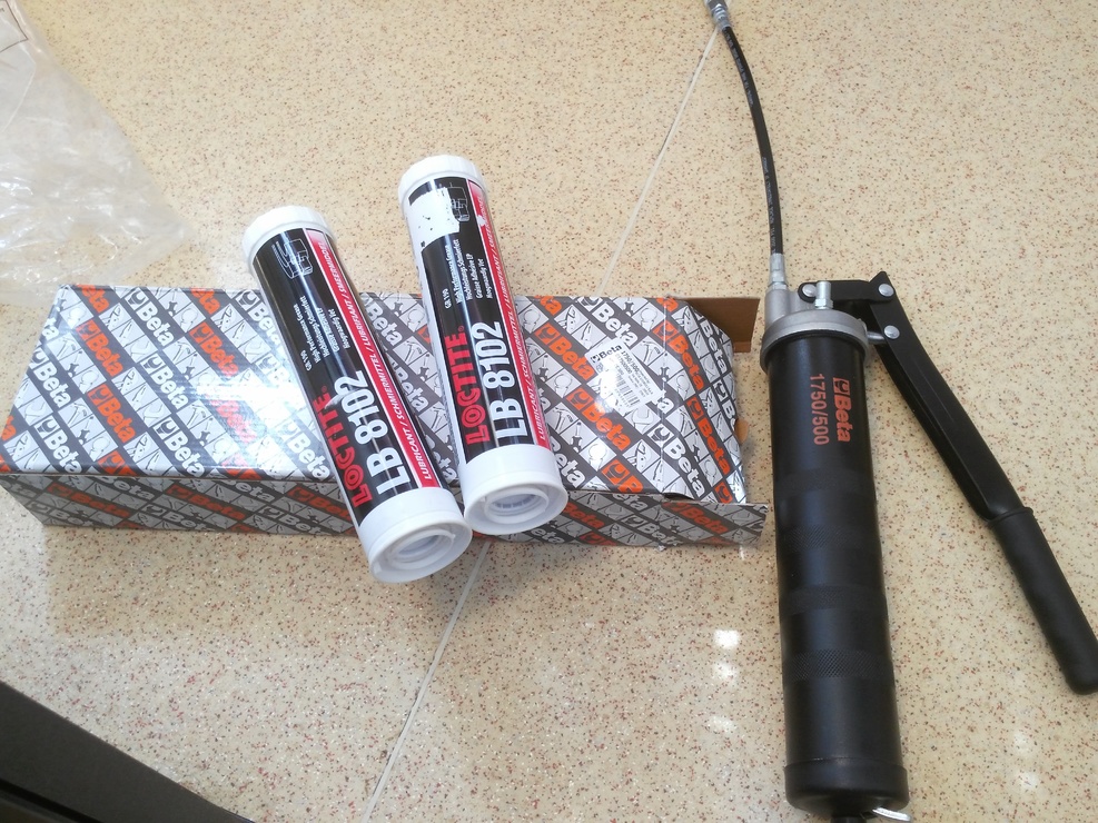

Üdv minden lelkes hobbyCNC gépépítőnek,
egy újabb mérföldkőhöz érkeztem a gépemet illetően.
Megjöttek az X ill. X' tengelyek mechanikai alkatrészei, amit remélhetőleg minél előbb be tudok építeni az alaplemezre.
Első körben a profilsíneket szeretném lecsavarozni, valamint beállítani mind a párhuzamosságot, mind az egyenességet.
A kocsik fölszerelésének feltétele, hogy rendelkezésemre álljon a megfelelő zsír, mert ugye szárazon nem illik beszerelni őket.
Emiatt vettem egy új zsírzóprést, a jófogáson pedig kaptam Loctite LB 8102 kenőzsírt.
Szóval a  feladat adott, ismét vár a munka. :)
Üdv, Gábor

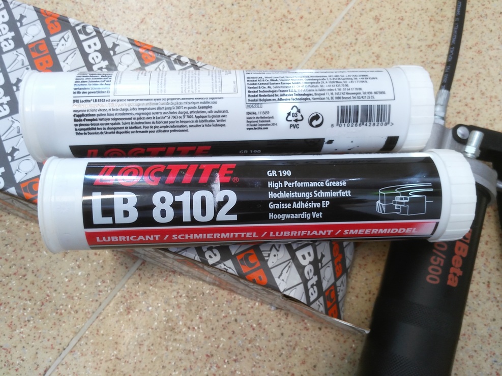

Ez a zsír EP adalékolt, biztos ilyet akartál?
Nem, de ezt sikerült szereznem jó áron.
A leírásban említi a csapágyakat, csúszó szánokat, szerintem a célnak megfelel majd.
Aztán persze később majd meglátom, max cserélem, de most nincs más.

Lehet, hogy oda van irva, de ahogy a kepen is latod, kb targonca emelolancra valo. E inkabb 1-2 csepp motorolajat tennek ra, ha nagyon rosszaz.
