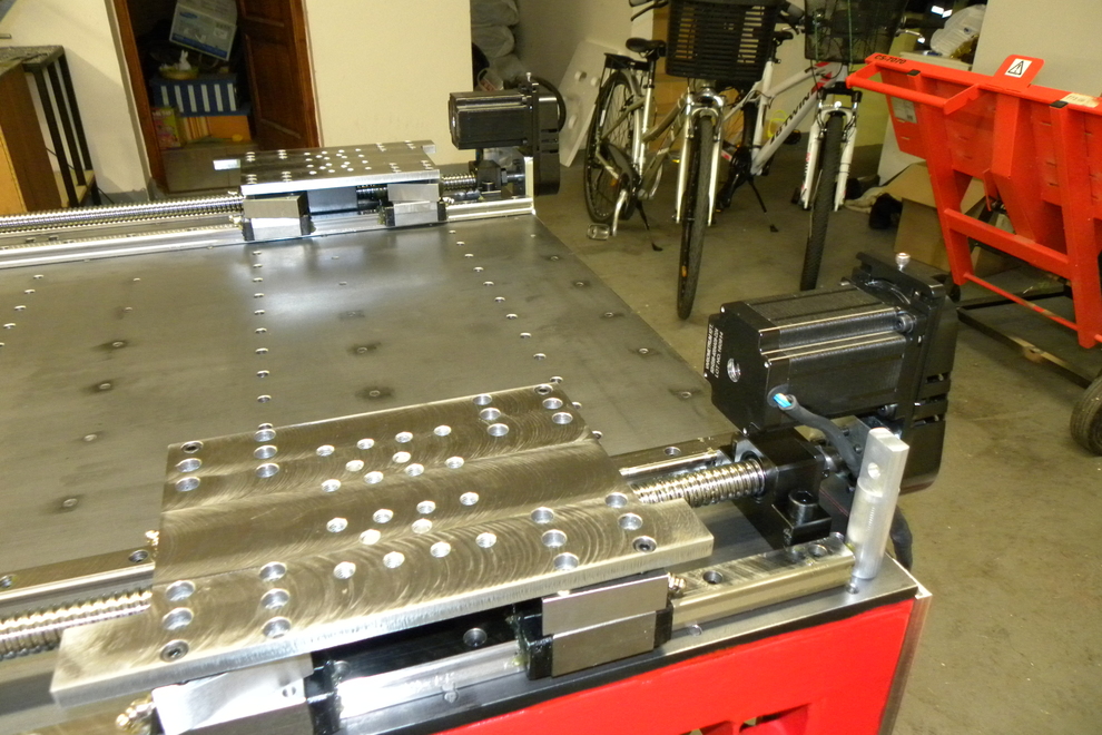

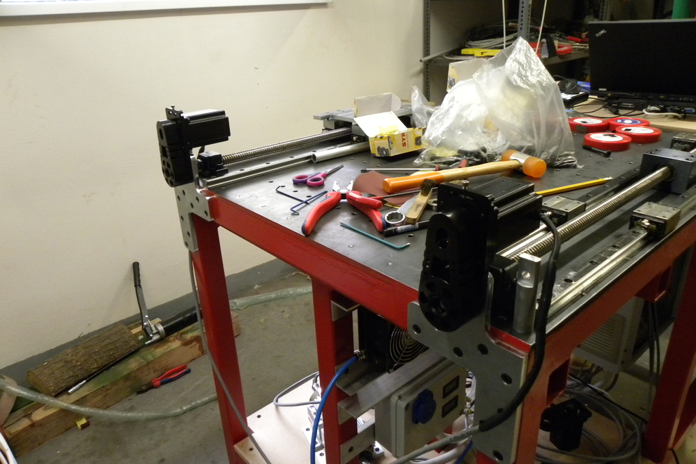

Ma ismét boldogság töltötte be a műhelyt, ugyanis sikerült összeraknom a másik X tengelyt is.
Így végre együtt tudtam őket tesztelni.
A munka még végtelen, mire ebből gép lesz, de végre a látványosabb része következik a feladatoknak.

Miért ezt az elrendezést választottad, hogy a hosszúsínek az X tengely? Miért nem a keresztben lévő lesz az X?

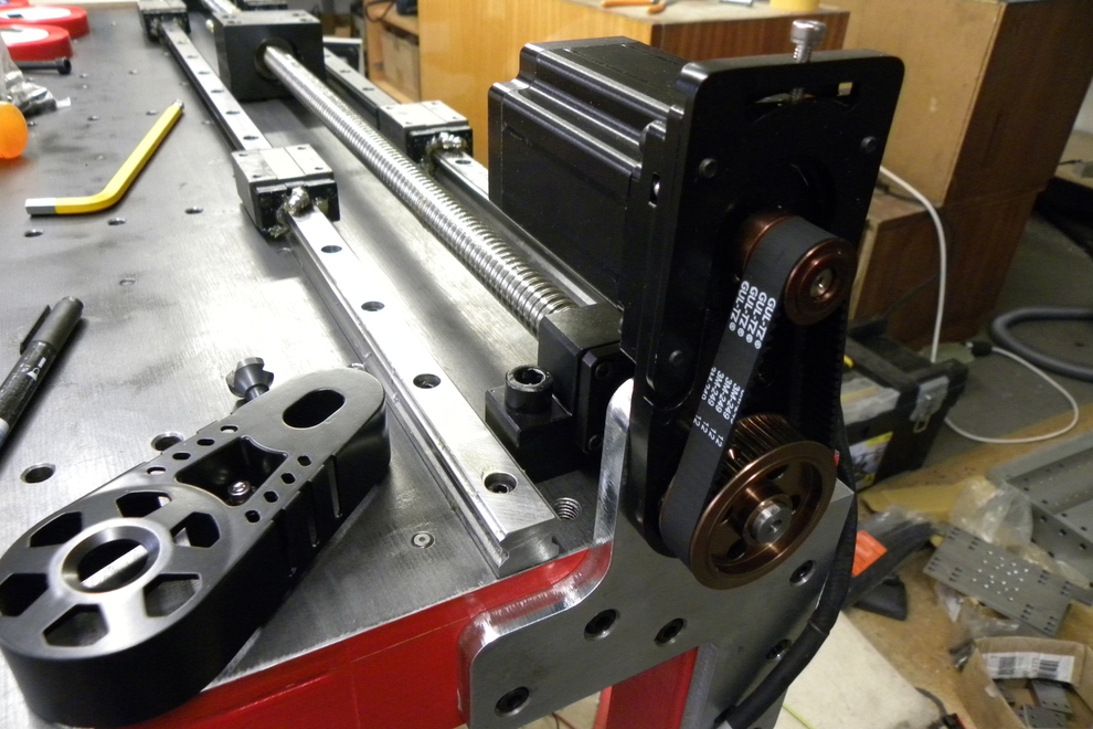

A dupla síneket és dupla motort is feleslegesnek érzem.

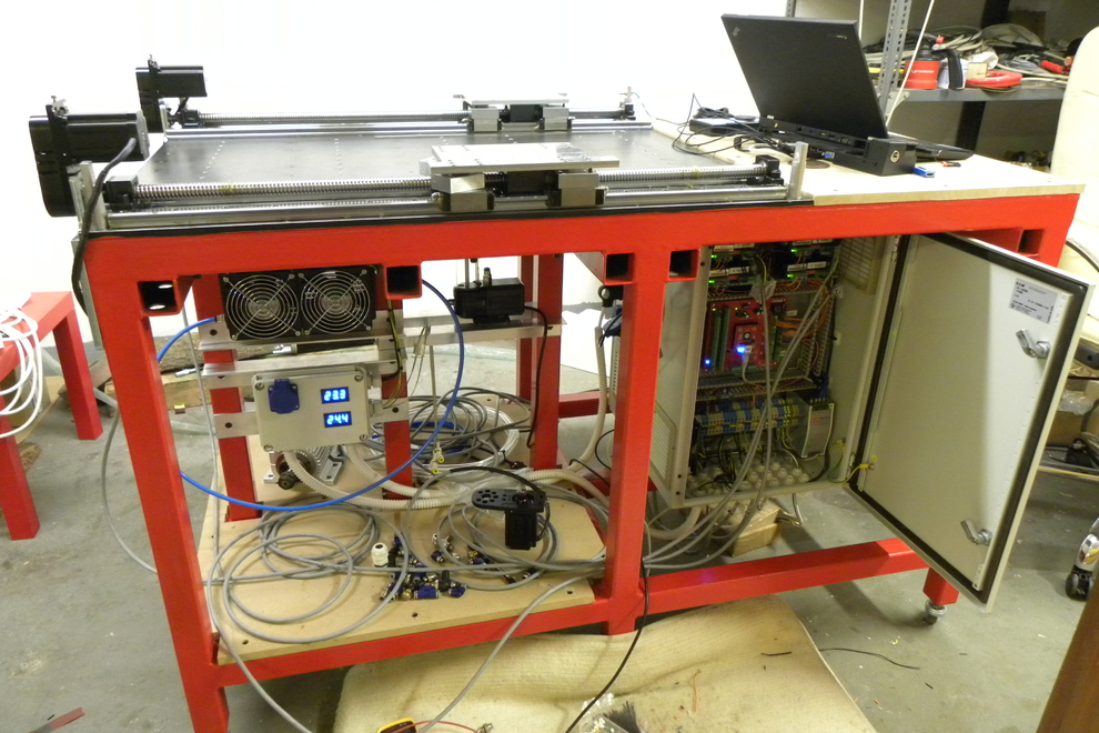

A notit valamivel gondolom eltakarod majd.
Ha innen nézve lesz a gép eleje (ahonnan nyitva a vezérlő szekrény) nem lesz útban az Y híd és az esetleges notit elválasztó burkolat? elégé bekorlátozza szerintem a teret, szerelés szempontjából, rálátás a megmunkálásra is rossz lesz.

Az elrendezésnek marha egyszerű oka van.
Minthogy rengeteg hasonló felépítésű gépről néztem már képeket, videókat, és sok esetben ugyanezt az elrendezést alkalmazták, nem akartam feltalálni a spanyol viaszt.
Más részről pedig sokat használom a Fusion360-at, valamint ha egyszer elkészül a masina és hadra fogható lesz az alkatrészeim gyártásában, ott is ugyanebben a koordináta rendszerben rajzolok, mint amire a gépemet terveztem. :)
A noti előtt és oldalt is lesz egy plexi védőpajzs illetve számomra  a gép működése is innen követhető.
Természetesen bármelyik pontot kinevezhetném "elejének", de alapvetően a noti felőli oldal van erre kinevezve.
Aztán ha úgy gondolom, hogy máshonnan követem az "eseményeket", körbejárhatom a gépet és bármilyen szögből láthatom a marási műveletet. Emiatt vettem egy vezeték nélküli vezérlőt, hogy biztonságosabban tudjam kezelni a folyamatot.
üdv, Gábor
Nem maga a felépítése ami érdekelt volna hanem a koordináta rendszer szerinti, de választ kaptam arra is.
Ha a noti felől használod akkor célszerűbb a Hossztengelyt Y tengelynek elkeresztelni, keresztben meg X tengelynek.

tegnap este összedrótoztam a szenzorokat és kipróbáltam a Home-ra futást.
Egy kis malőr után, gond nélkül mentek a helyükre az X és X" tengelyek. :)
Ez még persze nem a végleges állapot, csak egy gyors-teszt akart lenni, hogy tovább tudjak lépni majd a folyamatban.

Nem tudom, itt volt-e már szó róla, (máshol biztosan) hogy a közelítés szenzor ismétlési pontossága az oldalsó beúsztatás esetén kedvezőbb, mint szemből közelítéskor.
Befordítva a kocsik közé védett helyen van, az ütközés veszélye is megszűnik és plusz helyet sem foglal az érzékelő a pálya végén.
Az ikrek miért különböző időben érnek haza?
Ez volt a teszt lényege, hogy mindkét össze-vissza pozícióban lévő tengelyt hozza haza.
Induktiv szenzorok? Nem felsz, hogy utkozo lesz belole?
