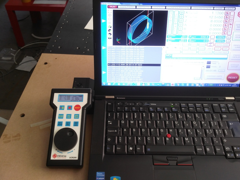

Közben leteszteltem az UCR200-as távirányítót is. [#eljen]

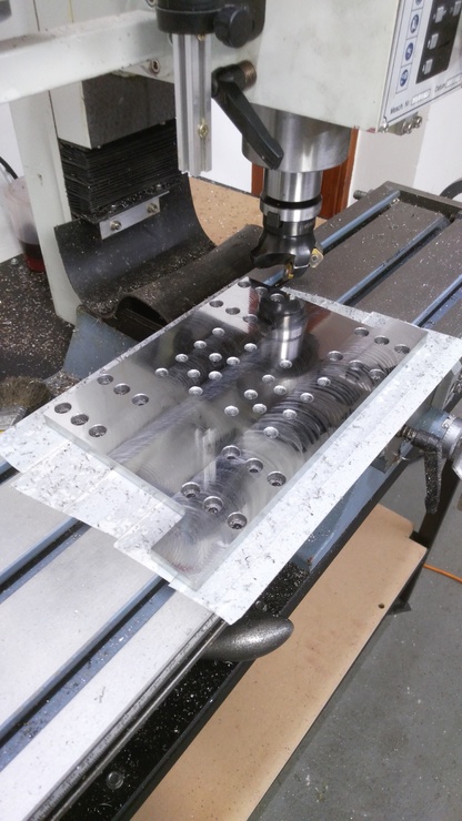

Az új síkmaró is kiválóan teszi a dolgát.
Szép felület valóban... de pláne milyen lenne, ha tökéletesen függőleges lenne az asztalra a szerszám tengelye. (nem csak az egyik irányú félkörívek látszanának)
Persze ritka ám, amikor ekkora maró tök síkban dolgozik :)
Biztos van benne egy kis lógás a jobb oldalára, mert amikor a másik irányból jövök vissza, akkor szinte semmi karistolás nincs a bal oldalon.
Egyszer majd talán eljátszok vele, hogy függőlegesre kalibráljam.
Csak azt nem tudom, hogy mit kellene etalonnak vennem.
Talán az orsótengelyt, mert végül-is az lenne a legjobb a marás szempontjából.
A fecskefark sínekben nem bízok. [#fejvakaras]

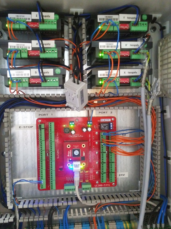

Ma délután befejeztem a motorvezérlők bekötését az UC300-5441-es panelra.
Az X és X' tengelyek Step-Dir jeleit párhuzamosítottam és egyelőre csak kopaszon le is teszteltem két léptetőmotorral.
Úgy tűnik szépen futnak együtt, de persze a próba majd élesben lesz, ha meglesz az X tengely mechanikája.
Áhhh... Ez csak drót.
Alig várom már a ,,mechanikaépítés" folytatásos teleregény következő epizódját.
Jól látom, hogy ott valami fém gége van a sarokban?
Jó jó, tudom, hogy a madzagolás nem éppen látványos, de amikor egy betöltöm az egyik rajzom G kódját és arra elindulnak a léptetők.... ;)
Az bizony nagyon kellemes érzés és újabb erőt ad a továbbiakhoz.
