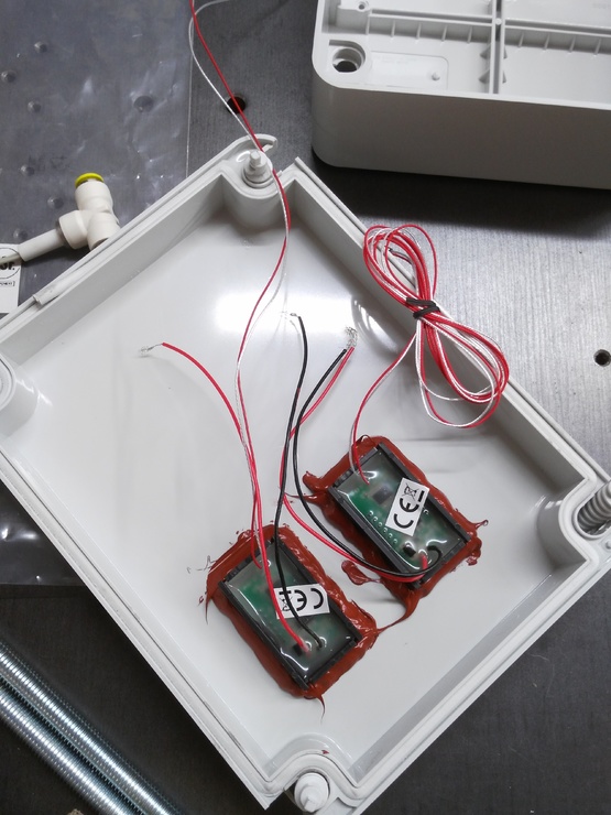

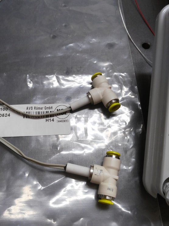

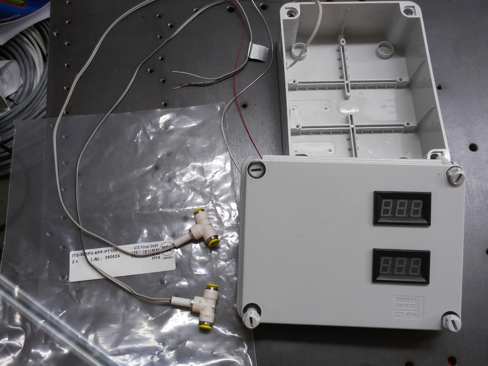

Konkrétan a marómotor hűtőkörének a hőmérséklet jelzésének álltam neki.
Svejknek üzenem, hogy a Gewiss dobozhoz rendeltem gyári szerelőlapot, mert nekem is elegem lett abból, hogy semmit sem lehet kulturáltan rögzíteni abba a nyomorult műanyag nútokba. ;)
A LED hőmérséklet kijelzők DC 12V-al és Pt100-as Röemer hőelemekkel fognak működni. Illetve ebből a dobozból kapnak külön 230V-os (főorsó működéskor) vezérelt tápot a hűtőventillátorok és a szivattyú is.

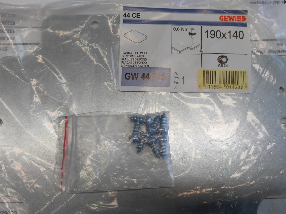

Sajnos nem jött meg ma az enyém, de remélem jövőhét elején ideér és akkor lefotózom. [#wave]
Szia svejk,
megjött a szerelő lemez, cikkszám is rajta van.
Köszi!
Azt hittem cikornyásabb.
Ez hogy rögzül a dobozban?
Az eredeti felfogató csavarral együtt?
