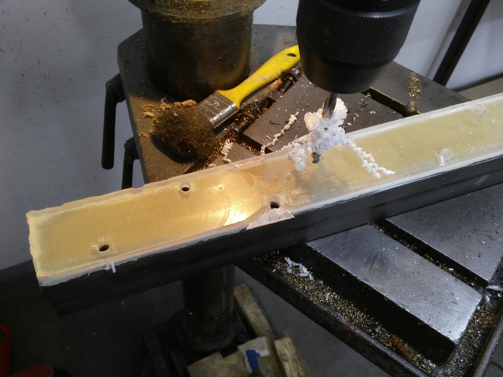

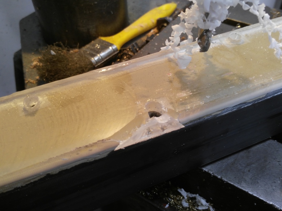

A tesztalany bebizonyította, hogy a fúrás nem lesz jó ötlet. Mindenképpen valamit bele kell dugnom a furatokba, amit aztán könnyen eltávolíthatok.
A felület amúgy már egész kemény, sajnos a gyanta kötésekor a levegő hátráltató tényező, nem úgy, mint a festék esetében.
Illetve az alacsony hőmérséklet a műhelyben, 15 foknál még nincs melegebb.
20 fokon ez lényegesen gyorsabb lenne.
Ráadásul elkövettem egy hibát, mert az állvány tetejének autokittel való kihúzása után (amire kértem összeférhetőségi szakvéleményt) a zsalu hézagait egy a polcról levett stukkó ragasztóval töltöttem ki. Azt hittem ez jó lesz, mert gyorsan és keményre köt.
De a tesztalanyon látszik, hogy a gyanta felmarta ezt a vékony réteget, tehát nem lesz stabil a két felület érintkezése.
Emiatt az egészet szétkaptam, lecsiszoltam azt a nyomorult ragasztót a kittről és most már csak ezt fogom használni.
Ez persze sokszorosan megnöveli az időt mire elkészül.
Kárpótlásul a végeredmény jó lesz.
Milyen gyanta hogy ilyen könnyen törik?
Epoxi+ kvarc homok vagy cement még kalapács alat is alig törik el...
Ez poliészter öntőgyanta és direkt nincs benne semmi töltőanyag, mert akkor nem terülne el a felületen. ;)
Nekem is van olyan kvarchomokkal töltött gyantám, ami brutál erős, de az nem ide való.
Egyébként meg nem lepődtem meg azon, hogy a szélek közelsége miatt el fog törni.
Értem!
Észter olcsó de sajnos van rossz jelemzőkel bir rideg idö távlatéval reprdezik is öntés után zsugorodik ha ez nem gond célnak megfelel...

Előfúrni 2; 3- m/m -es fúróval?
a vakdugózást, hogy fogod eltávolitani a helyéröl az is megér egy próbát ha rideg a gyanta könnyen törhet akkor is.
A vakdugókat még a teljes kötés előtt ki kell szednem.
Vagy nem, de akkor valamilyen parafa szerű anyag fog kelleni. Mire odáig jutok, kitalálom a megoldást.
Mintha a poliészter gyanta nem oldaná a hungarocell-t. Lehet, hogy jó, dugónak?
Nem tudom Gyuri, ezeket is tesztelnem kell 1-2 napon keresztül.
Ha találok megfelelő átmérőben, akkor jó lenne hungarocell is.
érszer gyanta oldósze: Észter...xilol...toluol..aceton folyositja a nikelelt...
Dugjál gyertyákat a lyukakba :)  Aztán kifúrod, a maradékot hőlégfúvóval kimelegíted.
xt79ipd3
Ez volt eszemben nekem is. De az epoxy kötésekor keletkező hő nem olvasztja ki a viaszt? Mekkora furatokról van szó?
