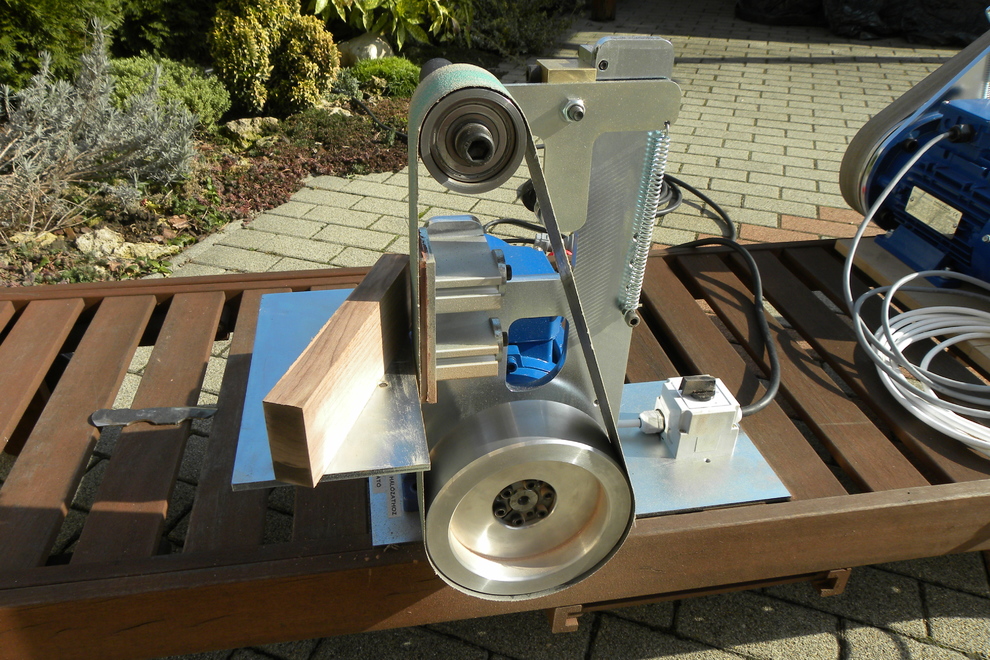

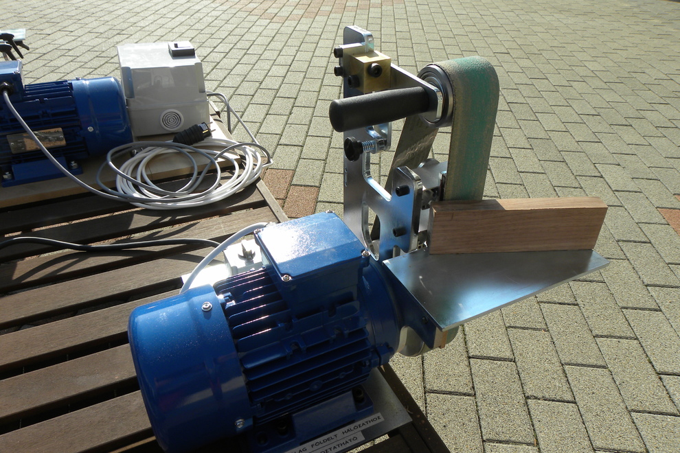

És igen dönthető nem csak az tárgyasztal, hanem a revolverfej is.
Frankó! Jókora motort tettél rá!
Úgy látom, kicsit mindig módosítasz. Volt már 2 egyforma? Lassan meglesz a végleges, mindent-tudó verzió[#wink]
Szia Zozo,
igen, egy 1,5kW-os 4 pólusú, nagyperemes moci van rajta. Ezzel akkora nyomatékot kapok, hogy nincs ellenfél, még nagy felületű fa csiszolásakor sem. ;)
Amúgy volt sok egyforma gépem, a tavalyi modellt ez váltja és ma elkészültem a kisgépem utódjával is. :)
Természetesen tökéletes és minden feladatra alkalmas gép nem létezik, ezért is csinálok 2 fajtát.

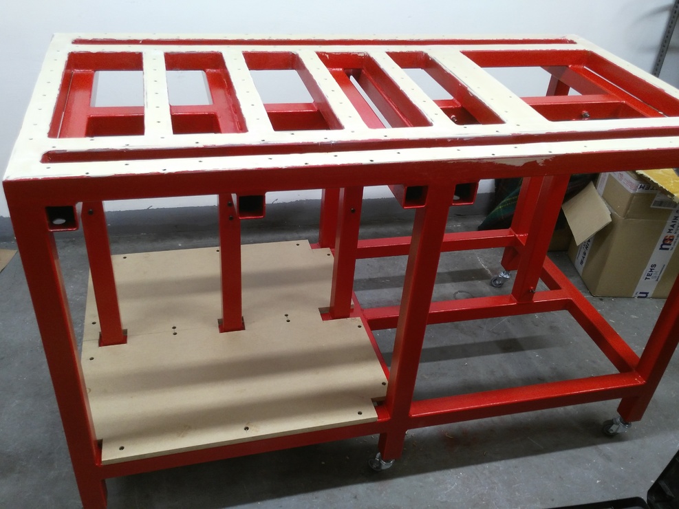

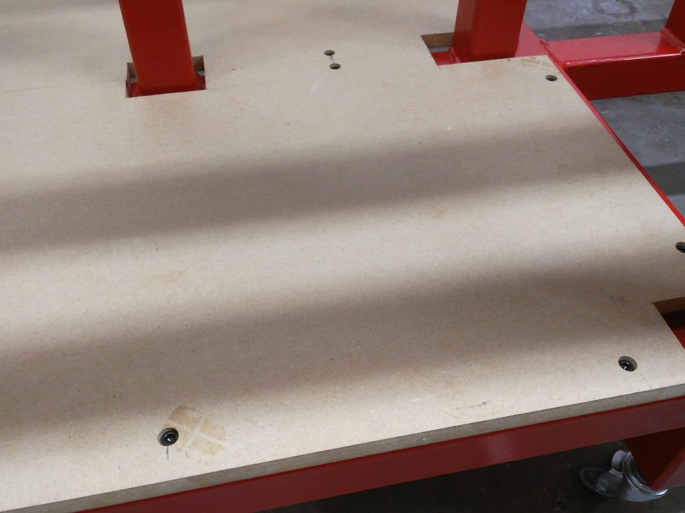

A mai kertészkedés után, még volt kedvem beszabni és lerögzíteni az MDF lapot a gépállvány alsó részébe.
Jó levegős lett ott a lábak körül, -nem fog megizzadni a lába :)
izbeki
Jó neked, én két napi kertészkedés után alig élek,
mindenem sajog(nem szokta a paraszt...).
A hegesztési varratok miatt hagytam el annyit. A jobb oldalon meg simán elszámoltam. :D
Nekem sem tetszik, de most már így marad.
Az a baj, hogy nálunk csak egész táblát adnak, nem lehet kis darabot vágatni.

Nézem a képeket...
Mondom, mekkora gép is lesz ez?
(egyik képen sem látlak a váz körül, hogy viszonyíthassak):)
Tíz lapot tekertem vissza, nem találtam a "titkos" számokat.
Vagy csak...átsiklottam fölötte.[#nemtudom]
A gépállvány mérete: 1500x800x800mm, de az asztalon kerül elhelyezésre a laptop ami 500mm helyet kíván. Illetve ez alatt lesznek a villamos elosztó szekrények is.
Szóval a marógép számára 1000x800mm-es helyet terveztem. A nettó megmunkáló terület pedig kb.: 700x500mm-es lesz.
