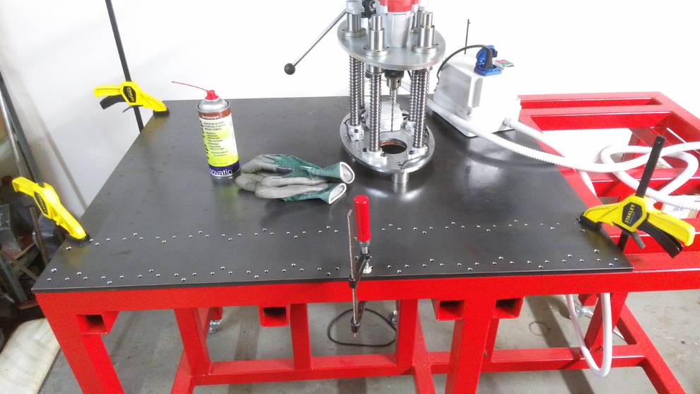

Az enyém rossz kezekbe került.

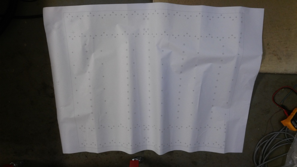

Pedig egy vezető melletti feljelölés -mondjuk bekezdőfúróval-, sokkal pontosabb pozíciókat adna mint a pontozás, még ha ez utóbbit majd keresztjelölés is fogja előzni.
Azzal kezdtem még a nyáron, de a lézerjelölésben jobban bíztam.
A lemezt is igazgatni kellett az állványon, szóval annyira nem volt egyszerű.
Na de mindegy is már, most már így kell megoldanom.
Mára ennyi, viszont a papíron látszik, hogy maradt még bőven fúrkálni való.

Minek erre ennyi[#guluszem1] lyuk?
Nem látom át, miért kell ez a rengeteg furat. A fele is sok lenne, ha csak a lemez rögzítése a cél az állványra.
Vagy van valami különleges oka?
Úgy tűnik, elgyengíted az állványt ezzel a sok lyukkal.
Hogy lett a z helyett c, nem is egymás mellett vannak. [#nemtudom]
Na, amíg írtam, megelőztél a kérdéssel [#nevetes1]
Most már mindegy.
Ahogy tetszik mondani: különleges oka van. ;)
Viccet félretéve, nem csak az állványhoz rögzítéshez van köze.
A lineáris vezetékek is ezen lesznek rögzítve és az ITEM T-nút profil rögzítése is alulról.

Pontozóval, nehéz megtalálni a jelölt kör középpontját.:(
Kereszttel, kicsit könnyebb lenne, de úgy is mellé lehet pontozni.:)
Ha a gépkezelő tudja, akkor a gép is fogja tudni a "célkeresztet".
Annyira azért nem veszélyes, lehet korrigálni ha nem sikerült az első.
TROMF22
A jelölőkereszt mindenképpen nagy segítség a pontozáshoz, de ha a kör kijelölést is meghagyod, azonnal látod mennyire került a helyére a kész furatod.
Gépidőben szinte semmit nem jelent, ha mindkét jelet ráteteted.
A kész furat(valamiért)...nem "került a helyére".:(
Engem a kör, csak...fölbosszantana!:)
A kört(vagy egy részét) látva, mi a következő lépés?
