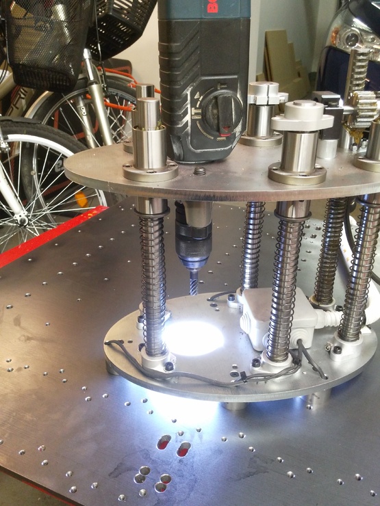

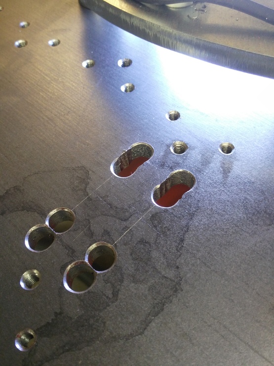

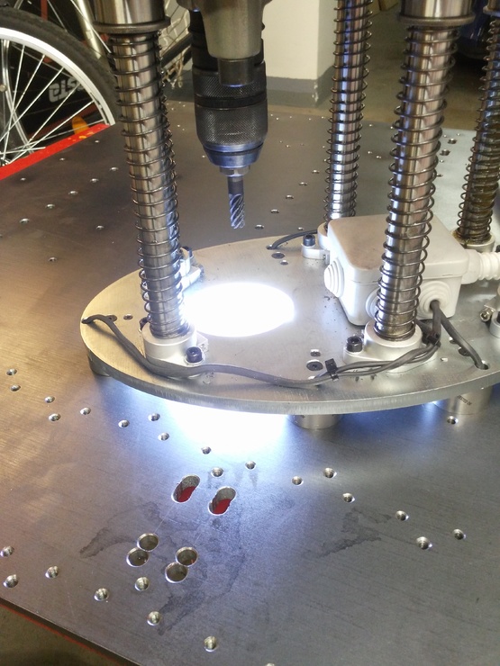

Akár még marásra is fel tudom használni a mágneses fúrógép állványt.
Persze csak óvatos kézi előtolással és ilyen szükséghelyzetben.
A dekopírfűrész lapja nem bírt a 10mm-es lemezzel.
