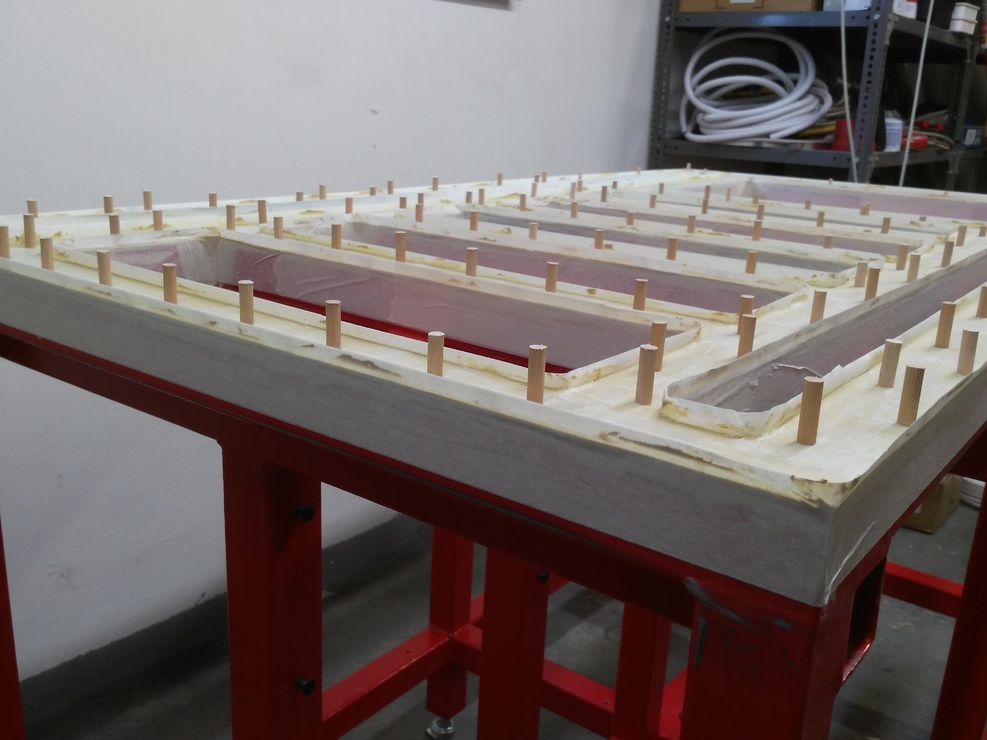

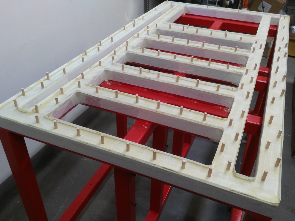

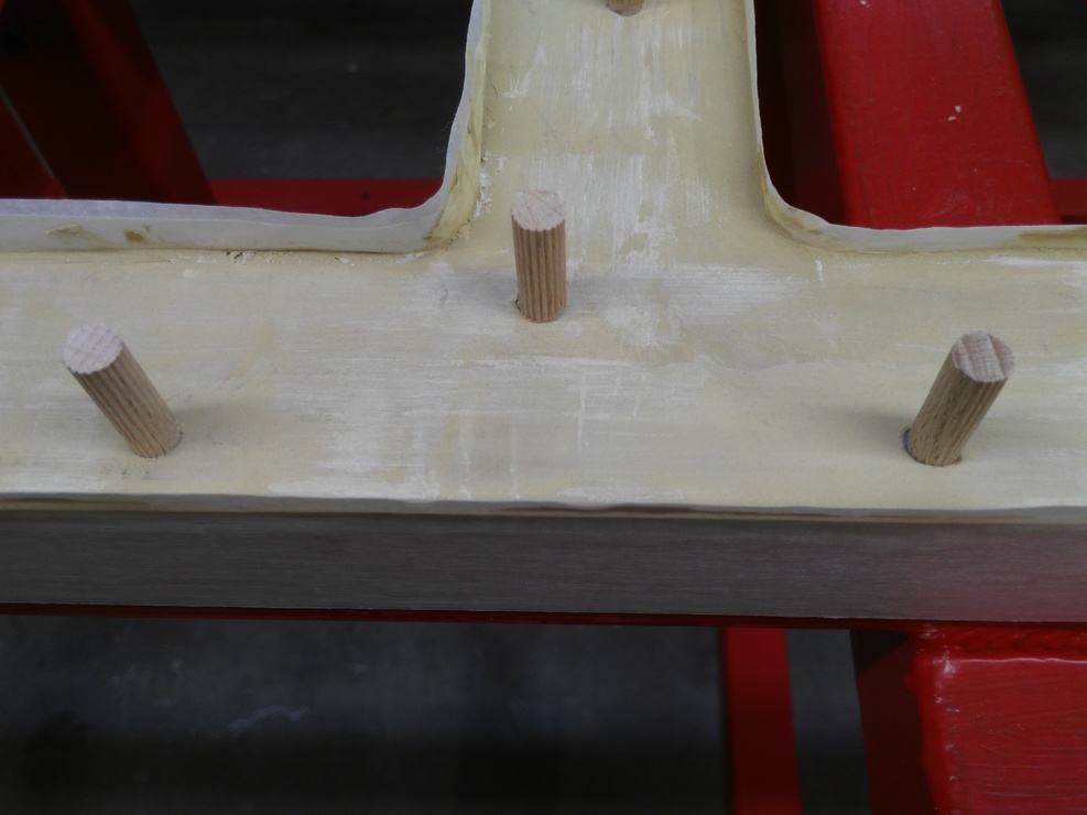

sajnos a zsalu mentén történő hézag kitöltő fugázás nem sikerült.
A próba során kiderült, hogy a gyanta fölmarja ezt a cuccot (stukkóragasztó).
Így hát az egészet le kellett kaparnom az autókittről és gyakorlatilag előlről kellett kezdenem.
Viszont most már a zsalunak felragasztott festőszalag mentén is ezzel dolgoztam.
Tegnap este befejeztem, ma pedig átcsiszoltam picit és mehetett a furatokba a dugó.
Sokaig agyaltam azon, hogy vajon mi a francot használjak erre a feladatra.

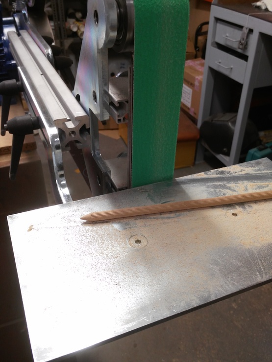

És akkor eszembe jutott az asztalosok által használt fatipli, ami pont megfelelő méretű.
Vettem egy szál 6mm-est, és 5 szál 8mm-est, majd a csiszagépen adtam neki kúposságot és belekalapáltam a furatokba. Aztán ha eléri végre a kinti hőmérséklet a 20C-ot tartósan, mehet rá az öntőgyanta.
Természetesen a teljes kötés előtt majd el kell távolítanom a tipliket.
Pár képet csináltam a végeredményről.
Ajánlottam én is neked először a fatiplit, [#t54p850#]  de aztán a tortagyertyát még jobbnak ítéltem.
Ez a kötés előtti tipli eltávolítás megint tönkreteszi a munkádat. Tutira deformálódik a gyanta felülete.
Szia zozo,
jaja emlékszem, az elején még parafát akartam, de mivel nem találtam ebben a méretben így maradtam én is a tiplinél.
Az egész felületet át kell majd úgyis csiszolnom, nem gond az a kis deformálódás. ;)
Attól tartok, hogy a vékony papírfal akkor is fog még kifele dőlni/mozogni, amikor már "zselészerű" a gyanta, így megsüllyedhet a szintje helyenként.
Persze ne legyen igazam, de nagyon használhatósági határon táncol ez a "zsaluzás"
Úgy emlékszem merevítésnek oldallemezeket, belső lemezfalat  szántál, azt nem kellett volna már a gyantázás előtt rácsavarozni/hegeszteni a vázra?
Annak is megvan a veszélye hogy ha véletlenül csak pár tizedet is mozdul a váz a megszilárdulás közben akkor megmozdulhat a gyanta egy része és elrontja a síkot.
