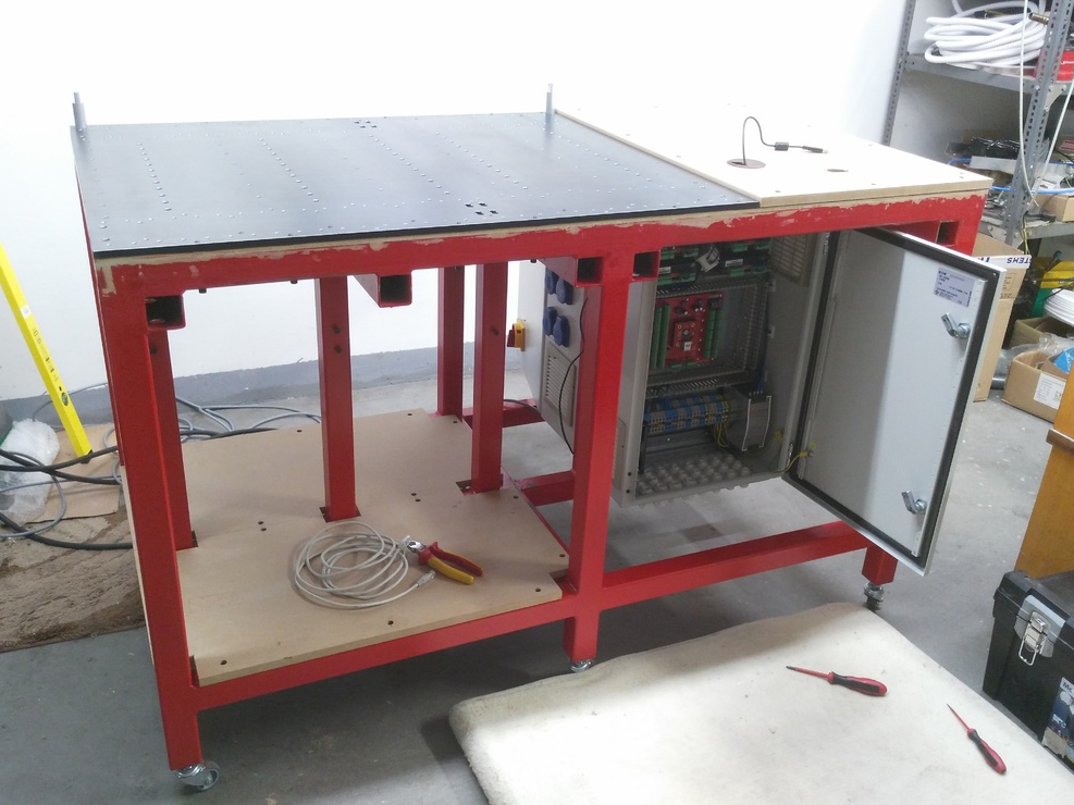

A sonkákat leakasztottad, vagy...elfogyasztottad a nagy emelés előtt? :)
Az utolsó fotón, alul a csavarfej...
A furatok, direkt kerültek a szelvény szélébe?
Ha igen, talán így nem fognak hiányozni a szelvény esetleges "behorpadását" gátló, behegesztett, vastagfalú cső, vagy esztergált betétek.
Az már elfogyott sajnos, de a múlthéten lógott itt egy vaddisznó. ;)
A racsnis emelőt azért csináltam és most piszok jól jött a 60kg-os lemezhez. ;)
Igen, bár a csavarokat minimálisan fogom csak meghúzni, szóval nem fogja behorpasztani a zártszelvényt.
Rengeteg van belőle és így eloszlik majd a terhelés.
Milyen módszerrel sikerült ellenőrizned a gyanta egysíkúságát és mekkora hibával lett az?
Még semmivel, egyelőre próba van, így csak szemre történt.
Majd tusírléces ellenőrzés lesz.

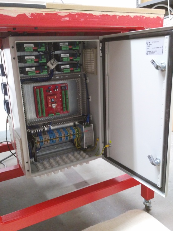

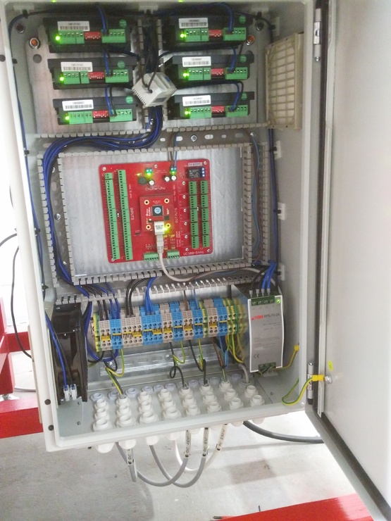

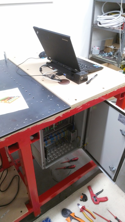

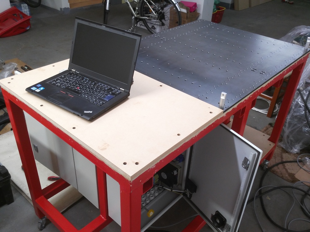

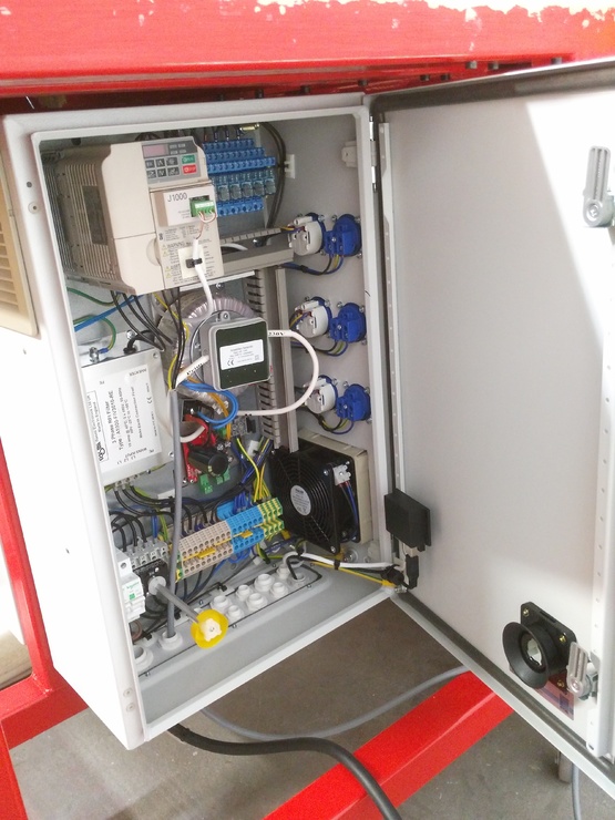

Fűnyírás után még maradt kedvem vezetékezni. Most már az erősáramú szekrényről él a vezérlő szekrény is.
UC300ETH is összehozva a laptoppal, frekiváltóval illetve az UCCNC-vel.

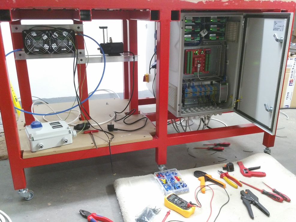

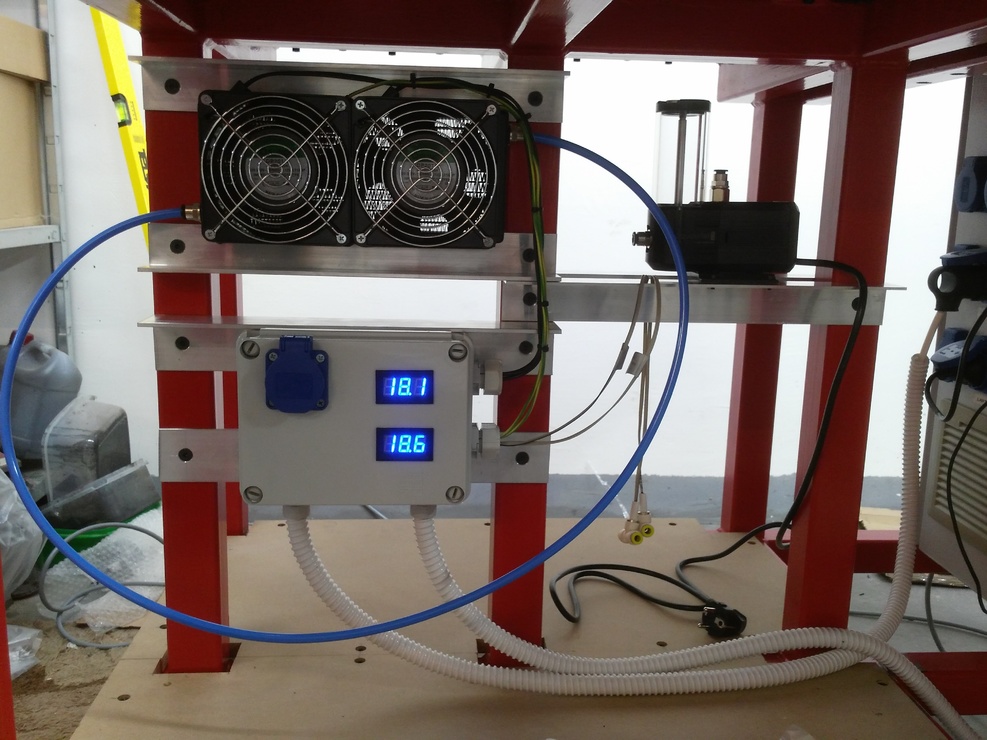

A hűtőkör vezérlését is sikerült befejeznem.
Ha a frekiváltó kimenete aktív, zárja a beépített relé MC-MA kapcsait, ami vezérli a DC 24V-os Finder relét és ez ad tápot a szivattyúnak és a hűtőre szerelt ventilátoroknak.
A Pt100-as ellenállás hőmérők pedig küldik a jelet a LED kijelzőknek.
Hűtővíz persze még nincs a rendszerben, az még odébb van.
