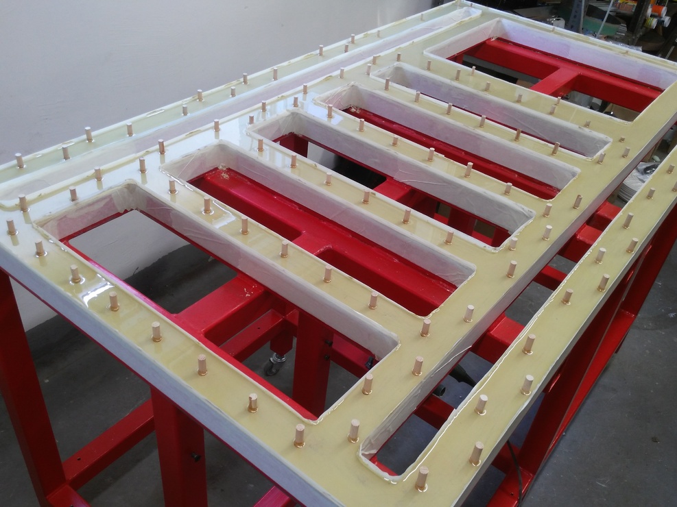

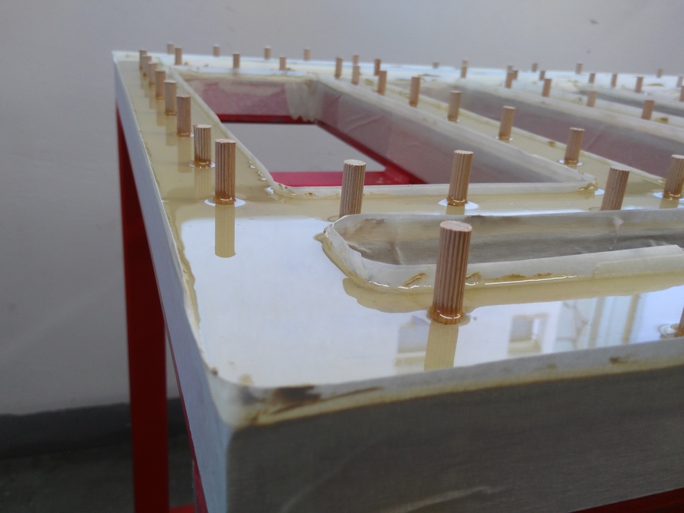

Két hete csináltam, zártszelvény vázra, rétegelt lemez zsaluval, a belső falára cellux ragasztás, a hézag kitöltést mester karosszéria tömítővel ami nagyon jól tapadt a zárszelvényhez és vizes szivaccsal le lehetett törölni.
Nem marta meg a gyanta (ec141), teljesen jó lett.
Ok, feleslegesen aggódtam, az a 160kg meggyőző érv.
Jó kis program ez a műhelyben.

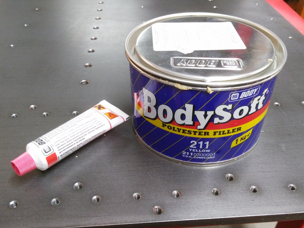

Én Bodysoft poliészter kittet használtam, csak azt csesztem el az elsőnél, hogy nem ugyanebből az anyagból csináltam a hézagkitöltést.
A gyanta meg ez a cucc természetesen kompatibilis egymással.
De legyek már túl ezen, mert végre neki akarok állni az összeszerelésnek.
Az sokkal izgalmasabb lesz, mint ez a hézagolas, szintkiegyenlítési mizéria.

Az EC141 az nem epoxi?
Az epoxi nem mar meg szinte semmit, ellenben a poliészter gyanta erős oldószer, 40+% sztirol.
Viszont az epoxi nem köt a poliészterhez...vigyázat...

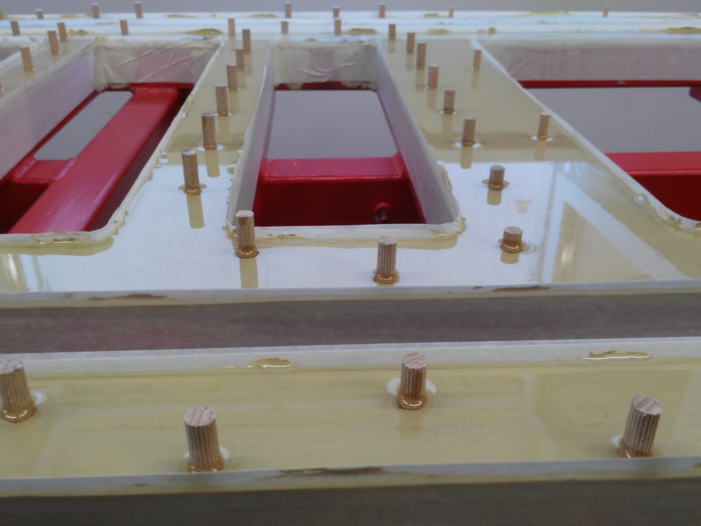

Na kérem, túl vagyok az öntésen.
Most 2 hétig hagyom keményedni a gyantát, aztán kis kozmetikai csiszolás és mehet az összeszerelés.

A legrosszabb ennél a típusú gyantánál, hogy a levegővel való érintkezés lassítja a kötést.

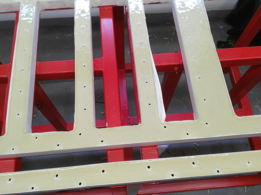

Csak kis kozmetikai csiszolás?
Én meg azt hittem az egészet tusírléccel és gépbeállító vízmértékkel végig kell pásztáznod és aszerint faragnod/csiszolnod.
Jó, hát nem akartam részletezni a menetét.
De valami hasonló metódus szerint fogom csinálni a felület csiszolását.
Viszont se tusírlécem, se gépbeállító vízmértékem nincs.
A múltkor láttam az építők boltjában egy kőműves lécet, ami aluprofilból készült.
Na az talán megfelelne az egyenesség ill. sík felület ellenőrzéséhez. [#fejvakaras]

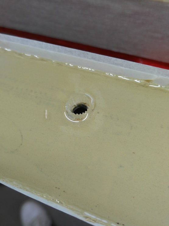

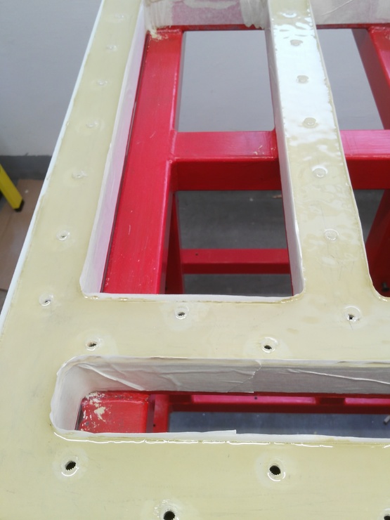

Ebben a jó időben, sokkal gyorsabban köt a gyanta, mint a múltkor.
Reggel kellett kihúznom az összes tiplit és pont jókor, mert még aránylag könnyen elvált a gyantától.
A felülete még tapad, viszont elég szilárd annyira, hogy a zsalunak használt festőszalagot is leszedhessem a vázról.
