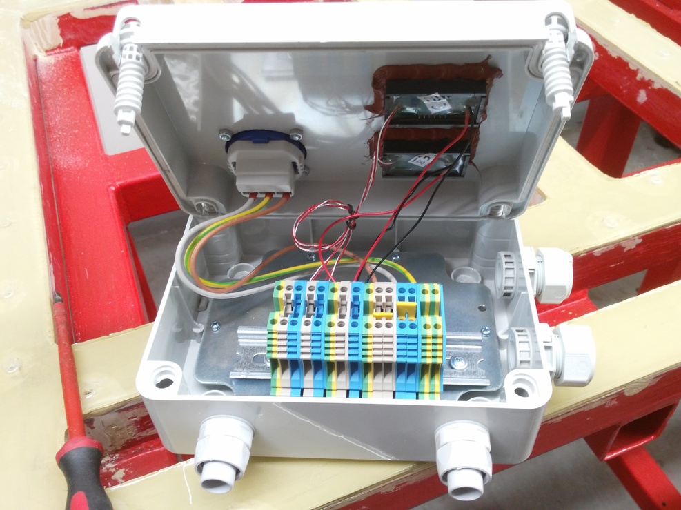

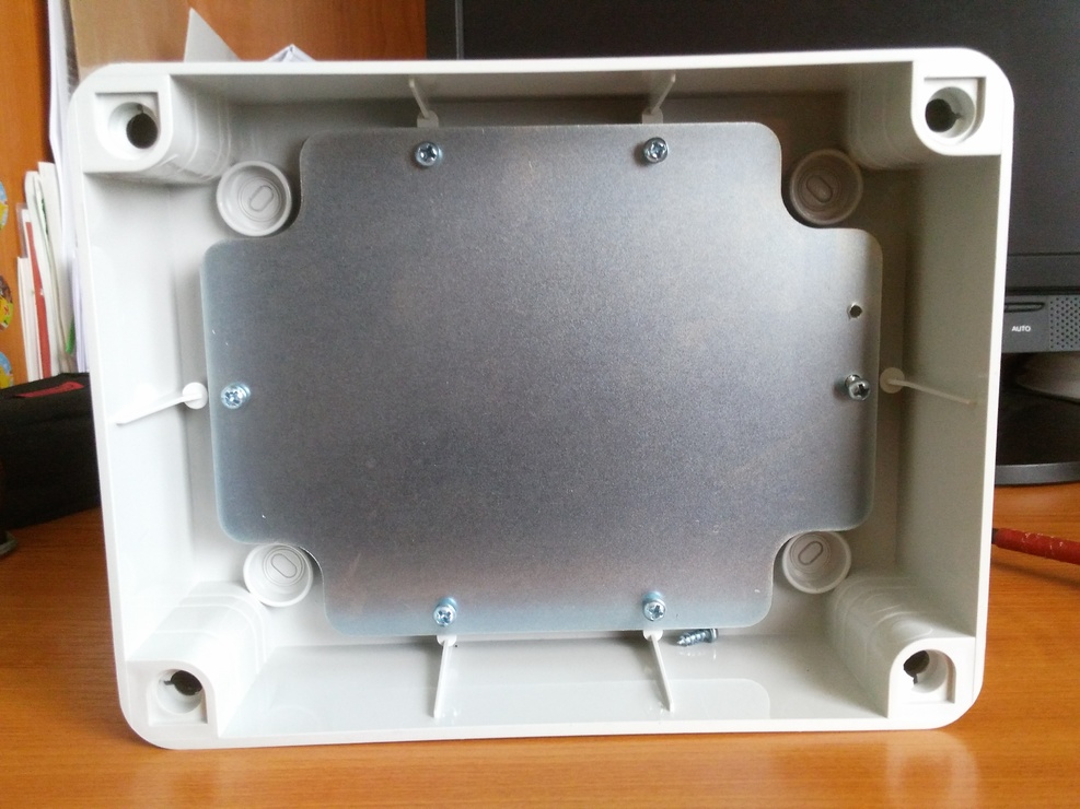

Azokba a "nyomorult műanyag nútokba."[#eplus2]
Ahha, a mellékelt 7db lemezcsavarral rögzíthető, bár csak 6b kell belőle.
Van egy tartalék, mert a (gondolom) földeléshez való furatba nagy.
No baszki ez így sz@rt se ér, már megbocsáss... Azt hittem Psoft csak viccel. :(
Nem értem a nyűgödet, teljesen korrekten meg lehet húzni a csavarokat. Nem a nútokba, hanem a rendes csavarhelyekbe mennek a lemezcsavarok.

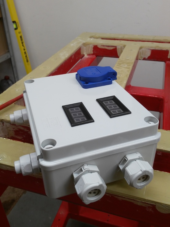

Egy picit ma is haladtam, még ha csak egy órácskám volt a bütykölésre. Hűtésvezérlő ill. hőmérsékletjelzők előkészítve a felszereléshez.

Ezért a pár sorkapocsért kár volt szerlapot rendelni.
Megfelelő csavarral a kalapsíntis tuttad volna rögzíteni a kettő furatba.

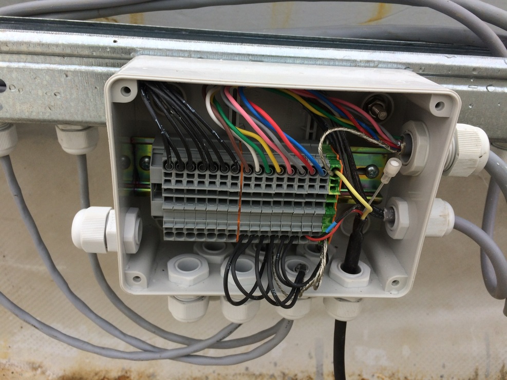

Itt egy kép, sok ilyet csinálok.
Miért lett volna kár?
Én is sokat dolgozom gewiss dobozokkal, de itt most nem középre került a kalapsín.
Mint sok minden más, ez is szándékos tervezés eredménye és nem a véletlen műve. ;)

Oké, igazad van. Már megszokhattam volna a precizitásod.

De ronda szőrös az a pucér sodrat!:)
Egyébként, nekem sose volt probléma a gewiss dobozban rögzíteni.
Ha megfelelő méretű lemezcsavart választasz a hornyokhoz, elég tágak a lehetőségek, szerelőlap nélkül is.

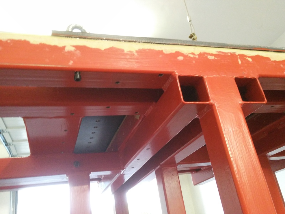

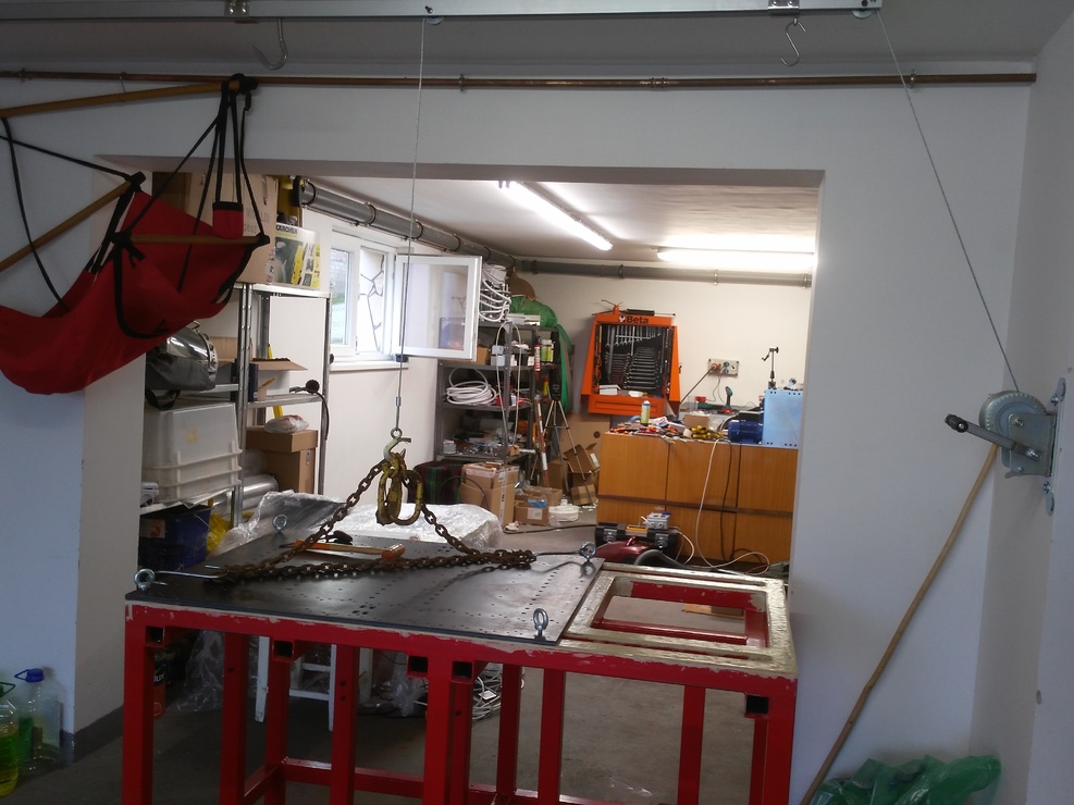

Elfogyott a zsugoricső, nem volt kedvem 6 méterről lemászni.[#nyes]
ON!

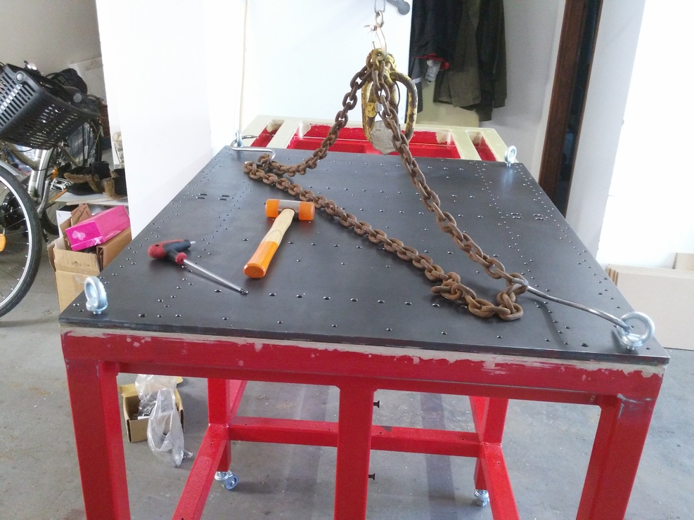

Ma sikerült elég szépen síkba csiszolni a műgyantát.
Mindjárt meg is ejtettem egy gyors házasítást is, hogy lássam mennyire passzolnak a csavarok furatai, amik alulról húzzák majd le a lemezt.
Pár darab után úgy néz ki, hogy tökéletes.
Persze munka lesz még a végleges helyre illesztéssel, de legalább mostantól látványosabb lesz a projekt.
