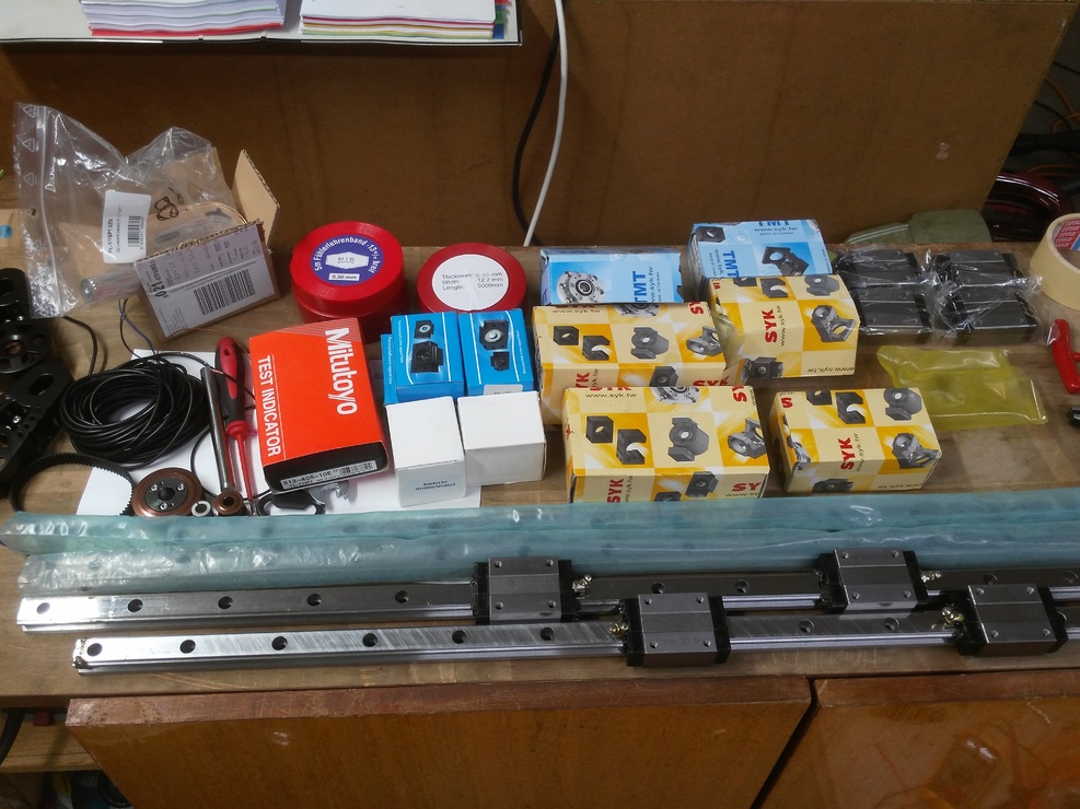

Jött pár mechanikai alkatrész, lesz dolgom az elkövetkezendő napokban.

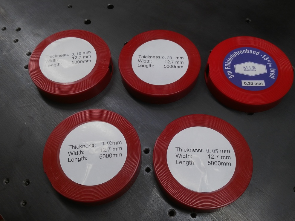

Ja és haverom szerzett hézagoló lemezeket is.

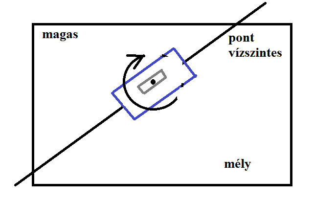

 Úgy kell csinálni, hogy egy valódi sík lapra kell helyezni (én egy csiszolt gránitlapon tettem, amit előrajzolásra használnak, de vastag üveglap is jó, csak ne billegjen), majd addig forgatni, amíg középre nem mutat.
 Minden kiszintezetlen sík asztal ugyanis csak egy vonal mentén vízszintes.
 Ezen a ponton a vízmérték mögé be kell tenni egy másik vízmértéket, vagy valamilyen tárgyat, hogy ugyanide vissza tudjuk tenni.
 A tesztelendő vízmértéket felemeli az ember és 180-kal a függőleges tengely mentén elforgatja, majd viszateszi.
 Ha ekkor ugyanúgy középen van a bubi, akkor nagyon jó a cucc.

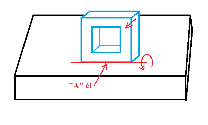

 Egynél meg az volt, hogy a beállító csavart csavargatva valamilyen helyzetben mindig hibázott. Végül kiderült, hogy az üvegcse, amiben a víz és a bubi van, ferdén áll, de nem a csavar irányában, hanem egy másik tengely mentén:
  Úgy derült ki, hogy (lásd rajz) a sík és szintezett felületen, mást mutat amikor csak "A" élen fekszik fel és előre van döntve (hátsó él a levegőben), mint amikor a hátsó él is az asztalon van.

Előző mondandóm első részéhez illusztráció.

És elindult az "X" tengely, bár még nem a végleges összeállítás, de hozza a védőitalt. :D
