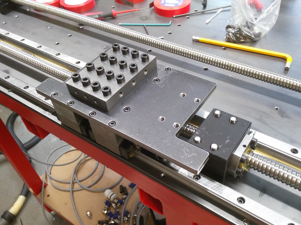

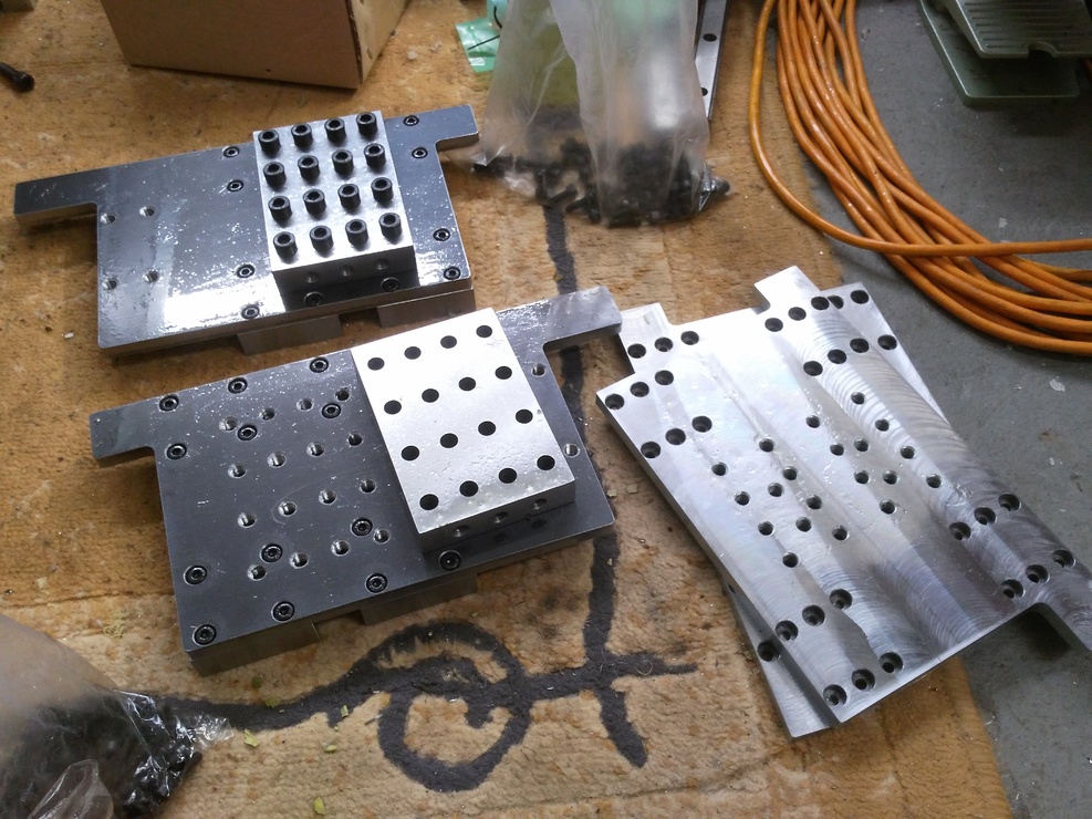

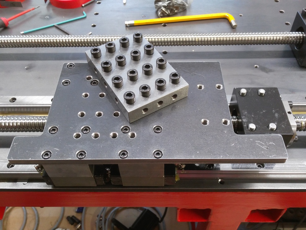

megjöttek az újratervezett lemezek a lézerestől.
Menetelés, csapos süllyesztés után mehet is a köszörűshöz, hogy a lehető legpontosabban illeszkedjen a többi alkatrésszel.
Kénytelen voltam áttervezni a régit, mert a híd nem pont a kocsikon feküdt volna fel és mivel súlyos darab lesz, ezt nem kockáztathattam.
Jövőhéten folyt. köv....
Még egy rakás ementáli sajt :)
Látom imádsz meneteket furkálni, mert minden egységben van jópár tartalék lyuk is [#kacsint]
Gábor elmehetne a sajtgyárba fúró bajnoknak![#nyes]
Szeretek biztosra menni, de ebben egy gramm tartalék furat sincs. ;)
Ha tényleg tuti biztosra akarsz menni, rakjál még bele vagy 10 csavart[#eplus2]
Én abba a híd-talpba a fele mennyiségű furatot se tettem volna. Sztem felesleges, de nem beszélek bele...
De ha 16 csavar kell bele szerinted, akkor legyen :)

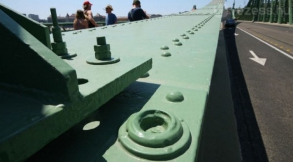

Lehet, hogy a Szabadság hídban nincs ennyi szegecs!
Csak úgy lehet optimális a tömeg merevség arány, ha több a lyuk, mint az anyag. A tömör anyag nagyon nem optimális.
Akkor lenne tökéletes, ha súlyra is több lehetne a lyuk, mint az anyag, és még mindég eléggé merev volna.
Szóval szerintem jó úton jársz. Én már annak is örülök, hogy Te legalább jársz. (Építesz.)

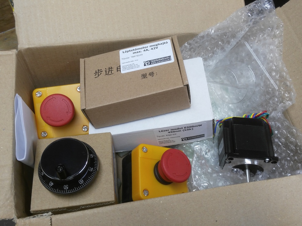

Üdv minden gépépítő fórumtársamnak,
próbálok haladni a CNC gépem építésével, de sajnos az időm elég kevés mostanában.
Jött egy kisebb csomagom a Variometrum-tól és abban pár újabb alkatrész a gépezethez.
Mintha karácsony lett volna, úgy bontottam ki és pakolgattam egymás mellé a cuccokat.
Bár amennyi feladat még hátravan vele, nincs ok az örömködésre.
Folyt. köv.
Megrendelni könnyebb, mint összerakni. :)

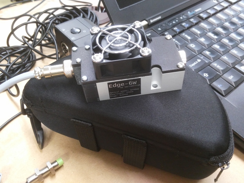

szia
mennyibe fájt a 6W -os lézer?
A Variometrum oldalán brutto 88900 Ft.
