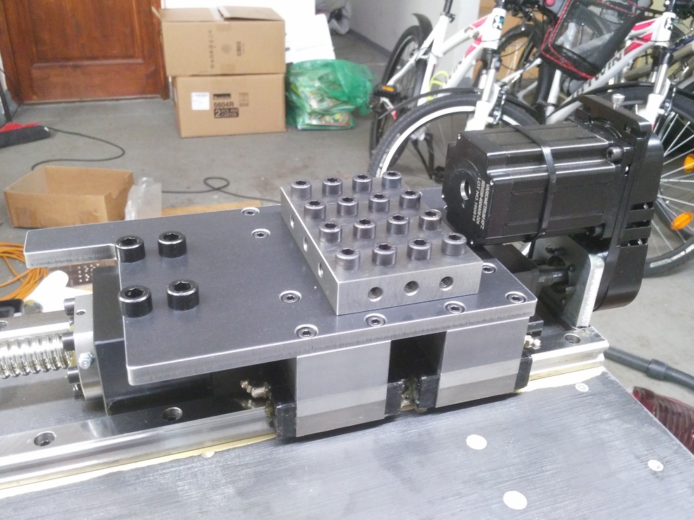

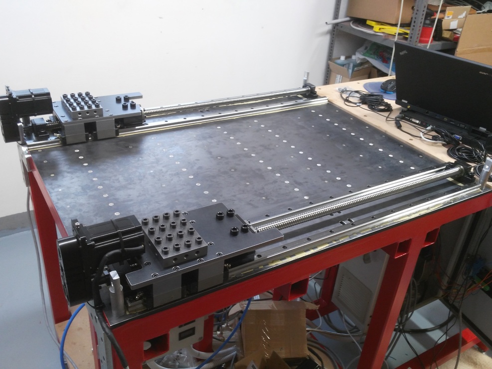

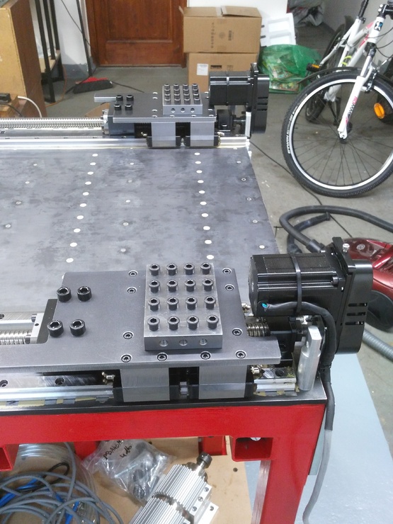

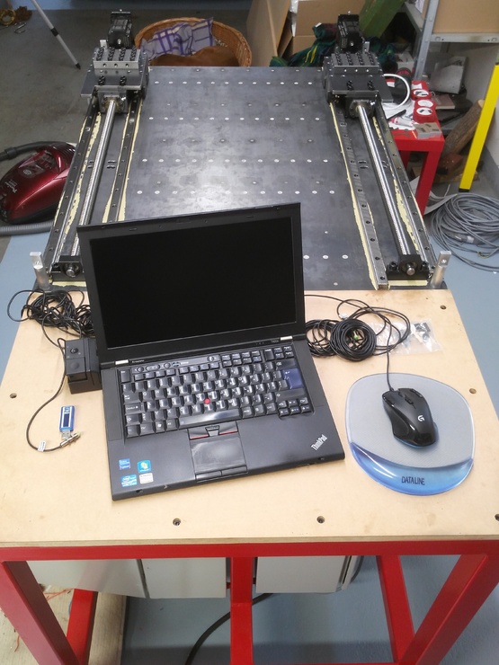

Az X tengelyek végre összeálltak, pénteken hozom haza a hidat, talán a helyére is kerül.
Addig viszont lesz dolgom a home érzékelők beállításával illetve az X tengelyek szimmetrikus ráfutásával.

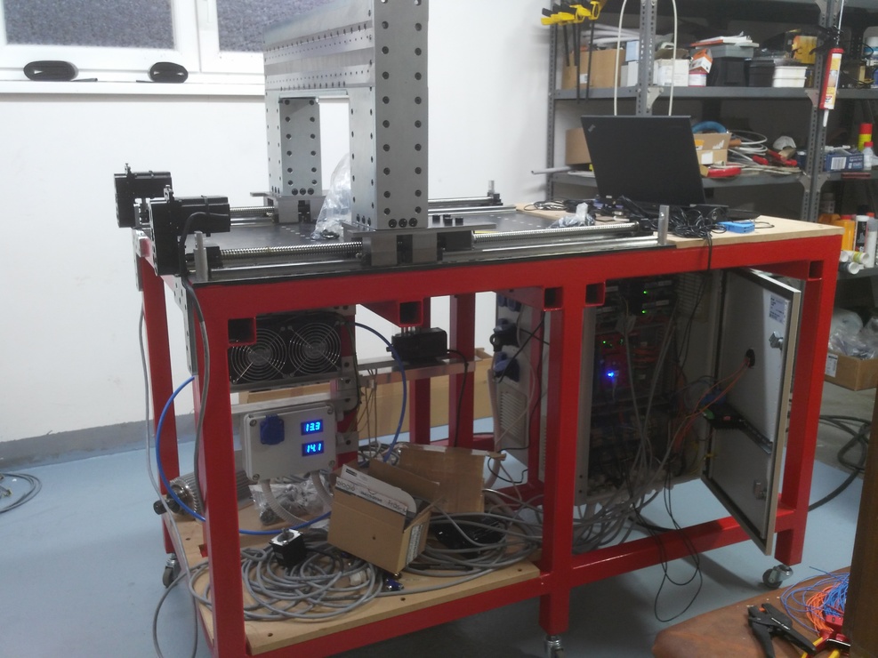

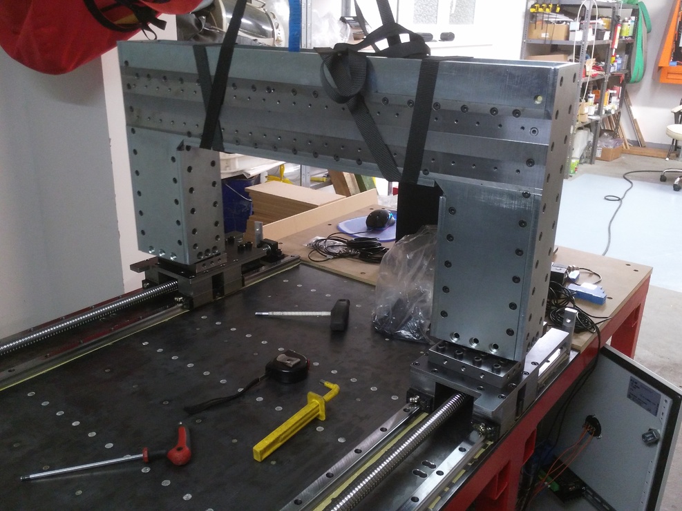

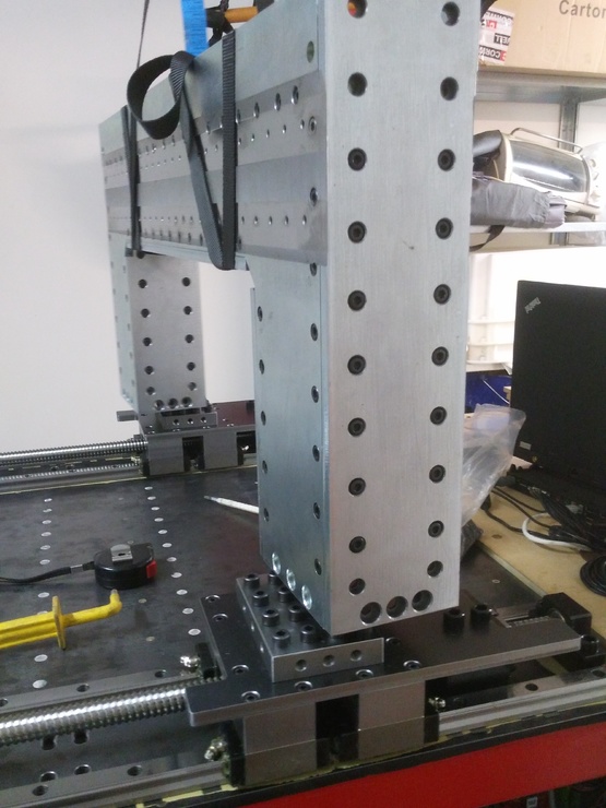

A híd láb rögzítése nagyon gyenge lesz, mivel kocsinként csak 4 csavar fogja!
Nem kellene + menetet fúrni bele :)
[#eljen][#eljen]
Cserében a talp-lapot a 16 csavarjával 46 tonna erővel lehetne leszakítani. A gép legerősebb pontja! [#kacsint]
(ezt eccer' régebben kiszámítottam :) )
Ez egy tegnap esti bejegyzés akart lenni, másolva a facebook csoportomból:
Szép jó estét mindenkinek!

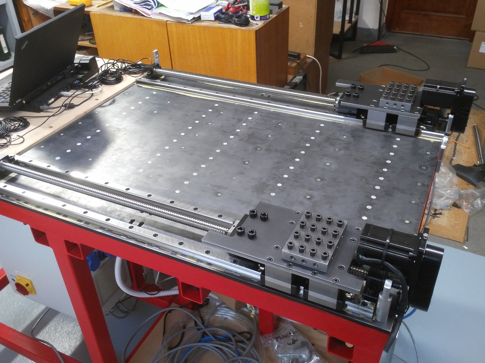

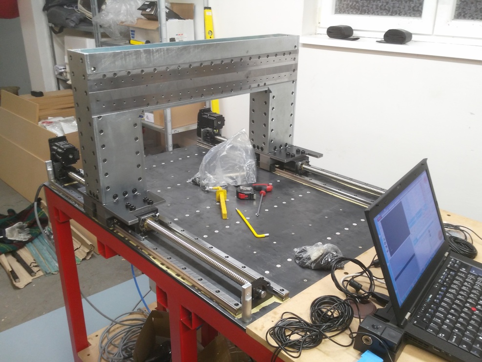

Megérkezett, jobban mondva elhoztam Barnától a hidat a CNC géphez.
Még arra is volt ma időm, hogy beállítsam a két X tengely párhuzamosságát, így a helyére tudtam emelni az 54kg-os elemet.

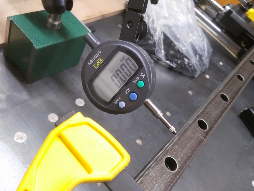

A pontos beállítás még hátravan, de egy gyors mérést megejtettem a léptetőmotorok és a hajtások hibátlan működésének ellenőrzésére.
Ehhez egy ezredes Mitutoyo indikátor órát használtam és a teljes hosszon oda-vissza futtatva, ezredre pontosan visszaállt.
Tehát elvileg lépésvesztés nincs, persze még sok tesztre van szükség.
Jöhet a Z tengely illetve a szenzorok bekötése.
Jó gép építést kívánok a fórumtársaknak! :)
Lesz olyan meres, hogy Y iranyban megterheled a hidat, mekkora eronel mekkora deformacio van?
Nekem kicsit kevesnek tunik az Y iranyu kocsik tavolsaga. Talan a golyos anyat kellett volna kozepre rakni.
