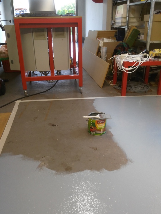

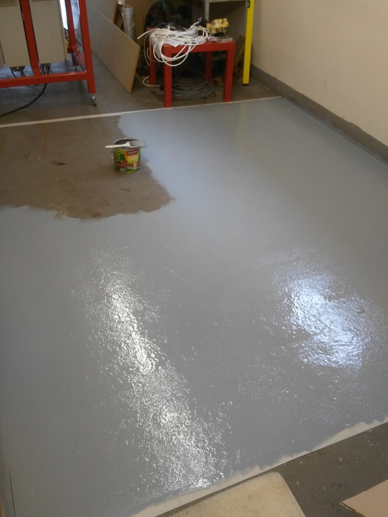

Addig is amíg érdemben nem tudok a géppel foglalkozni, a munkaterületet átkentem egy komolyabb betonfestékkel, ami bírni fogja az igénybevételt.
A garázsokhoz vettem, de maradt fél dobozzal, így evidens volt, hogy hová is kerüljön a maradék.
Egy baja van, hogy rohadt büdös, az őszi idő viszont zseniális, szóval nem gond a szellőztetés.
Ha valakit érdekel a cucc, Valmor garázsfesték
Jozs

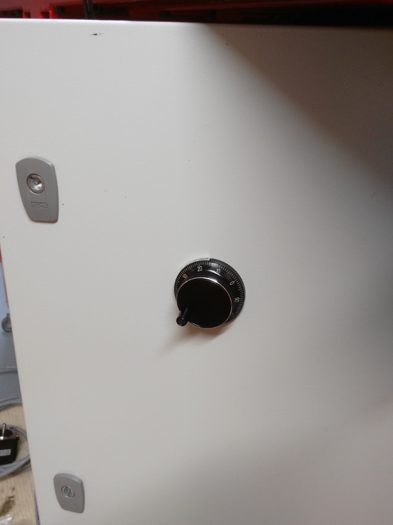

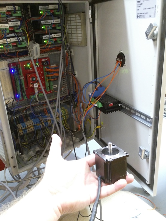

Ma este rászántam magam a lézeres Z egység vezérlésének elkészítésére.
Dezsoe fórumtársnak ismét köszönöm az MPG kézikerék UCCNC-ben való installálásához szükséges instrukciókat.
Ezzel frankón tudom majd fókuszálni a lézert a különböző magasságokban lévő munkadarabokhoz.

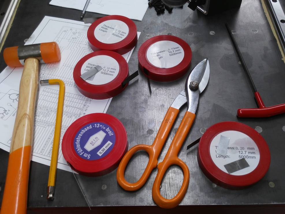

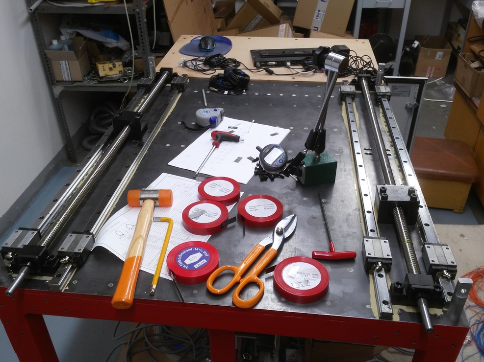

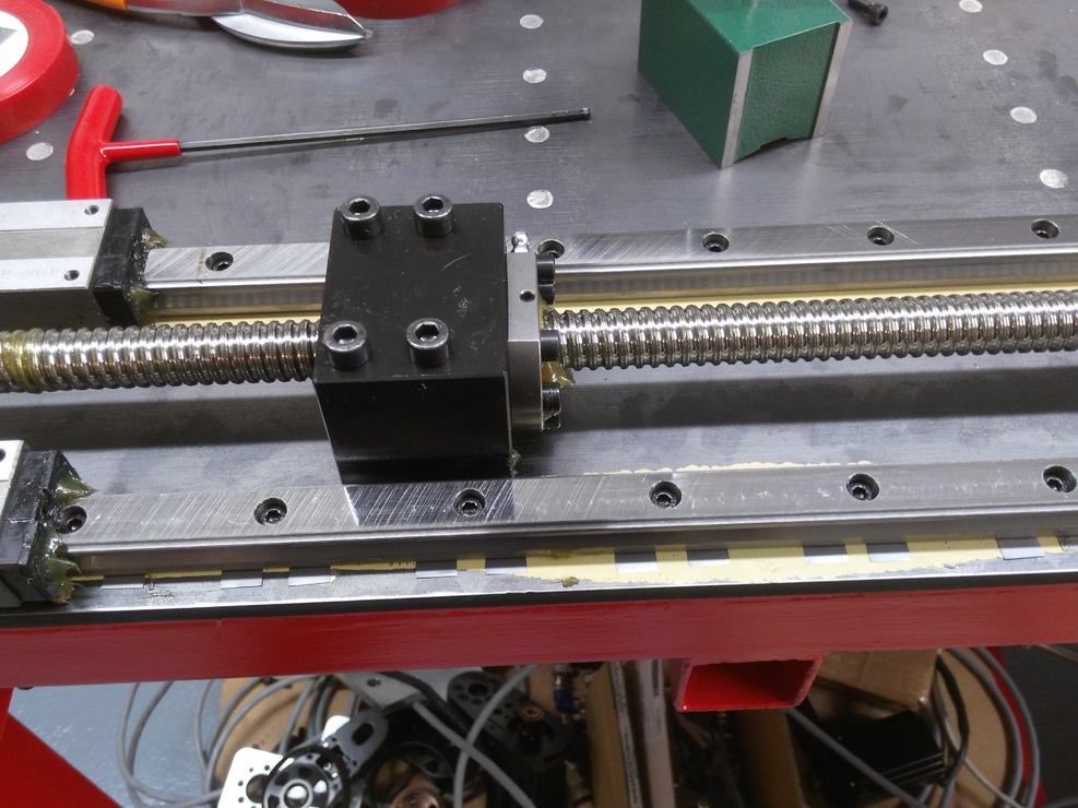

múltkor újra kellett kezdenem a profilsínek alatti területek szintezését, mert bár jól sikerült, de külön-külön készítve, túl nagy eltérés volt közöttük.
Vettem tehát egy 1000x150x20mm-es síkbamart alu lemezt és azzal már jó lett az összes felület.
Aztán már csak a finom beállítás maradt hátra, kióráztam a síneket, kocsikat és hézagoló lemezekkel szintbe hoztam őket.
1-2 századon belül vagyok, ami remek ennél a konstrukciónál.
A továbbiakban lesz még kihívás bőven, holnap viszem a hidat köszörültetni.

Te egy igazi optimista/mazochista keverék vagy! :)
- Emlékszem anno csináltattál egy "tuti" hegesztett vázat - már az nekünk gyanús volt.
- Műgyantával pontosítottad - abban is találtak a fórumtársak kivetnivalót
- Sík alulemezzel a műgyantát is überelted.
- most meg hézagolólemezekkel vacakolsz
Kb. ott vagy most, mintha a hegesztett vázat hézagoltad volna. :(
(de mi lesz ha arrább kell mozdítani majd a vázat?)
De ne add fel, látjuk türelemben és konokságban is ott vagy a szeren! [#taps][#integet2]
