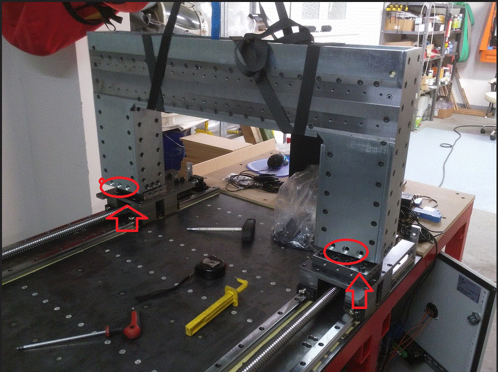

jó merev szerkezet , gond nélkül fémmegmunkálásra is .[#eljen]
"Minden lánc olyan erős amilyen erős a leggyengébb láncszeme" azaz lehet akárhány csavar szakító vagy nyíróerőt számolni mikor gyenge pont az alumínium ami szilárdságilag teljesen más mint az acél + mellé nagyon a szélére vannak tervezve a rögzítési pontok és a csavarfejek erős sülyestése miatt elég gyengének tűnik a megoldás .. bár mutatós a sok csavar. A csapágyak közel vannak egymáshoz , stb. De ez csak az én véleményem azaz én teljesen máshogyan képzelném el az egészet .(Gábor nem megsértődni !)
sastas
Az galvanizált acél lesz, nem aluminium. Lejebb a köszörülési képeken igen markáns szikrát vet. Mármint ha a híd anyagára gondolsz.
Akkor viszont bocs ,[#worship][#worship][#worship]Nagyon benéztem és hibáztam , hogy nem olvastam eléggé vissza a témában . [#worship][#worship]Este pótolom a hibám .[#wave]

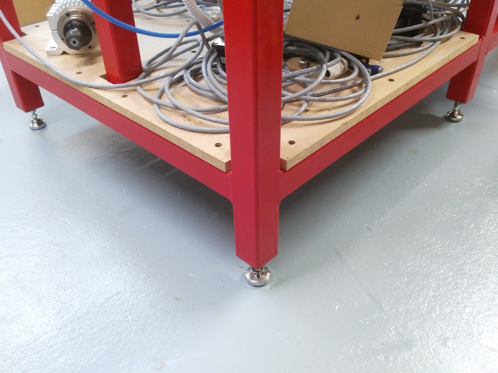

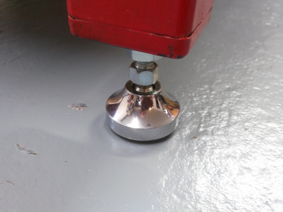

A kerekeket is végre le tudtam cserélni a végleges verziójú géptalpakra.

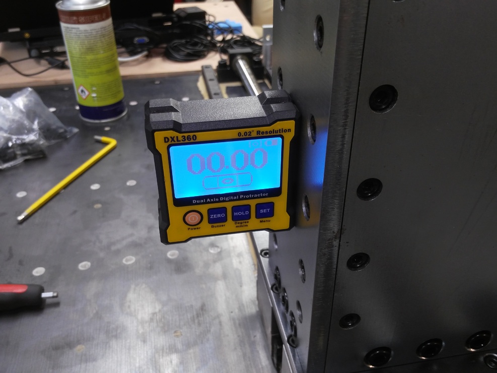

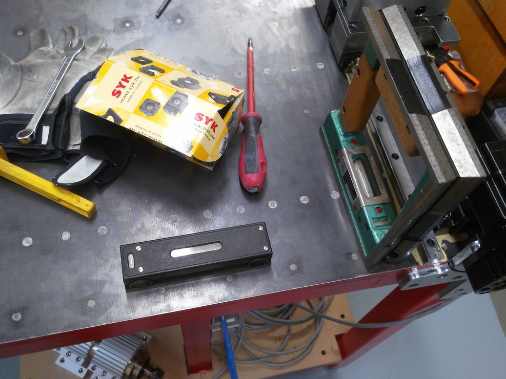

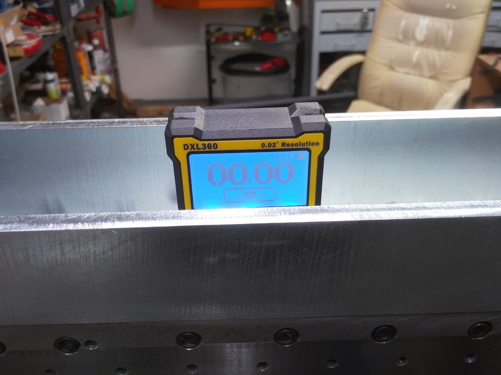

Illetve mindjárt a szintezést is megcsináltam a Psoft-tól kapott profi vízmértékekkel. [#eljen]

Most azt számold ki, hogy ha egy ekkora tömegű és ilyen magas súlypontú hídszerkezet gyorsul-lassul, mondjuk egy átlagos 5-6 m/s2 dinamikával, akkor mekkora húzóerő hat a talpcsavarokra, ekkora hídlábterpesz esetén.
Lehet, hogy meg is lesz? [#vigyor2]
Tudtam én, hogy a nálam "porosodó" vízmértékeknek, egyszer még valaki...hasznát is tudja venni.[#eljen]
Ugye F=m*a
Már csak egy kis súlyozott tömeg vagy erőszámítás kell meg az erőkarok adatai.
Szerintem nem fognak lepattanni a csavarfejek. :)
Nagy játékosok ennek a műszernek is gyártói, ráírják a 0,02 fok felbontást, ami ha jól számolom 0,35 mm méterenként. Míg a pontossága csak +-0,15 fok azaz +- 2,6 mm méterenként.
Ennél a sarokba hajított kőműves mércém is pontosabb (0,5 mm méterenként). :(
