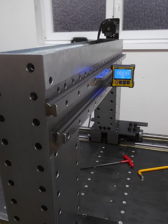

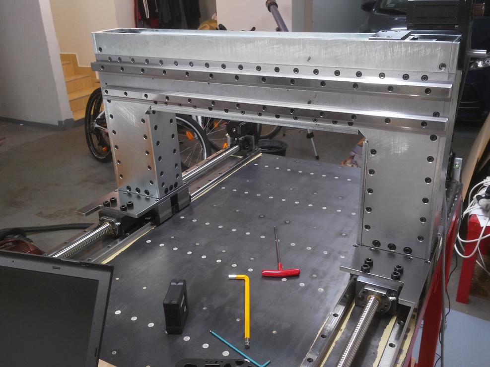

Most éppen bosszankodom, mert az egyik profilsínt rosszul szabták le, bár a működést nem befolyásolja, csak esztétikailag kifogásolható.
Majd holnap méretre vágom, ma már nem zörgök.

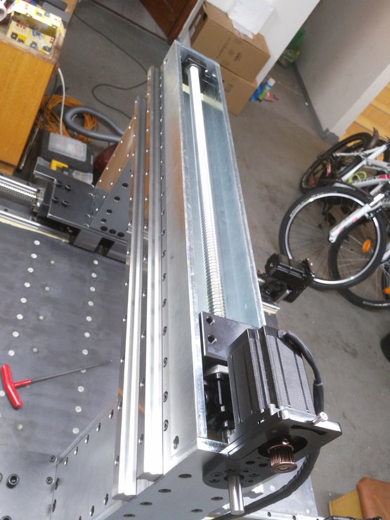

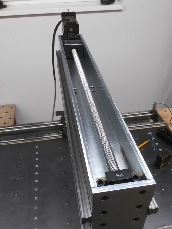

tegnap este foglalkoztam picit az Y híddal, helyére tettem a golyósorsót, csapágybakokat, fölszereltem a golyósanyát, anyaházat.
Holnap beélesítem a hajtást és tesztelem a mozgást.
Aztán jöhet a lemezek tervezése, mind az Y, mind a Z tengelyhez.

Lassan ara jövök rá, hogy ez lehetséges, hogy kettő gép akart lenni?
Mivel mindenből több van!
Így már én is tudom, hogy a fölösleges lineáris sínjeimet, amit eddig, csak úgy tároltam a most épülő gépemhez fel is fogom használni.
[#taps][#eljen]

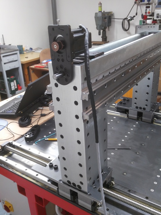

Én is most már egyre nagyobb kíváncsisággal követem az építést . Nagyon messze áll az én gondolataimtól . A híd alatt lévő sínek jók csak a golyós orsót a két szélső lin csapágy közzé terveztem volna magamnak és a két kocsi így távolabb került volna egymástól mert ez a probléma kihangsúlyozódik majd terhelés közben a gép pontosságánál . A hídon lévő 2-2 ellenoldalon lévő sínen még gondolkodom így megvárnám a végső megoldást , mert nem látom egyenlőre az okát .[#nemtudom]De hajrá Gábor ! Legalább van miről dumálni .
sastas
Már várom, hogy a híd másik oldalára is felraksz egy motort, alulra egy golyósorsót, és akkor a híd két oldalán a két sínrendszer egy-egy Z-t visz, ami képes szimultán megmunkáni. Na az lenne a nagy szám

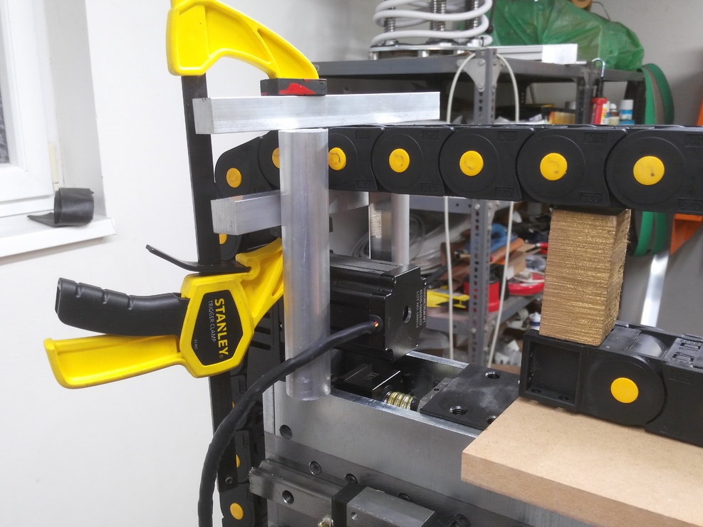

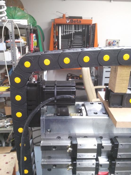

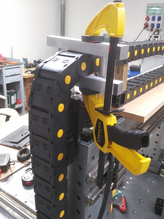

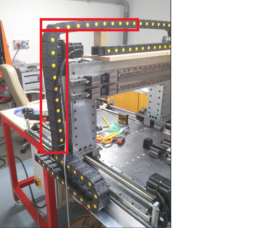

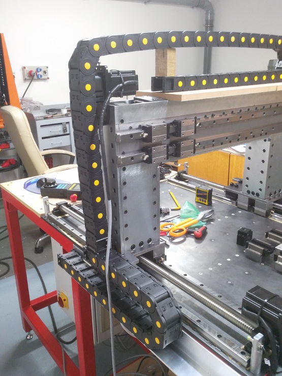

Addig is míg megjönnek, nekiálltam az energialáncok felszerelésének.
Már csak egy pont maradt a léptetőmoci felett ahol fixen meg kell fogatnom a láncot, viszont fogalmam se volt hogyan.
Az előbb keresgéltem a polcon és találtam is pár alu darabot, amivel rögzíteni tudom a kellő magasságban az energialáncot.
Természetesen az Y tengelyhez még szintén csavarozva lesz a végelem a megfelelő hosszúság beállítása után.
Valami dekoratív 3D nyomtatott közdarab kéne oda ;)
Én a megjelölt helyre energialánc helyére U fémprofilból konzolt szerelnék ami mereven tartana is . Az U profilt meg egyszerűen elektromos vezeték csatorna fedéllel zárnám le .(Csak egyszerű megjegyzés . Amúgy tetszetős gépezet .[#integet2])
