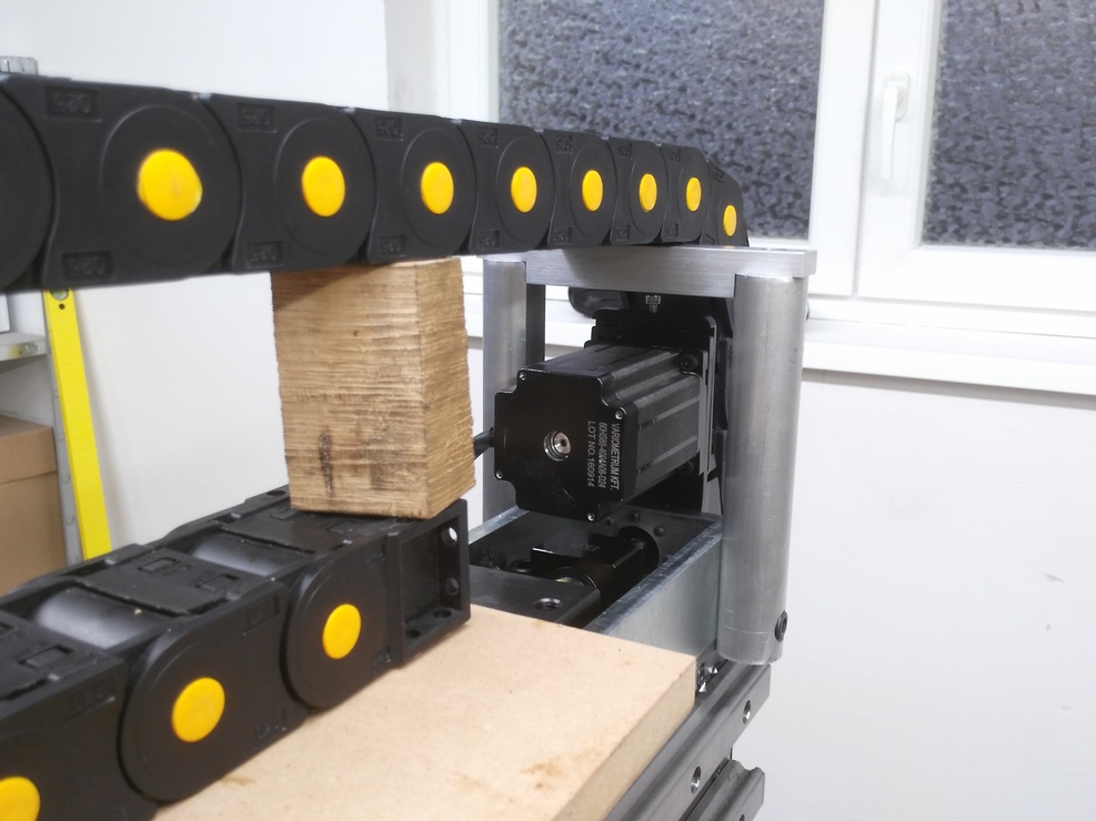

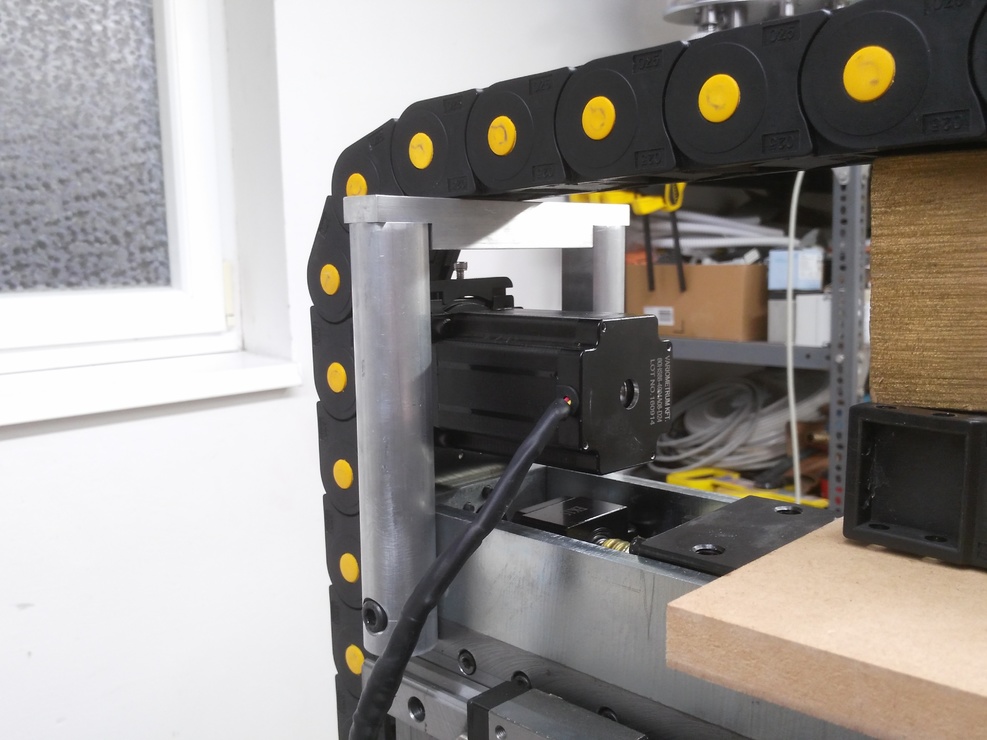

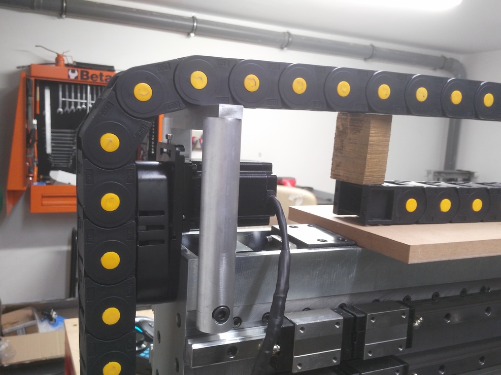

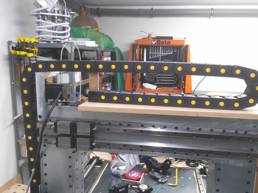

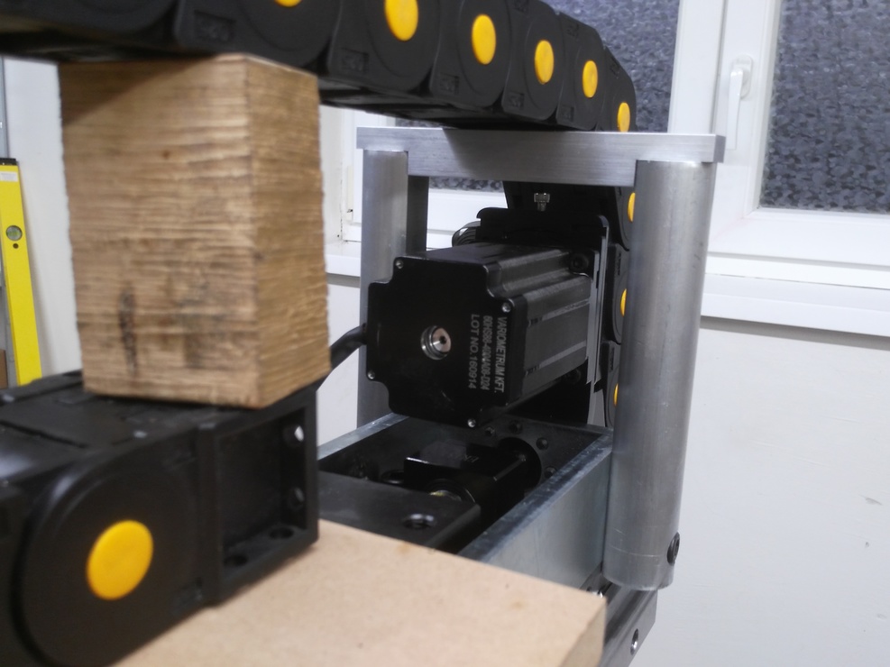

Megcsináltam az energialánc szélső támaszát és a magasságot is belőttem a hajlítási sugárhoz (70mm).
Most már felül is olyan klasszul áll, mint az X tengelyen.
Az energialánc hossza még nem végleges, egyelőre össze van pattintva 2db 1 méteres.
Illetve valszeg rögzíteni kell majd a láncot az aluhoz...

Jól látom, a Variometrum Kft  fémjelzi az általuk forgalmazott motorokat, akkor nagyon megbíznak benne. Ez mondjuk jó, mert tudom hogy ehhez a nevüket adják, annyira rossz nem lehet.
Jó lánc, kis sugárral fordul, kevés helyet foglal.
Egy észrevételt fűznék hozzá, (tudva, hiszen írásba adtad) hogy úgyis úgy csinálod, ahogy kitaláltad.
Energialáncba való, PUR köpenyű, speciális árnyékolt kábelek ajánlott minimális hajlítási rádiusza többnyire 7,5D körüli.
Ha nálad 70mm a lánc hajlási sugara, akkor a legnagyobb vezeték átmérőd 10 mm alatti kéne, hogy legyen. Még az odavaló típusból is, még a legkisebb ajánlott hajlítási sugárral is.
Már ha számít ez valamit a terveid szerint.
Pontosítok, a két elem távolsága között lévő távolság 70mm, bár ez felfogható hajlítási sugárnak is.
Most nem megyek le méricskélni, de egyik kábelem sincs 10mm-nél nagyobb átmérőjű. ;)
A kábelek energialáncban való fordulási rádiusza pedig 100mm körül lesz, vagy nagyobb.
Próbáltam mindenre gondolni, persze mindig jön valami kisebb gikszer amit meg kell oldani, de hát ez a szép ebben. :)

Ez hogyan kapcsolódik a Z egységhez?
Vagy annak külön lesz még?
Még nem tudom, hogy a Z-re teszek e energialáncot.
Ez majd akkor dől el, ha készen leszek vele.
Nem egyszerű, mert kettő Z egységem lesz, szóval lehet, hogy kettő független energialáncra lesz szükségem.
De az is lehet, hogy nem fog kelleni, majd elválik.

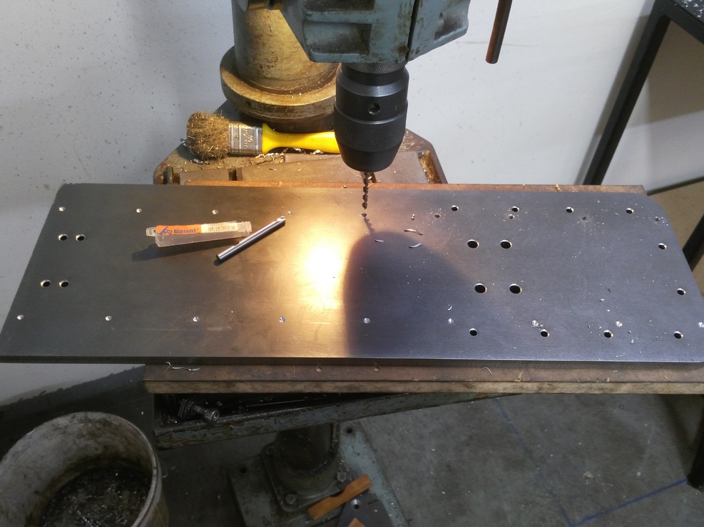

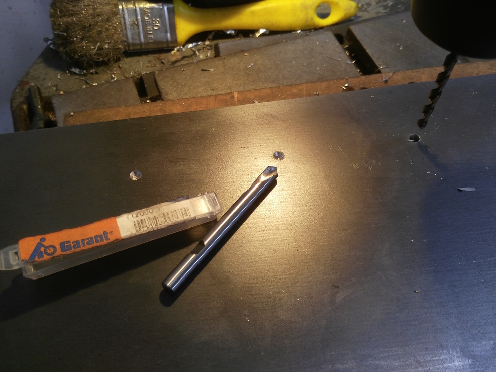

Múltkor vettem a fórumon 2db 6mm-es központfúrót és nem gondoltam volna, hogy ennyire megkönnyíti a munkámat.
Sajnos nem a megfelelő szögben kaptam, de sokkal jobb, mint pontozás után egyből fúrni.
Ha a képen lévő bekezdőfúróra gondolsz, akkor "nomen est omen"
Ja igaz, ez inkább befúró vagy bekezdőfúróként helyes.
A központfúró inkább esztergához van a csúcsnak, gondolom.
Mindig tanul az ember. ;)
