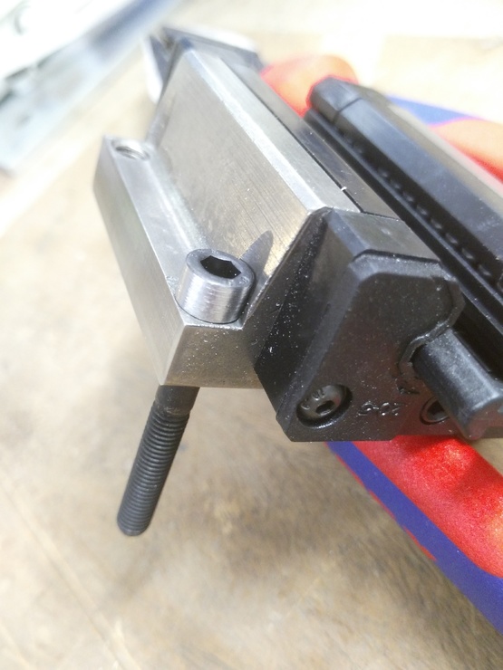

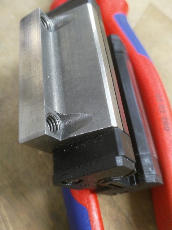

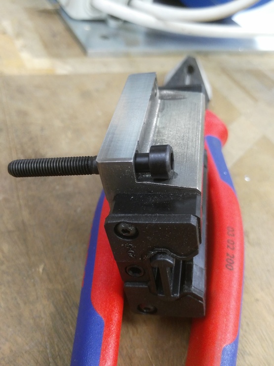

Hehehhh!
Most látom...hiányos volt a rajz, amit "kaptam".:)
De azért, örülök hogy én is tudtam egy "morzsányit" tenni ehhez a fasza géphez.[#wave]
Azért, hadd dicsérjem kicsit a "Magyar Királyit" is.
Hétfőn reggel adtam postára, és láss csodát...ma már meg is kaptad!!![#violent][#violent][#violent]
Ejnye Béla bá' , miért nem esztergáltál le kicsit a csavarfej átmérőből, akkor elég lett volna kisebb süllyesztés....[#kacsint]
Ja neeem, direkt úgy rajzoltam.
Nem is mertem mondani, hogy kell még bele menet, meg süllyeszteni kell a csavarhelyeket. [#vigyor]
Amúgy szerintem időben megjött, csak mivel levél volt és nem csomag, így nem hozták ki az építkezésre.

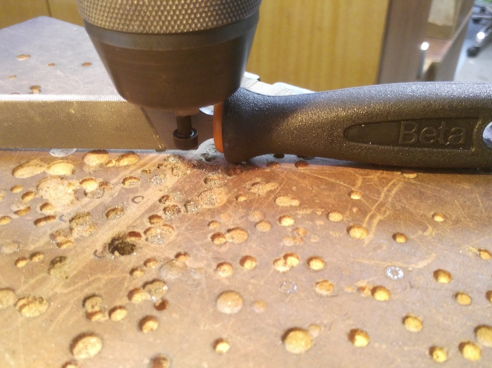

Értem én, hogy nem Hiwin, meg NSK, de, hogy egy nyomorult M5-ös csavar nem megy bele a lineáris kocsikba.....
Persze azért megoldottam a dolgot az állványos fúrógéppel meg egy reszelővel.
A marógéppel egyszerűbb lett volna, de sajnos nincs satuba fogható késem.
[#conf] M6 menetbe erőlteted az M5 csavar szárát/fejét?  Hát nem ilyen fordítva szerelésre tervezték :)[#nyes]
A BETA-nak, ott nyakban is van éle?
Most, arrébb képzeltem a csavar fejét, de akkor meg...nem látszik a felségjelzés.[#nyes]
