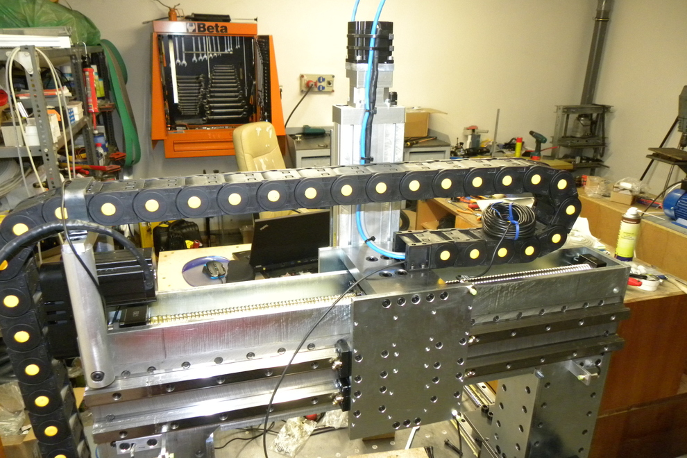

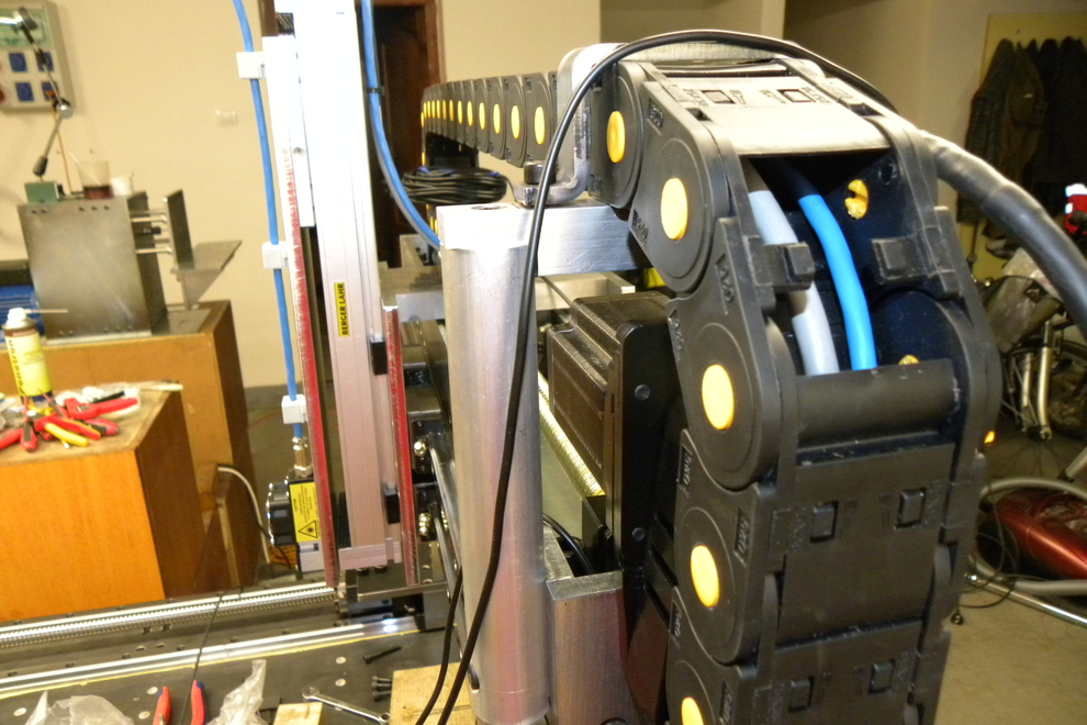

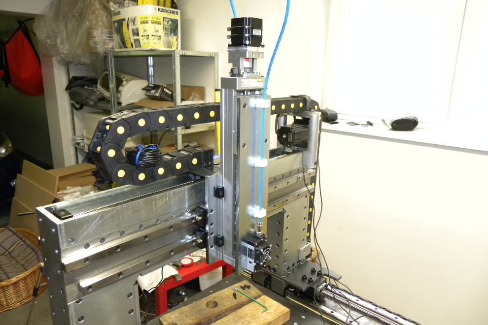

Üdv mindenkinek,
eljött a nap, hogy elkezdhetem behúzni a kábeleket az energialáncba.
Elsőként a lézer jön, aztán helyére kerül a marógép Z tengelye és fűzök tovább.
Hosszú volt ez a pár év amit tervezéssel, anyagbeszerzéssel és építéssel töltöttem.
Szeretném már végre egyben látni a munkám gyümölcsét.
Másnak is ilyen lassan megy ez, vagy csak nekem? [#vigyor]
