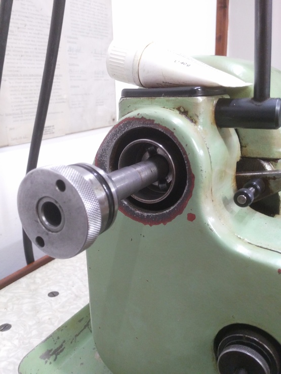

Irtam a méretét..végy egy 7,5mm-es jobb minőségű fém csigafúrót..egy db-ból kijön a 2 gőrgő..flex..kis igazitás.
Pár száz ft..
Kösz, nem figyeltem. [#vigyor]
Asszem ezt odaadom Bátyámnak, mégiscsak Ő a szerszámkészítő.
Sajnos késeim még nincsenek, így nem tudok nekiállni legyártani. :(
Ez tökjó ötlet, de nem baj, hogy kemény az anyag?
Nem fogom vele szétcseszni a többi kapcsolódó felületet?
Nem tudom..tégy egy próbát..innen nem is nagyon látom hogyan feszit.
Én ugy gondolom a behúzószárat annyira kell majd betekerni ha megvannak a gőrgők hogy azzal meg tudd szoritani..próbáld ki.
Köszi, egy próbát megér.
De előbb fölhívom kedvenc csapágyboltomat, hátha van náluk ilyen hengergörgő, bár kétlem, hogy a hosszúság is stimmelni fog.
Na kérem, csapágyboltban elvileg van átmérő azonos, a hosszból tuti vágni kell, de csak 250db rendelhető.

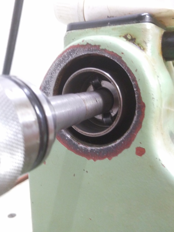

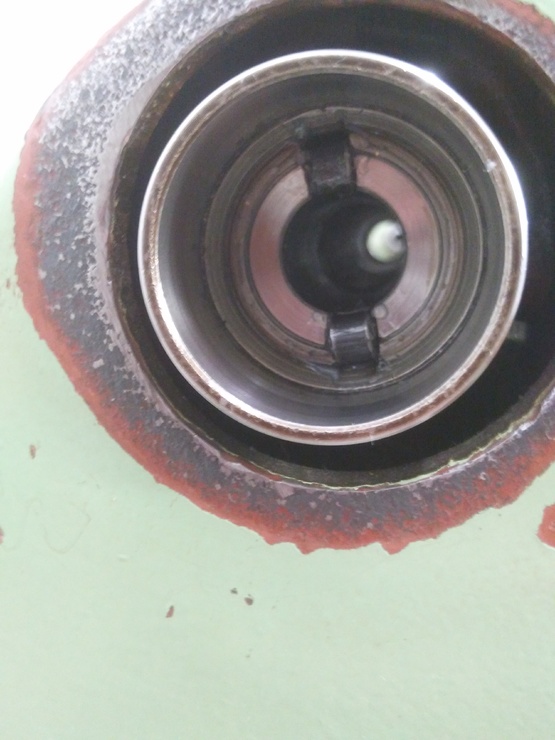

Inkább fogtam egy 7.5mm-es csigafúrót, levágtam a megadott méretre, lecsiszoltam az éleket és szilikonzsírral a helyére illesztettem.

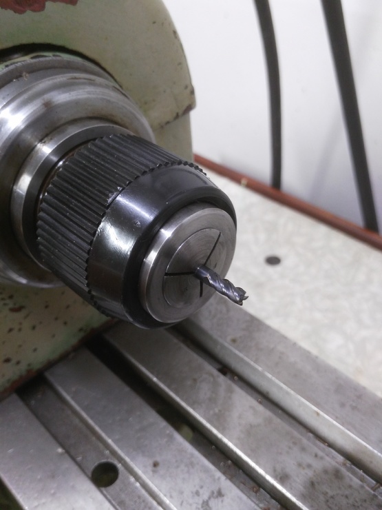

Befogtam a 4mm-es patronba egy marót és leteszteltem.
Picit játszani kell vele és annyira meg kell szorítani a behúzószárat, hogy még éppen csak ki lehessen húzni belőle a marót és ilyenkor a kart előretolva lehet rögzíteni teljesen.
Legalábbis kézzel nem tudtam kihúzni, de sajnos tesztelni nem tudtam, mert a magassági szánhoz nincs satum.
Ráadásul ez a két db görgő csak a behúzószárhoz használható, utána ki kell venni, mert egyébként is kiesnek a nútból.
Mindent összevetve, sokkal egyszerűbb és biztonságosabb, ha a behúzószárat meghúzom.

Egyébként mit csinálnak azok a görgők? Biztos úgy kell állniuk?
Lehet rá rakni de nagyon kinyúlik.
Én anno simán lemondtam egy ilyen gépről amikor megnéztem élőben.
Szerintem sem, de a gépkönyv ezt írja.
Próbáltam másik irányban betenni őket, de úgy nem éreztem, hogy szorította volna a behúzószárat.
