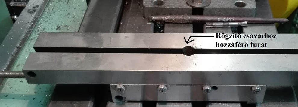

Így néz ki. A karos mozgatót már elnyelte az idő homálya, a menetes orsón voltak a lekontrázott ütköző anyák. Volt még hozzá két egyszerű késbefogó baba, azokat se találom.[#nemtudom]

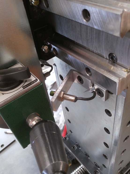

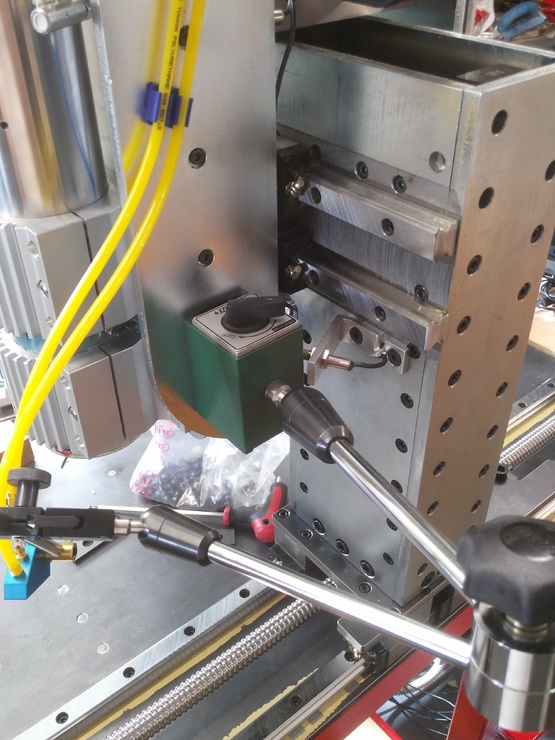

Legalább időben kiderült, hogy itt bizony útban lesz a mágnestalp. :D
Éppen a léptetők kábeleit kötöttem a végleges helyükre és közben a tengelyeket is leteszteltem.
A 2.5-ös lassító áttétel miatt észre sem vettem, hogy valami gebasz van, ráadásul a másik felén néztem a hidat.
A szenzorok sincsenek még bekötve, szóval esély sem volt a megállásra.
Szerencsére nagyon lassan lépdeltem.
Ok!
Megvolt az első karambolod.[#eljen]
De a jövőben, ilyet, többet...ne csinálj!!![#ejnye1]
[#wave]
nem állt szándékomban, de most figyelmetlen voltam.
Ez még tegnap este történt egy amúgyis hosszú hét után.
Szenzorokat be kell kötnöm, de előbb egy új tartót kell készítenem ennek.
Üdv, Gábor [#wave]
