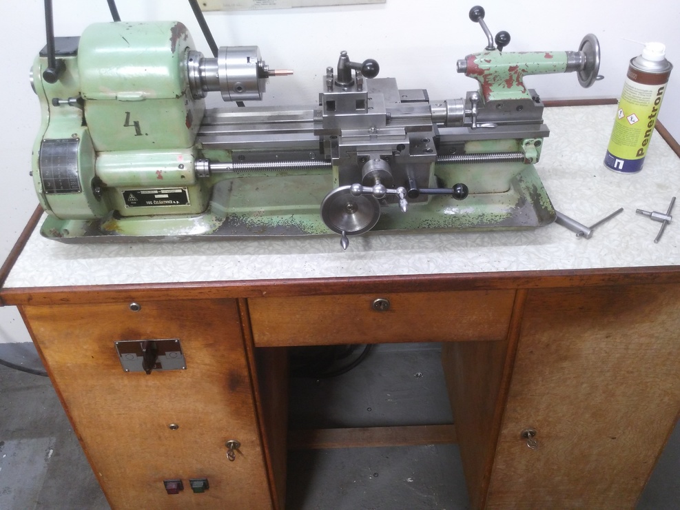

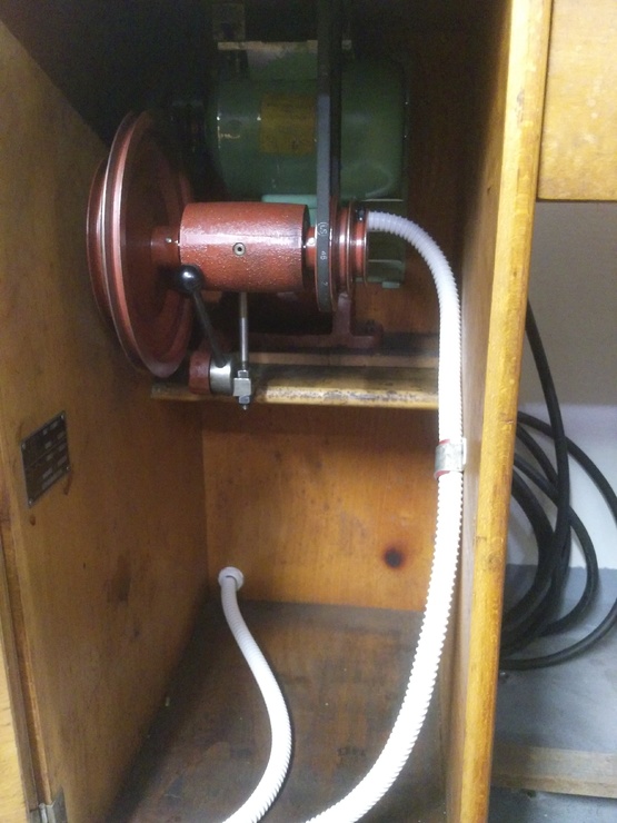

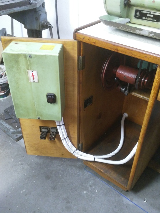

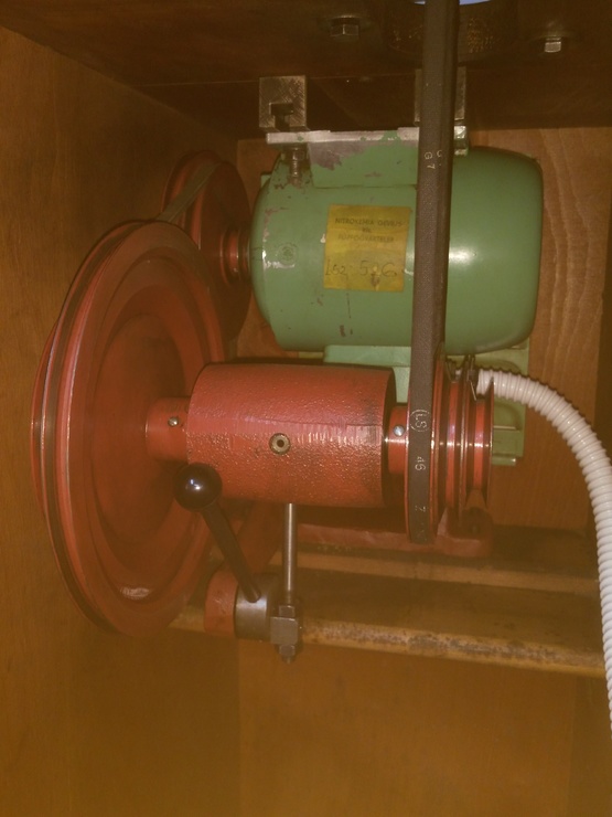

Eszterga projekt kész, minden a helyén, frankón pörög és sokkal halkabb, mint a régi motorral.

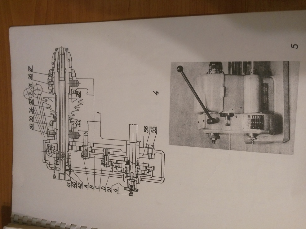

Egyet viszont nem tudok, hogy a gyorsszorító kart miképpen kell használni?
Megvan hozzá minden, patronba befogtam egy  5mm-es marót, de hiába toltam előre, annyira nem szorítja meg, hogy dolgozni is lehessen vele, visszalazul.
Én gyorskioldást én nem használtam,de voltam egyszer egy pesti vállakozásnál..azt hiszem Gáti Győrgy mérnökiroda..a sok komoly gépe mellett volt neki is ilyen kis Tos..használták is finom munkáknál.Ő mesélte hogy ehhez van 1 vagy 2 kis hengergőrgő..leméreteztettem 6mm hossz és 7,5mm átmérő
Szerintem az még kellene a gyorsbehúzóhoz..
rajzokat doksit elvitted,nézd már meg nem-e ide kell ez a két gőrgő.
A TOS Lathe co.uk oldalon található leirás google forditásából részlet:
A rövidtengelyű, karral működtetett szorítót úgy alakították ki, hogy maradandóan maradjon a helyén - ha bármilyen okból eltávolítja, legyen óvatos, hogy ne lazítsa el az orsó végén levágott résekben lévő két kis görgőt.
Szóval oda kell a két gőrgő..méretet irtam..nosza..

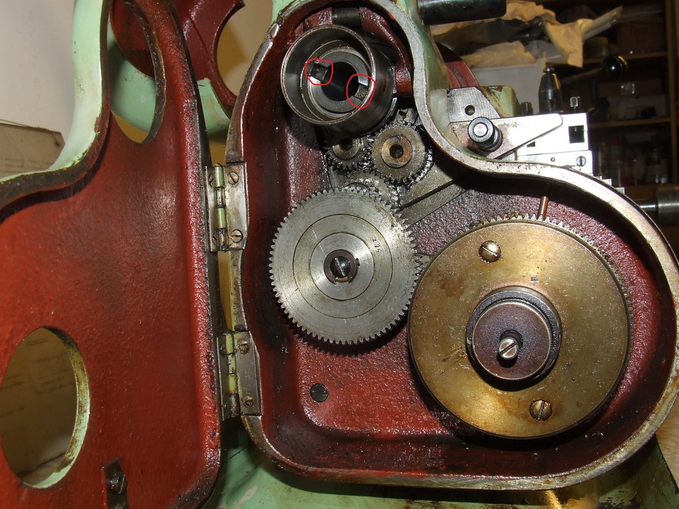

Így igaz, 2db kis görgő, ahogy írod. Csipesszel kell a karikával jelölt helyre be játszani...
Kösz Tibi, megnézem mit írnak róla.
Ha van róla rajz, akkor legyártható a cucc.

Szerintem találsz 2 ilyen gőrgőt valahol..méretre köszörülöd a hosszát..és kész. Említettem ezeket a görgőket mikor itt voltatok..

Na, azt hiszem megtaláltam a leírásokban, de ott feszítőcsavarnak nevezi a cuccot.
Sajnos méreteket nem találtam róla, de amit mondtál az ránézésre jónak tűnik.
Hja, bár görgőnek is nevezi, de jó lenne tudni a pontos méretét. [#fejvakaras]
