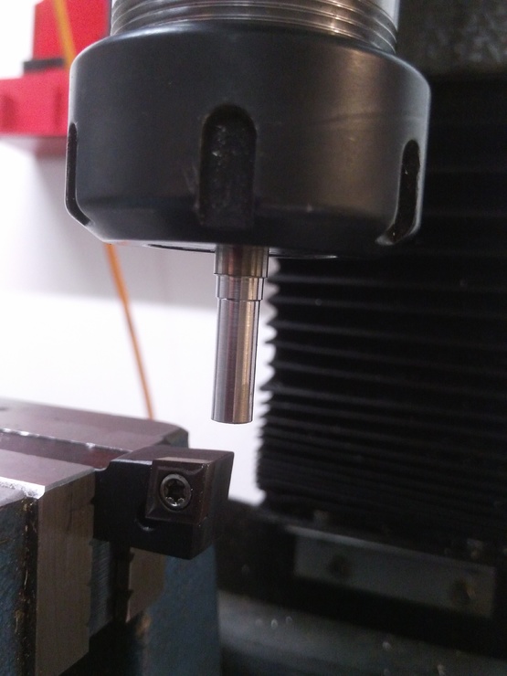

Ha így küldted felfelé az anyagba a kést, akkor a homloklappal próbáltál esztergálni. Fordítsd el 90°-kal a kést. Ezres fordulat körül próbáld.
Rendben köszi az infókat, ebben sajnos 0 tapasztalatom van.
Hétvégén majd kipróbálom a lent írtak szerint, addig nem leszek otthon.
üdv, Gábor [#wave]
Fontos még, hogy jól találd el a késmagasságot -ami ugye esetedben oldalirány- mert a vékony pálcikád majd hajlik és fel akar "mászni" a késre.
Eddigi munkáid alapján nem is gondoltam volna hogy nincs legalább egy ceruzahegyeződ.
Minden piszlicsáré alkatrésszel esztergályoshoz rohangálsz?
Egyébként ebben az esetben én lehet inkább egy új 5 mm- széles csiszolókoronggal felszerelt flexet fogtam volna a satuba és inkább leköszörültem volna a csapot.
Persze bekapcsolt flexxel és a munkadarabot is forgatva. :)
Minden esetre nehéz, nyűgös, nem dicsekvésre méltó dolgok ezek de ugye a cél szentesíti az eszközt.

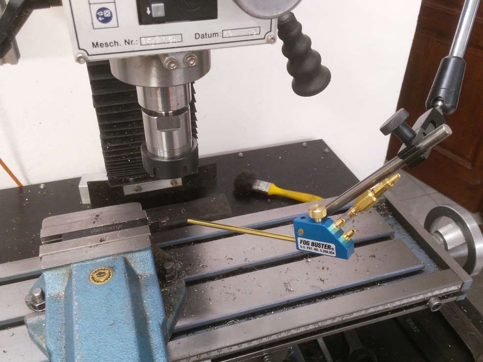

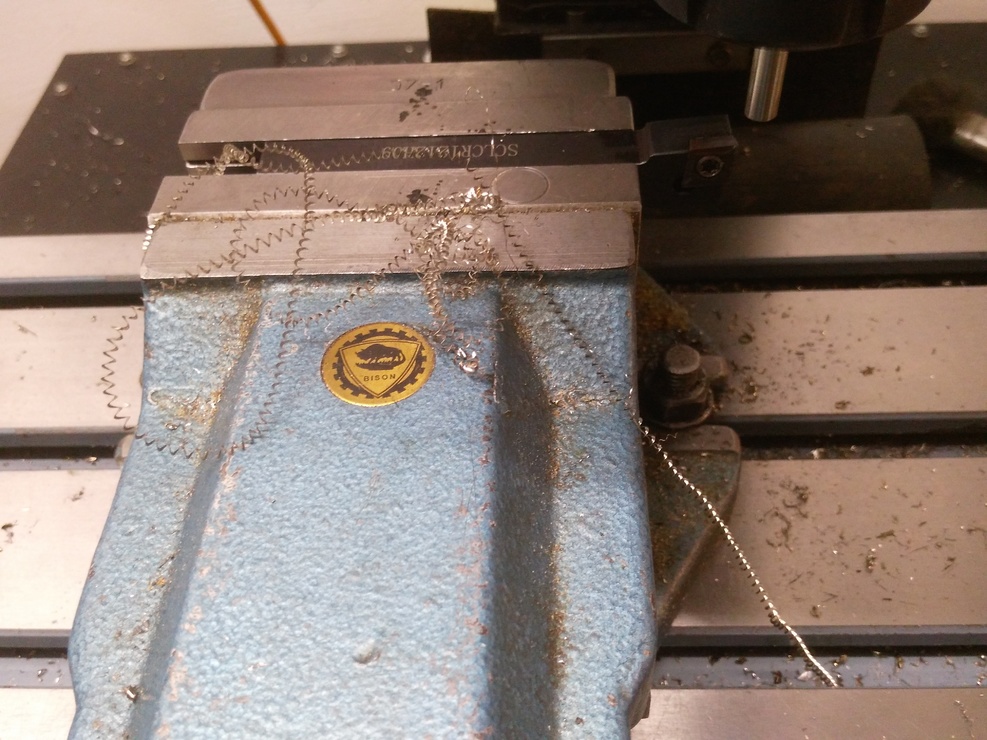

hazaértem a csapatépítőből és kipróbáltam az instrukciók szerint faragni a rozsdamentes rudat.
A kést elfordítottam 90°-al, a marógépet pedig 1000-es fordulaton neki eresztettem az anyagnak. (talán pár tizedes fogással)
Mint az álom, úgy vitte a lapkás kés, szép egybefüggő forgács keletkezett és a felület is szép lett.
Köszönöm a segítséget. [#wave]

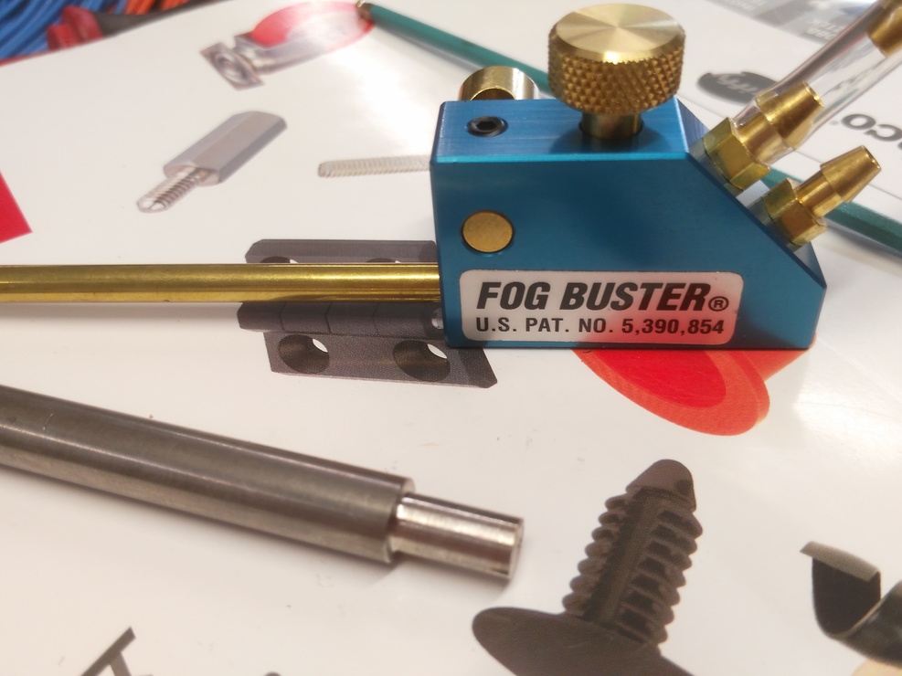

El is készült a szükséges alkatrész és legalább gyakoroltam picit a marógéppel történő esztergálást.

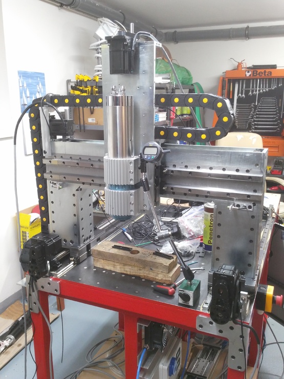

végre ma este elindult a Z tengelyem is.
Persze még csak ideiglenesen és teszt jelleggel, legfőképpen a végállások szenzoraihoz kellett, hogy működjön.
Sajnos kevés időm jut a gépre mostanában, ritkán vagyok a műhelyben.
A marógépemet elvitték, jöhet az eszterga beszerzése, feltéve ha találok egy számomra megfelelőt.
A CNC gépet viszont minél hamarabb be szeretném fejezni, megjöttek az utolsó alkatrészek is hozzá, szóval dolgozhatok rajta.
Egy picit ront a lelkesedésen, hogy a szenzorok helyének jelölése után, szét kell kapnom az egész Z platformot és újra össze kell raknom.
