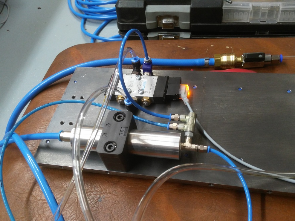

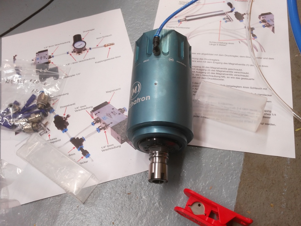

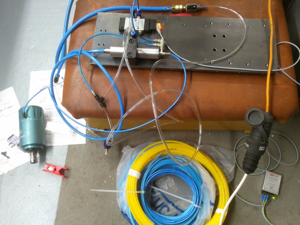

tegnap este csupán annyi időm volt a gépezetre, hogy gyorsan összedugdostam a pneumatika csöveket egy próba erejéig a szerszámcserélőhöz.
Szerencsére sikerült minden szükséges alkatrészt beszereznem hozzá, így letudtam tesztelni a működését.
A szelepre 24V DC-t adva a vezérelt ágak kiadják a nyomásfokozóra a levegőt, a szerszámcserélő pedig "beszippantja" az SK10-es patront.
Akit érdekel, csinálhatok egy videót is róla.
Részemről egy szavazat a videóra.[#kacsint]
Szerintem elírtad, a levegő bizonyára a kioldáshoz kell.
A kúp behúzását mindig rúgóerő végzi.
jau5ccsn9
Vagy csak felcserélted a szelepen az A-B kimenetet.
Fontos, hogy nyomás és feszültségmentes állapotban kell behúzva lennie, majd ha a szelep áramot kap akkor oldjon.
Ez olyasmi alapszabály mint, hogy a stop gomb mindig bontóérinkező.
Nem írtam el, de én is úgy gondolom, hogy a kioldáshoz kellene csak a nyomás, a tartást rugó végzi.
A kimenetek elvileg jól vannak bekötve, de majd azért átnézem, vagy direktben megtáplálom 10bar-al.
Az viszont lehet kevés lesz neki a nyomásfokozó nélkül. [#fejvakaras]
Eleg nagy karambol tortenne, ha epp munka kozben menne el a nyomas.
Pontosan, véletlenül felcseréltem a 4-es és 2-es kimenetet. [#vigyor]
Köszi a segítséget, nekem is gyanús volt, hogy ennek nem így kéne működnie, de aztán ellenőriztem a bekötéseket és gyorsan kiderült a hiba.
Most már tökéletesen működik ahogy kell, nyomás rákapcsolásakor (amit a szeleppel végzek) elejti a patront, majd bontva a tápot, behúzza.

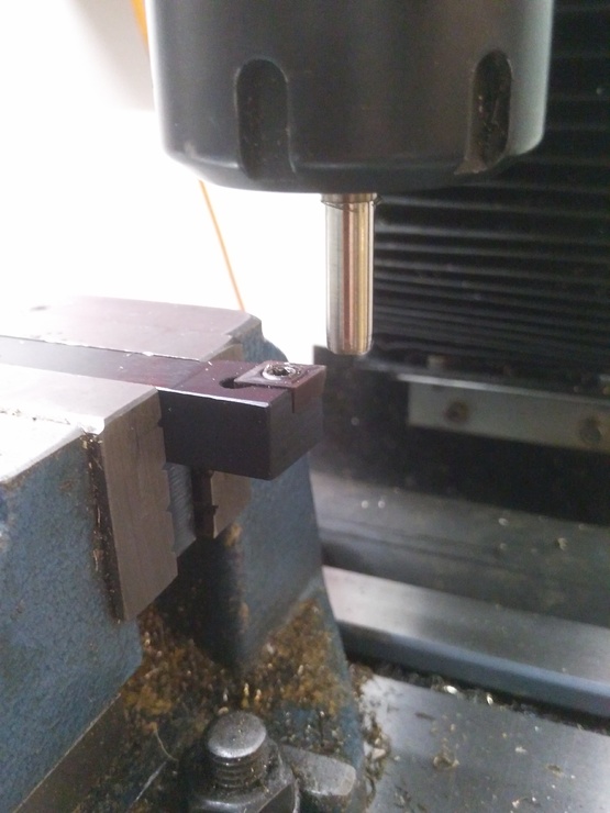

kelleni fog Fogbuster megfogásához egy kb:50mm hosszú 8mm-es rozsdamentes köracél, aminek az egyik oldalát (10mm hosszban) 5,6mm-re kell leesztergálnom.

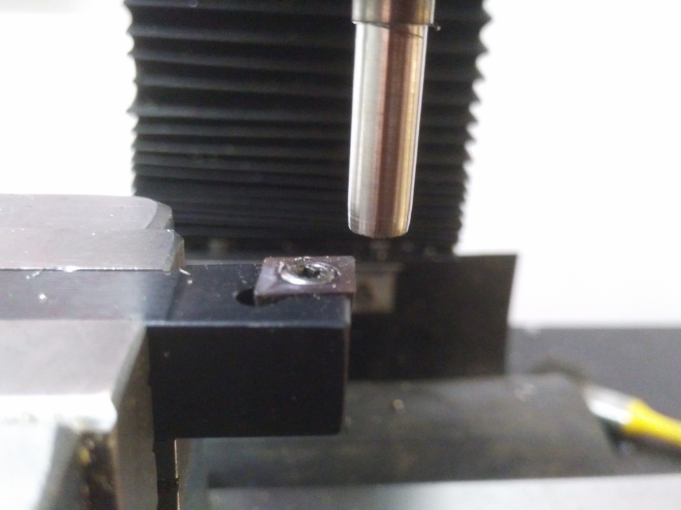

Mivel eszterga nem áll rendelkezésre, vettem egy lapkás kést, hogy az ehhez hasonló munkákat meg tudjam csinálni a marógépen.
Háát, nem lett a legszebb a próba darab, de a lapka egyik felének az elégetése után, sikerült beállítanom, hogy aránylag szépen szedje az anyagot.
Milyen fordulatszámmal használjam a marógépet, hogy ne égessem el a lapkát, de azért szedjen is?
Gondolom a fogás is minél kisebb legyen. [#fejvakaras]
hú basszus, fordítsd már el a kést 90 fokkal!!!
meglásd mennyivel jobb lesz. :)
Nem kéne azt a kést elforgatni 90°-kal? :)
Na kérem, köszönöm a tanácsot, életem első "esztergálása". :D
Ezzel sehogy. Túl nagy a csúcsrádiusz, az anyag átmérője kicsi.... ez nyom, ide nem való. Kell egy forrasztottlapkás, vagy egy gyorsacél hasábkést tű élesre köszörülni, 'oszt mindjárt meglesz a sikerélmény.
