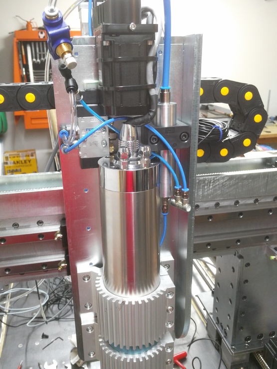

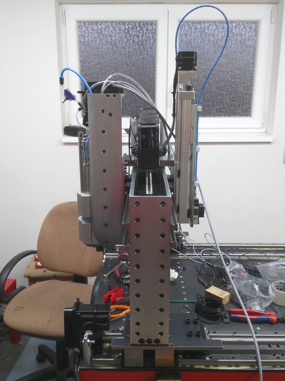

Szerencsére több időm volt a hétvégén a szerelésre, így jól haladtam és ez nagyszerű érzés.
Holnap hazafelé meglesek egy esztergát, utána folytatom a vezetékek, kábelek és csövek bekötését, elhelyezését.

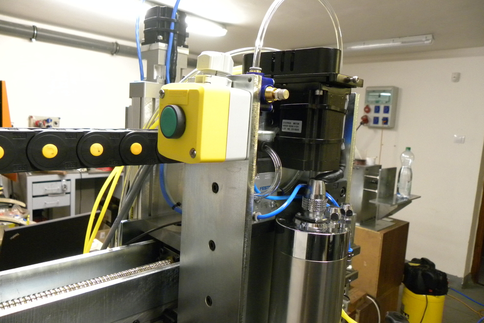

Az egyik levegő csatlakozó nagyon lóg, de szerencsére van rajta 2 furat a rögzítéshez, annak is helyet kell találnom az oldalsó lemezen.
Nem lett drága ez az imbuszkulcs tároló? :)
Ez nem imbuszkulcs tároló, egy kisebb polcot szerelek rá, hogy elférjenek a kedvenc bonsai fáim.

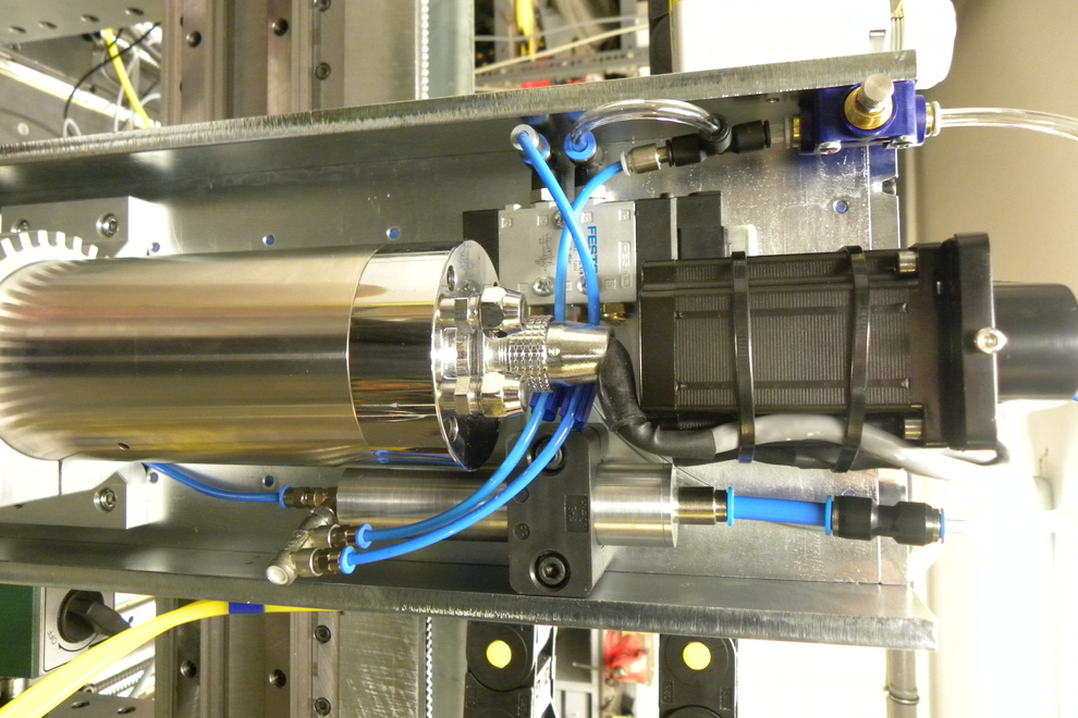

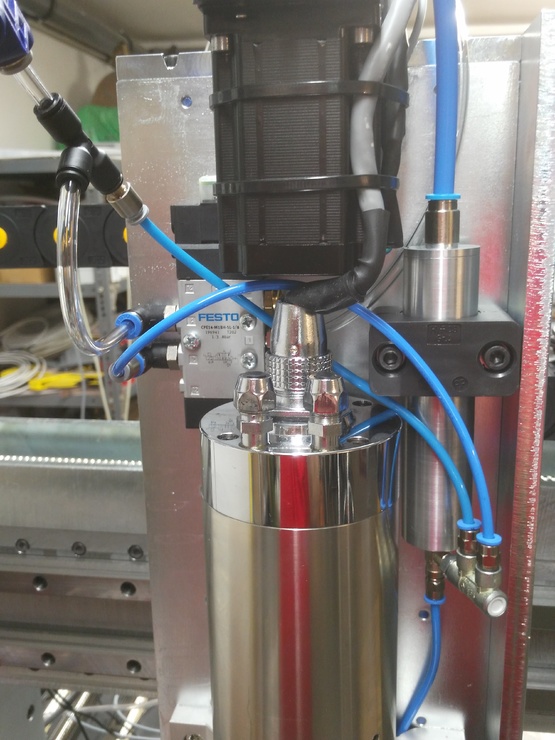

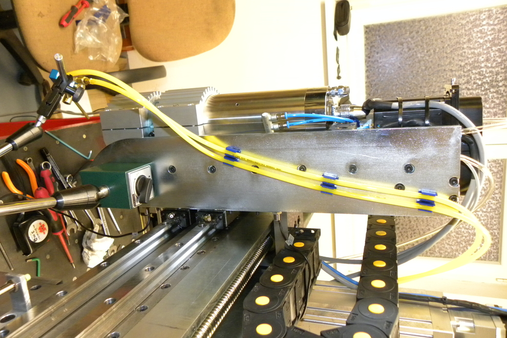

ma este is ténykedtem picit.
Rendbe szedtem a pneumatika elemeket, pár képet dobok is róla.
Klassz dolog ez a csőrögzítő bilincs, de az M2,5-ös menet készítéssel nagyon kellett vigyáznom, mert csak 1db menetfúróm volt kéznél.
Talán holnap már az energialáncba tudom húzni a kábeleket és csöveket.

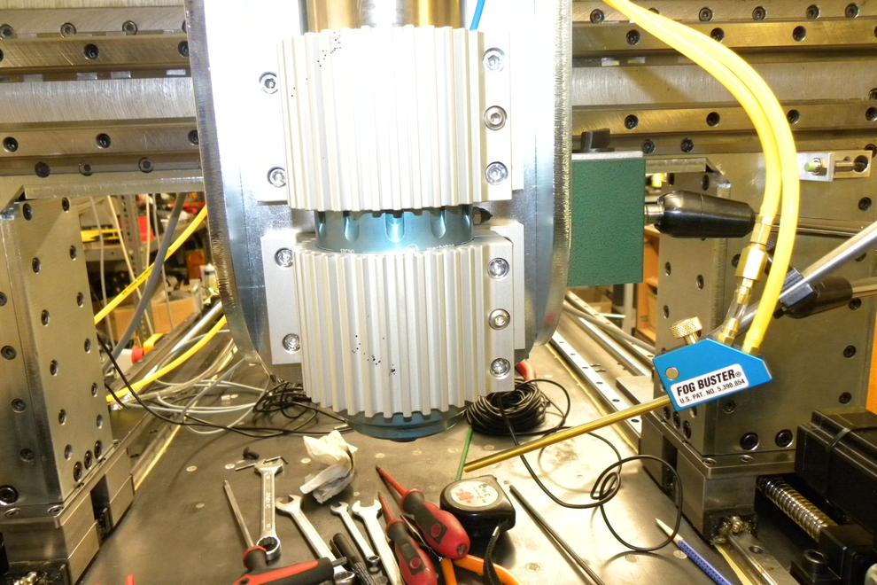

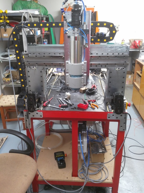

3 napot (estét) csesztem el a vízhűtéses motor hűtővízkörének a levegőmentes feltöltésével, de nem sikerült tökéletesen, így a gyári szetthez tartozó vízpumpám sem tudta átküldeni a csőrendszeren a vizet.
E nélkül pedig nem tudom tesztelni a vízhűtéses marómocit, valamint a hűtőrendszert, hőmérsékletérzékelőket, stb.
A kis vízpumpa/szivattyú egy EHEIM gyártmányú, kis puffertartállyal rendelkező minőségi darab, de a szállítási magassága legfeljebb 1,2m.
Na ez nálam pont 1,2m a "Z" tengely legmagasabb pontján, így eléggé a határon dolgozik a lelkem.
Már azon is gondolkodtam, hogy lecserélem egy komolyabbra, de mivel a rendszer erre lett kitalálva és az UCCNC-vel a szivattyút is ellátó 230V-os dugaljat vezérlem, adtam neki még egy esélyt.
Tegnap megjött a kézi vákuumpumpám és ezzel pillanatok alatt megoldottam a problémát.
A rendszerben kering a hűtővíz, a moci járatásával/melegítésével pedig a push-in csatlakozóba épített érzékelők is szépen mutatják az előremenő és visszatérő ág hőmérsékletét.
Erről majd csinálok egy videót, mer ta képek nem igazán adják vissza.
Egyébként is jó cucc egy ilyen kis vákuumpumpa a műhelyben, szóval érdemes beszerezni.

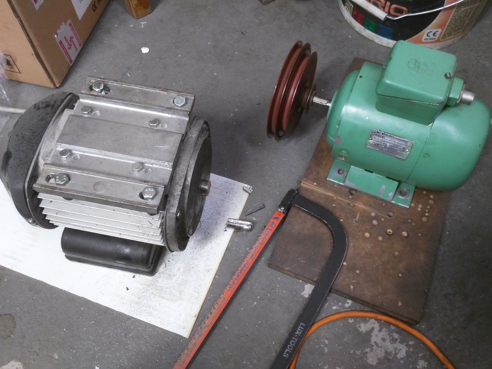

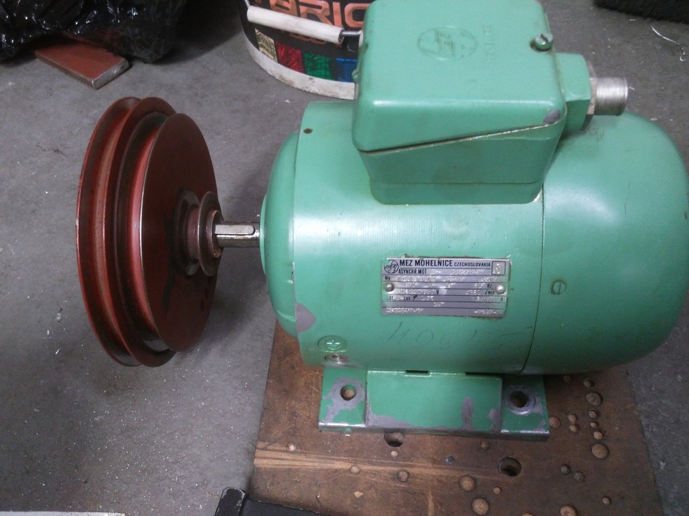

Első körben a gyári 3 fázisú mocit szerelem vissza, hogy menjen az előre-hátra forgás funkció és a vezérlés is a gyári dobozból működjön.

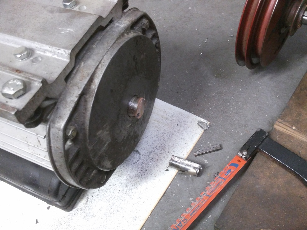

Az egyfázisú moci tengelyére olyan szorosan volt ráütve az ékszíjtárcsa/reteszhorony páros, hogy nem akartam kockáztatni az ékszíjtárcsa épségét egy csapágylehúzóval, inkább lefűrészeltem a motor tengelyét.
Nem szoktam ilyen barbár módszerekhez folyamodni, de az egyfázisú motor nem a gép tartozéka, így nem sajnálom és nincs is rá szükségem. (bocs Tibi)
Szerencsére a levágott oldal felől, már ki tudtam ütni az éket (igen, ékre volt köszörülve), így a tárcsa nem sérült, tökéletesen passzolt a gyári motorra. :)
Holnap remélhetőleg lesz időm visszatenni a helyére és talán a villamos felújításra is futja a hétvégémből.
