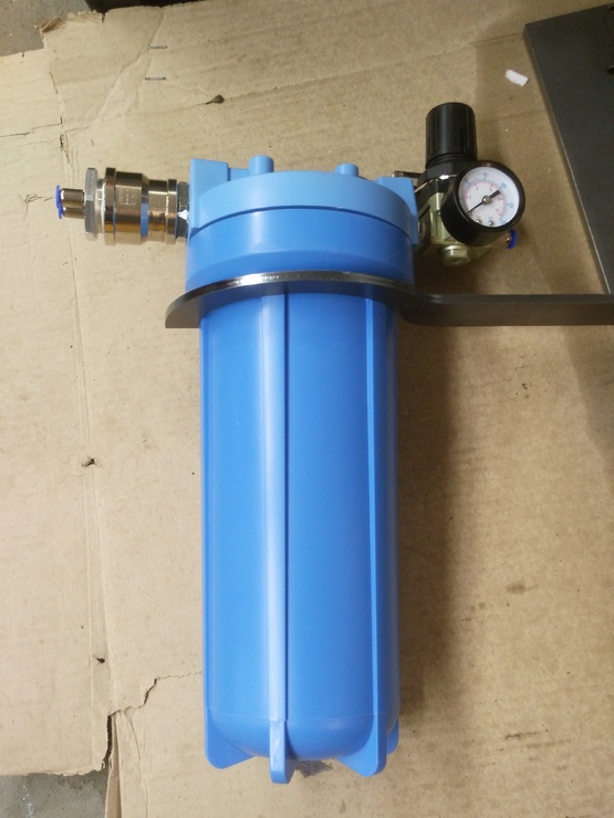

Estét,

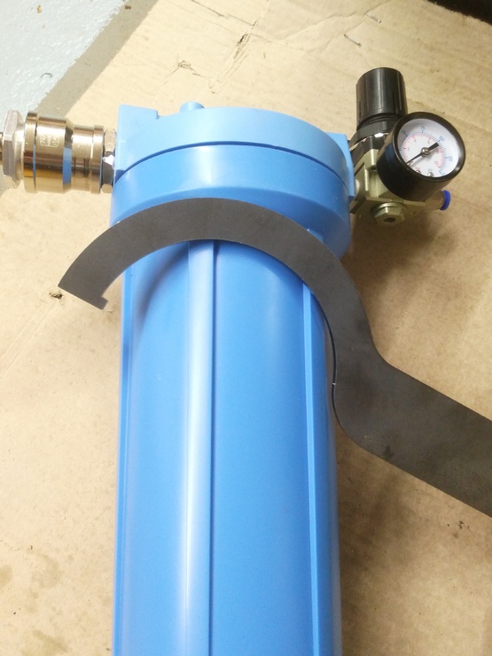

mivel a Fogbuster-hez kapott hűtőfolyadék tartályhoz nem kaptam kulcsot, vágattam ki egyet a lézeressel.
Nem volt éppen könnyű a jó méreteket levenni róla, de sikerült.
Persze mielőtt elküldtem a rajzot, kinyomtattam és kivágtam, hogy rápróbáljam stimmelni fog e.
Ezt se bíztad a véletlenre![#eljen]
Őööö... szerintem ezek direkt kulcs nélkül szerelhetőek.
A szükséges 2-3bar nyomást valszeg kézzel történő ráhúzással is tudnám biztosítani, de mivel van rajta egy szintjelző cső, amit nem szeretnék letörni, egészségesebbnek tűnik ezt célszerszámmal elvégezni. ;)

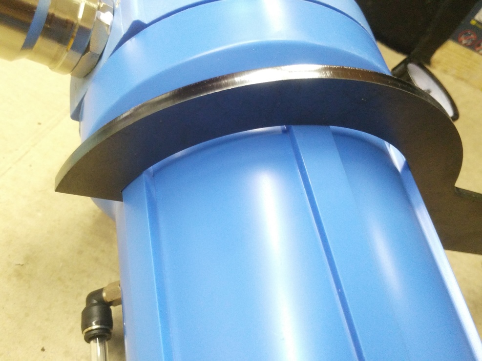

Egész jó körmöskulcs lett.
Nem kicsi a kapaszkodó felülete, ahhoz képest, hogy műanyagba kapaszkodik?
A vízszűrőm is ilyen házban van. Be szoktam szilikonzsírozni a gumigyűrűjét összerakás előtt.
Meghúzni is könnyebb. De szétszedni zsír nélkül szinte a lehetetlennel határos, ha évek alatt feltapad a gumigyűrű.
Nagy átmérőn tapad, olyan, mintha ragasztva lenne.
Frankón kapaszkodik, majd meglátjuk élesben is.
Ezen is gyárilag zsírozva van a gumigyűrű, de az utántöltés miatt aránylag gyakran lesz bontva, így talán elkerülhető a berágódás.
