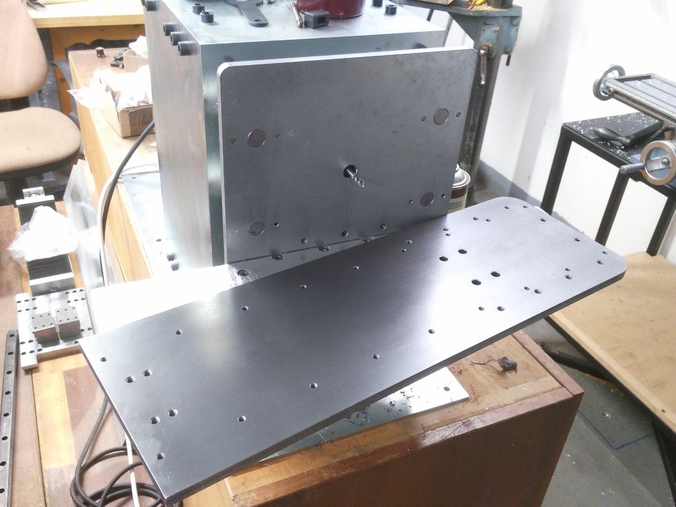

Időközben elkészültem az egyik lemezzel, a menetelőgépemmel gyorsan végeztem az M5 és M6 menetfúrásokkal is.

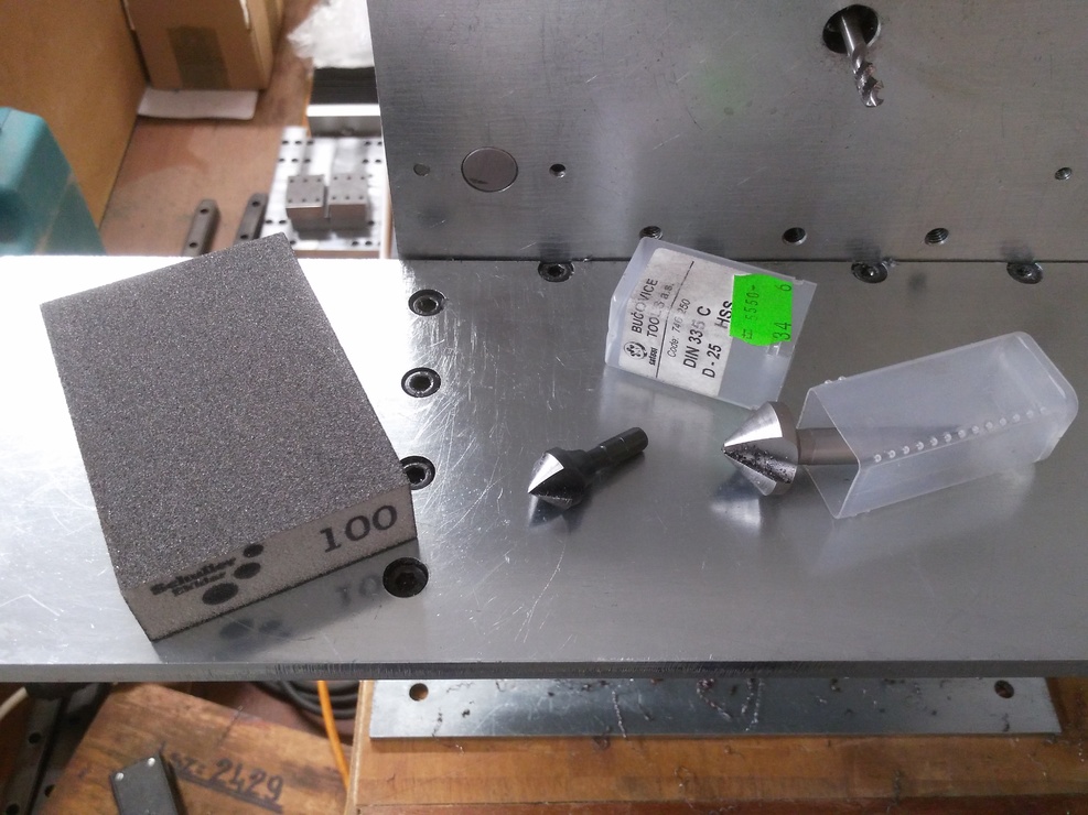

Tetszetős lett. A lyukak sorjázása, perem letörése, mitől ilyen szép egyforma?
A furatokat mindig sorjázóval töröm le, ezekből több fajtám is van, mérettől függően váltogatom őket.
A lemez most is lézervágott, emiatt a furatok és a szélek is sorjásak lehetnek a fröcsögő vastól.
Először finom reszelővel a teljes felületet lesíkolom, majd egy P100-as finomságú festőszivaccsal átsimítom.
Különös tekintettel a szélekre ill a vágott felületekre, mert itt revés lesz az acél. Ez egy hártya vékony cucc, amit ezzel kíméletesen le tudok szedni.
Az alu alkatrészeket is ilyen szivaccsal vagy finomabbal szoktam szálrahúzni.

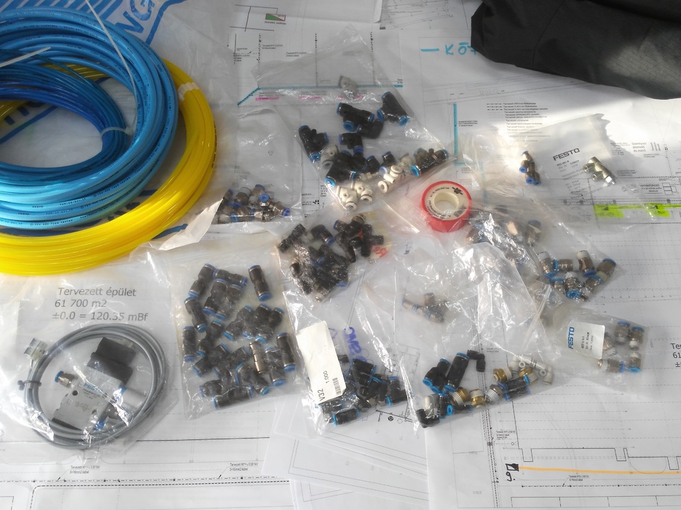

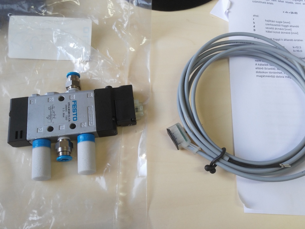

Első munkanapomon a postás 2x-i csörgése után, megkaptam a pneumatikus csomagom.
Ezekből a cuccokból már össze tudom rakni a szerszámcserélő vezérlését.
