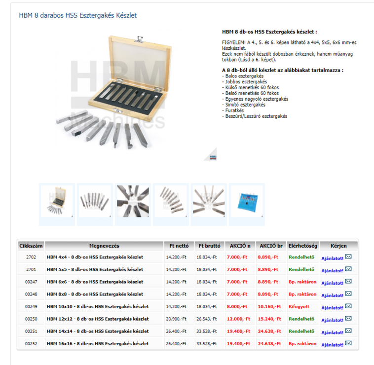

Az akciós ár egész barátságos ,úgy tűnik megéri az árát .
Jó kis készlet, én is ezzel tanulok. Egyedül a leszúrót tartom túl szélesnek.

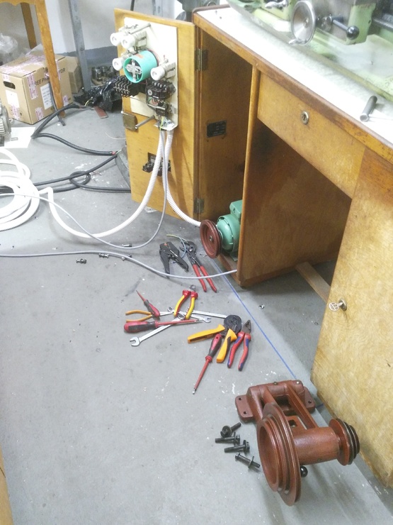

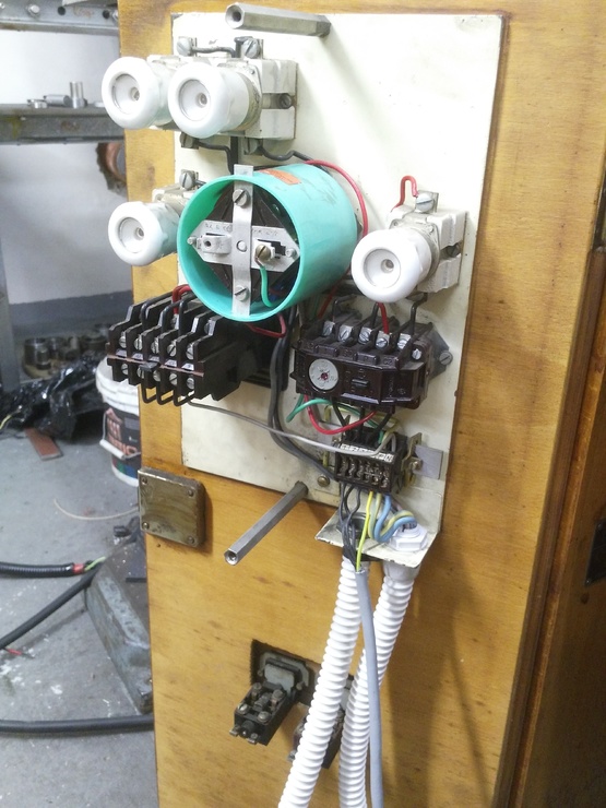

az egésznapos metszés és kertészkedés után, volt még kedvem az esztergával is foglalkozni.

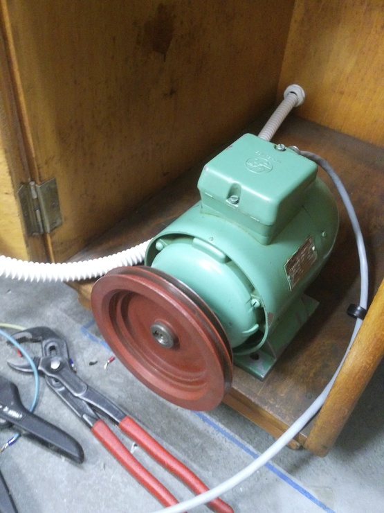

Ékszíjtárcsát rögzítettem a gyári motoron, kicseréltem a kábeleket, átnéztem a vezetékezést, amire szükség is volt, mert pár darab abban a pillanatban törött el a kezemben, ahogy hozzáértem.
Kapott új betápot is, mert most már 3 fázisról fog üzemelni.
Imádkoztam, hogy a régi mágneskapcsoló működjön és az irányváltó kapcsoló is.
Bekötöttem próbára a mocit és megkönnyebbülésemre minden tökéletesen működik.
Mára ennyi, holnap visszapakolok mindent és harcra kész lesz a kis TOS. :)

Szép ez a motor.
Jól látom, hogy az állórészen kívül van még rajta egy palást is, ami alatt fújja végig a ventilátor a hűtő levegőt?
Nem szanaszét, hanem szépen végig, az állórész külseje mentén.

Tényleg szép darab és igen a palást alatt áramlik a levegő. A motor mögött van egy perforált lemez, ahonnan friss levegő tud érkezni a motortérbe.

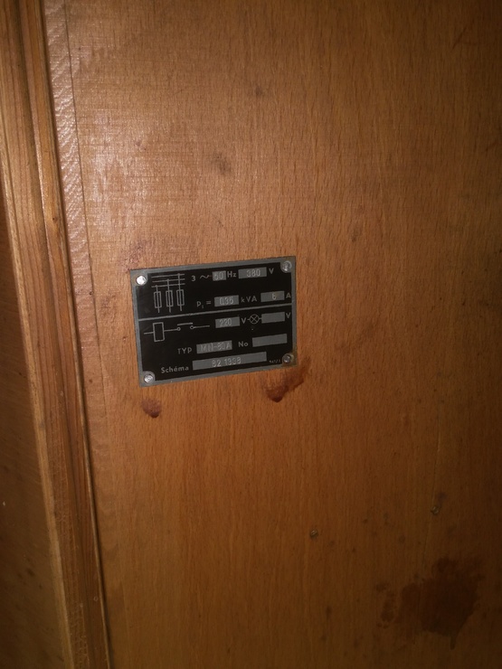

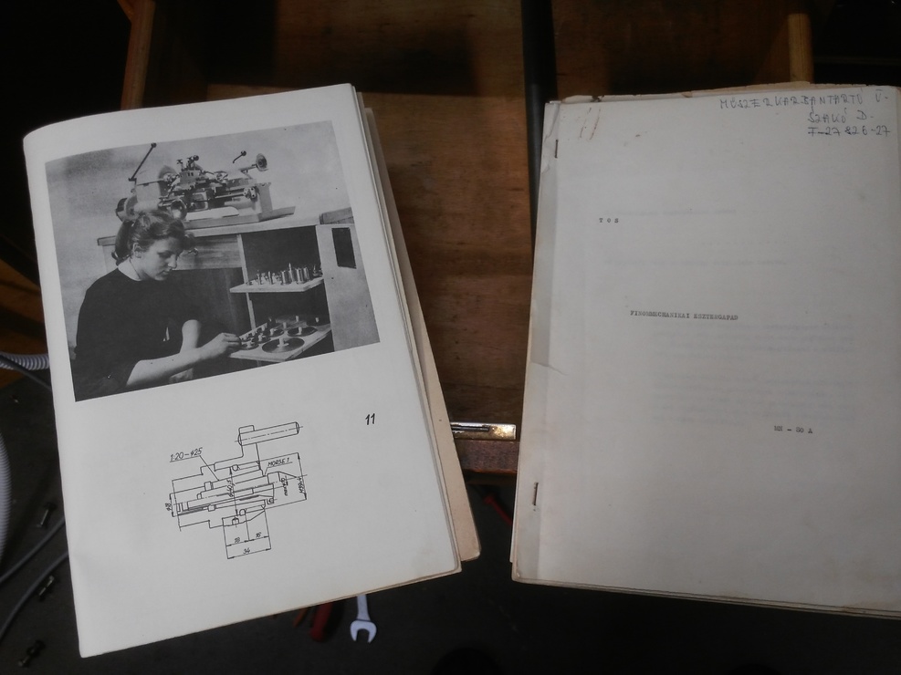

Ez egy gyári "íróasztal", amiben minden szerszám, alkatrész, elektromos berendezés, ékszíjtárcsa áttételek és persze az eszterga elfér.
Minden szükséges firmatábla el van helyezve az asztalban, gyári kézikönyve is megvan és ami a legnagyszerűbb, hogy magyarul is rendelkezésre áll.

Tehát, nekem is lett volna több lehetőségem, hogy megmentsem a motort, de a projekt ennek a csodálatos kis TOS MN80A-nak a gyári állapotba hozása és a hozzá tartozó lépcsős ékszíjtárcsa megmentése volt, ami egy 1 fázisú motorra lett fölmókolva. És mivel egy nem gyári alkatrész volt egy nem gyári motoron, beáldoztam a motort és megmentettem a tárcsát az utókornak is, egy remek esztergához.

Elég sok ilyen gépet láttam gyári állapotban. Szinte kivétel nélkül mind 1 fázisű volt és a három fázisűak voltak "mókolva"
Ami azt illeti én is azzal kezdtem volna, hogy 3 fázisúra alakitom.
