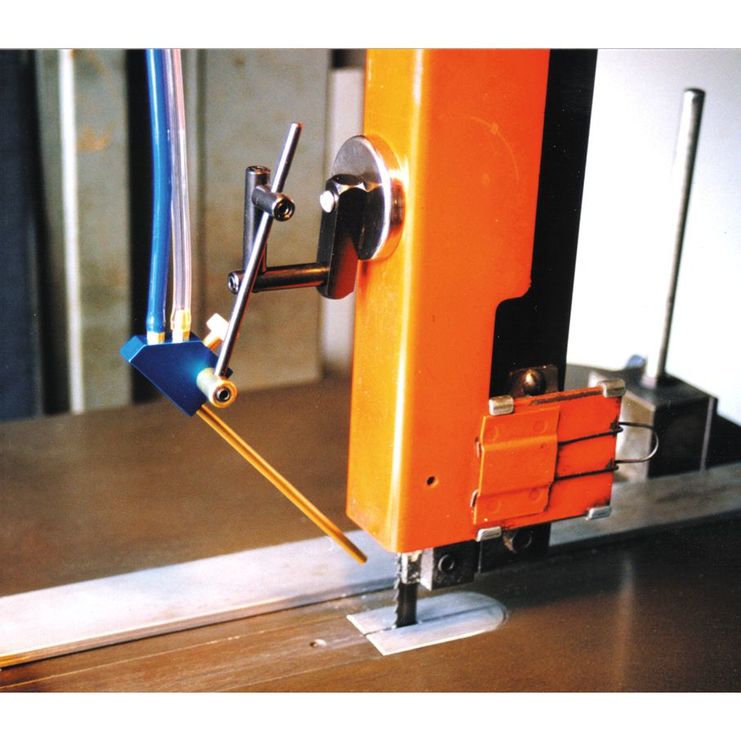

A választásom ezért a Fogbuster-re esett, minimális hűtőfolyadékkal is jól dolgozik, lehet csak levegőt is használni ill. a folyadék porlasztást, nem mellékesen nem kerül permet a levegőbe, mert annyira nem kicsik a porlasztott részecskék.

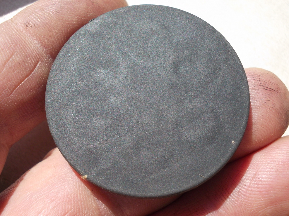

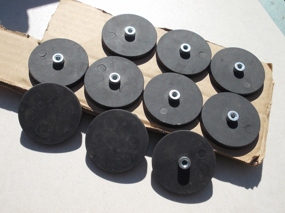

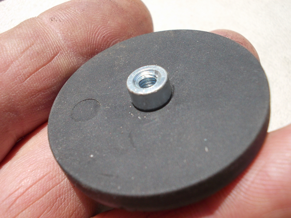

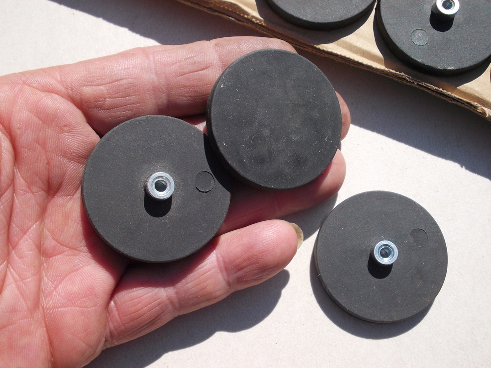

Vannak ilyen faxa, gumiba ágyazott neodímium mágneses "tappancsaim".
43 mm az átmérőjük, 6 mm vastagok, közepén, egy M5-ös menet a "valami" rögzítéséhez.
6 db. kb 10 mm átmérőjű neodímium "pogácsa" van a gumiba sütve/ágyazva.
Szóval, ha érdekel/megfelel...szívesen adok belőlük pár darabot.

Hát persze, a...képek![#falbav][#falbav]
Húúú ez nagyon baba, köszi szépen! [#eljen][#taps]

Az M5 menetes "tuskó" külső átmérője 8 mm,és 4,5 mm-t áll ki a gumi síkjából.

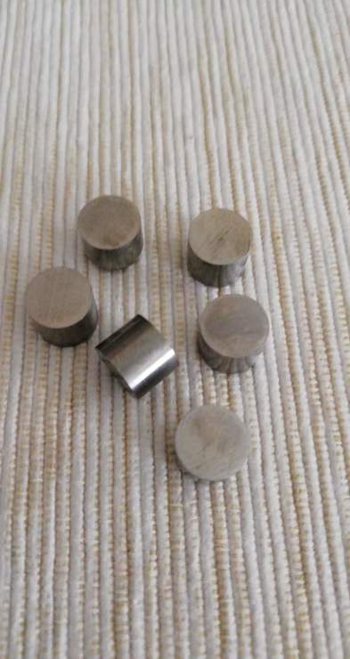

Múlthét pénteken kaptam az egyik csapágyboltban 1db hengergörgőt 7.5x41.4mm-es méretben.
Aztán mivel nem volt semmi otthon a vágásához, egy szerszámkészítő műhelyben landolt a huzalszikrán. :D
A 0.25mm-es huzal miatt, összesen 6db lett belőle.

Nagyon köszönöm a kedvességedet, van vágó korongom, de a felület ilyen kis átmérőnél eléggé okádék lett volna.
Bátyám pedig szerszámkészítő és ma megcsinálta nekem a gépén.
