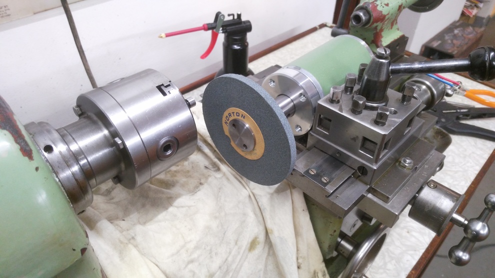

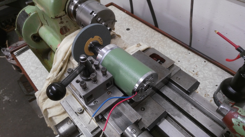

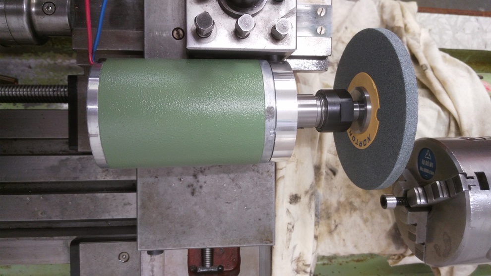

Üdv mindenkinek,
 a múltkor szó volt egy kis szupportköszörűről, amit a késtartóba lehetne fogni.
Ebay-en találtam is egyet, Emco 7 vagy 8-as esztergákhoz ajánlották, szóval méretileg hasonló a TOS MN80-al, ja és még színben is passzol. :D
A korong persze nagy, de a befogó miatt azt is megrendeltem, majd veszek rá kisebbeket ill. csapos verziókat.
Egy tápegységet még szereznem kell mellé és bevetésre készen lesz.
Szerintem az baj, ha azt hiszed, amin köszörűkő van az köszörű.
ra8nsmk6w
Az emco support köszörűjét ismerem (volt nekem is) Az külső motoros, szijhajtással, komoly csapágyazással ami elengedhetetlen egy köszörűnél.
Ez csak egy magas fordulatú vill. motor nem tudni milyen csapágyakkal.
Hát én 40 évig jól elvoltam palást köszörülés nélkül, soha nem hiányoltam. Persze furat köszörű néha jó lett volna, főleg tokmány felújításra, de kibírtam azt is.
Ezen a szép kis gépen nem szívesen köszörülnék, főleg nem palástot.
De ha Te edzett anyagokkal akarsz dolgozni, akkor kell még ágyra rögzíthető gyémánt kőszabályzó is. (szegény gép, hogy fog kinézni kőszabályozás után... Porszívó azért legyen ott)
A kéziszánt ha nem használod, akkor tekerd előre, szintbe, (alapértelmezés szerinti helye) főleg ha azt randa korongot is elindítod.
Ha véletlenül úgy is volna ahogy sejtem, akkor ez éppen egy nem is nagy, hanem ponthogy alacsony fordulatszámú motor.
AMETEK gyártmányúból volt pár ilyen szerkezetűm, de annak kalapácslakk festése volt.
A legpörgősebb sem ment kétezer fölé, de volt 300-as fordulatú is.
Nagyon csendes, lomha motorok voltak, ha jól emlékszem leselejtezett kilenc sávos datamagnókból kerültek elő.
Ezt az AMETEK DC másolatának nézem.
De hátha tévedek.
Régen már nem hiszem kinek a tollából olvastuk(Motoros vagy Janko) hogy ha egy olajos esztergán köszörülni vetemedünk vessünk rá keresztet.A köszörűport nem lehet a szánok közül kiitakaritani.Én még a műhelyben sem köszörülök pedig nincs nagy rend.
Hát azért illik vizesen köszörülni, csak ne fröcsögne szanaszét mint a lónyál :)
Ezen a gépen elképzelem a vizes köszörülést..
Inkább mégsem képzelem el..
Pedig valamelyik ujjadat harapni kell...[#nemtudom]
