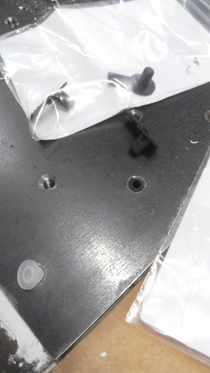

Más, az M6-os meneteket meg akarom védeni a forgácstól.

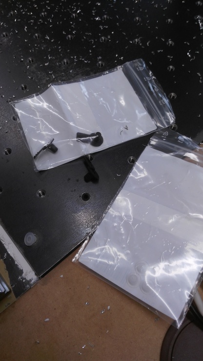

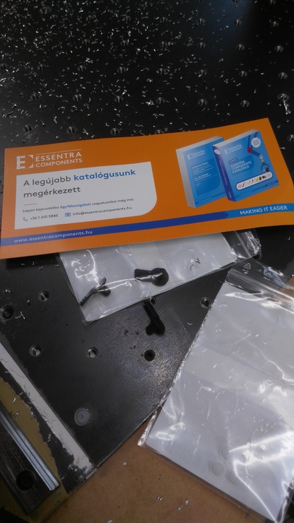

Tegnap böngészgettem a netet és az essentra components-nél találtam pár típust ami elvileg jó lenne.
Le is adtam a rendelést 2 féle típus 5-5 mintadarabjára és ma reggel a postaládában  voltak.
A műanyag túl kemény, de a fekete gumis szerintem jó lesz a feladatra.
Max a kupakját levágom, még úgyis használható marad.

A dugók azért kellenek, mert a nem használatos menetek így nem tömődnek el, de ha mégis pont azokat kell bevetnem, pár dugót kikapkodok és boldogság. ;)

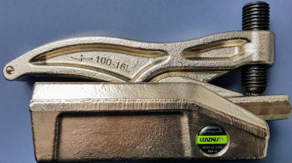

Ha igaz, abból a piros nyelű, bádogból készült Hobby CNC leszorítóból a jobbikfajta 900 N erővel terhel. A kicsi csak 260 N-t tud.
Szerintem még ennyi leszorító erő is csak azért lehet indokolt, mert a Hobbyista nem támaszt oldal irányban.
A leszorító erő végletekig növelésével, a statikus súrlódás fokozásával akadályozza az oldalirányú elmozdulást is. Általam nem mindég követhető okból.
