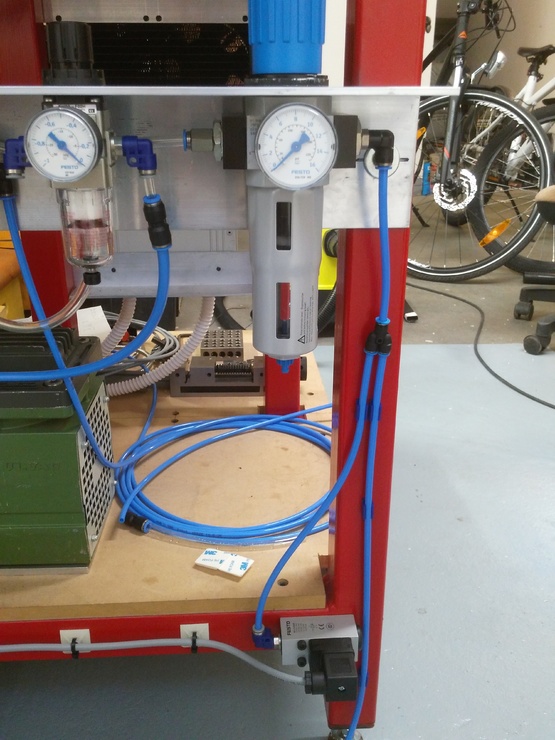

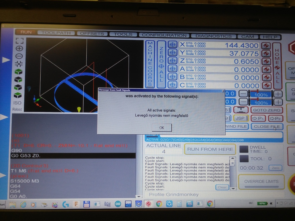

Múltkor eszembe jutott, hogy mi van akkor, ha nincs levegőnyomás a rendszerben, a masina meg nekiáll szerszámot cserélni automata üzemmódban. Ma ezt a problémát is sikerült orvosolni, egy nyomáskapcsolóval.
