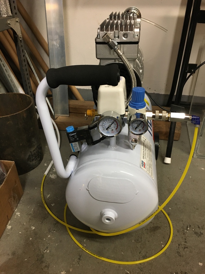

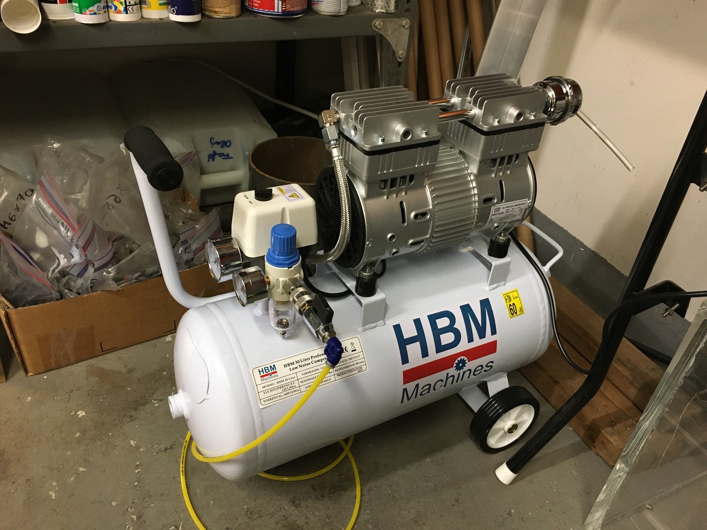

Ma végre megjött az új kompresszorom, folytatódnak a félbe maradt projektek.
Hudepofás! Zajszint?  -Mihez használod a 8 bar kimenő nyomást?
Ja, most látom, alacsony zajszint 60 dB. Az nagyon baba!

Mennyi idő alatt termeli fel a tartályt?
Hogy-hogy mire? Amire eddig is a 100dB-es másikat. :D
Elsősorban a szerszámcserélő miatt kell a levegő illetve a FogBuster szerszámhűtő is erről megy.
Nem mértem, pár perc lehet.
De ez amúgy is lényegtelen számomra, ami fontos viszont, hogy a FogBuster működése közben többet tudjon termelni, mint a fogyasztás és ez megy neki.

Ha egy unalmasabb pillanatodban lemérnéd mennyi is az a pár perc azt megköszönném. :)
Van egy hasonló kompresszorfejem egy 25L-es tartályon de nem ismert a fej szállítása nekem. Meg mezei felhasználóként egyszerűbb valahogy összehasonlítani a "feltöltési" időt mint a szállított levegőmennyiséget. :)
Ezeknek 5-6 bar nem elég? Azért kérdeztem, mert mindkét óra 8 bar-t mutat.
Ha egyforma a primer és a szekunder nyomás is, akkor szegény kompresszor sokszor ki-be kapcsol. Persze ha muszáj, akkor nincs mit tenni.
A kompresszor által szállított levegő tömegárama
mpont = (V/RT)* (delta p/delta (t) )
 Ha izotermikus esetet tételezünk fel akkor egy stopperrel megmérve a nyomás növekedését a tömegáram a tartály térfogatának ( és az univerzális gázállandóból  valamint a hőmérsékletből )   egyértelműen kiszámolható . A tömegáramból természetesen a térfogatáram is számolható
Én olyanról még nem hallottam, hogy "unalamas pillanat", de majd lemérem persze. [#vigyor]
A FogBuster-nek kevesebb, mint 1 bar kel, de a szerszámcserélőnek viszont 6-15bar nyomásra van szüksége.
Mivel ennyit neccesen tud, van egy nyomásfokozója is.

Nem akarlak elkeseríteni de ez nem biztos ,hogy erre ez a legmegfelelőbb .
Nekem a dupla motoros van és 3bar-nal gyakorlatilag ki sem kapcsol. Ha egy órát jár gyakorlatilag a tojás megsüthető a motoron..
Volt már hasonlóm, egy vákuumkompresszor személyében, ami ennél azért gagyibb volt, de 8-10 órát ment egy huzamban és bírta hónapokon keresztül. ;)
Ez közel sem fog annyit működni, illetve nem is kell mindenhez szerszámhűtés.
A szerszámcserélő pedig alig fogyaszt levegőt.
