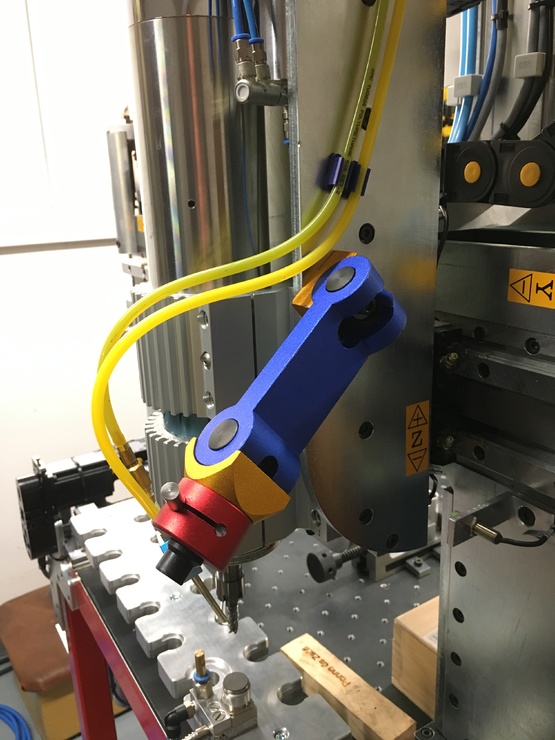

Jó masszív állványt csináltál a szerszámoknak. Ezt nem viszi le a huzat :)
Azt már én is nagyon várom, bár egyelőre csak 2db befogóm van a próbákhoz. A harmadikat sajnos be kellett áldoznom a 3D bemérőnek.
Ja igen, először még csak 10mm-es volt tervben illetve a Fusion-ös rajzot is így csináltam meg, de mivel volt otthon 1000x200x200mm-es alumínium lemezem, inkább átrajzoltam és ezért vastagabb lett a végeredmény.
3db 30mm-es alu pogácsákon ül és meg sem moccan, nagyon stabil lett, szerintem jó döntés volt.
A szerszámtartók nem szoktak stabilak lenni, sőt inkább lazák, rugalmasak, nehogy túlhatározott legyen a rendszer cseréléskor.
Amelyik oldalról fogja meg a szerszámbefogót az igen, de az enyém oldalról bemegy a helyére és a levegő elengedése után, "beleesik" egy vállba.
De nem csak emiatt stabil, a fix bemérő miatt sem szabad, hogy mozogjon a rendszer.
Na majd meglátod ha összeáll az automatikus szerszámcsere rendszer.

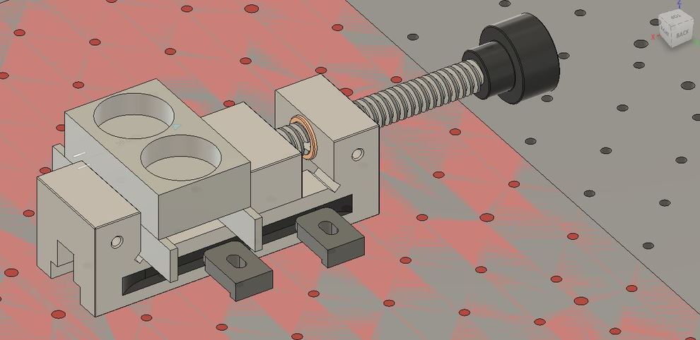

A múltkor rendeltem egy ilyen satuhoz való készséget, de túl nagy és esetlen lenne oda.

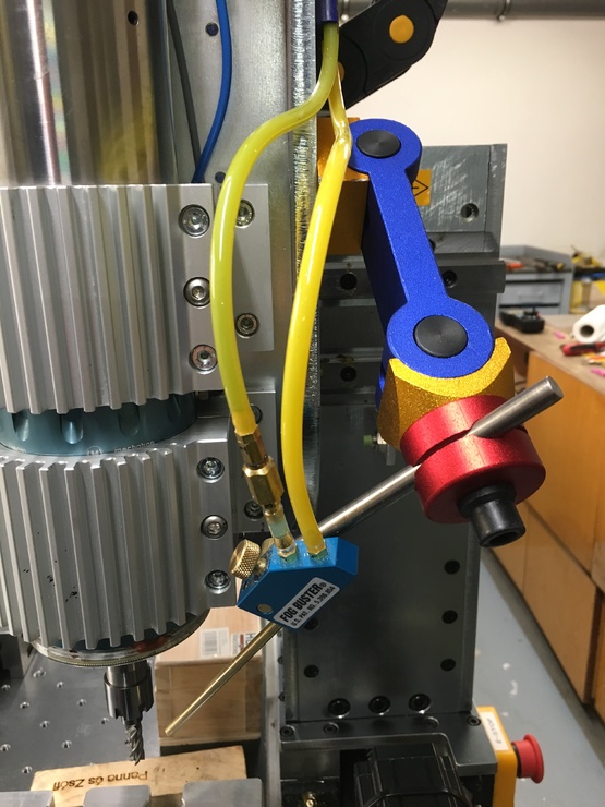

Ezért tegnap este kiváltottam vele a mágneses mérőóraállványt.
A mérőóraállvány amúgy sem volt tökéletes választás, bár könnyen és gyorsan beállítható, de a rezgéstől elfordul a billenésállító csavarja.
Na ennél ilyen nem fordulhat elő, cserébe nem olyan praktikus, mivel 2 különálló csavart kell kezelni. A jó pozíció belövése után viszont (elvileg) már csak a felső csavart kell kezelni.
Aluból készült, így nagyon könnyű is a másikhoz képest ill. kisebb helyet foglal.

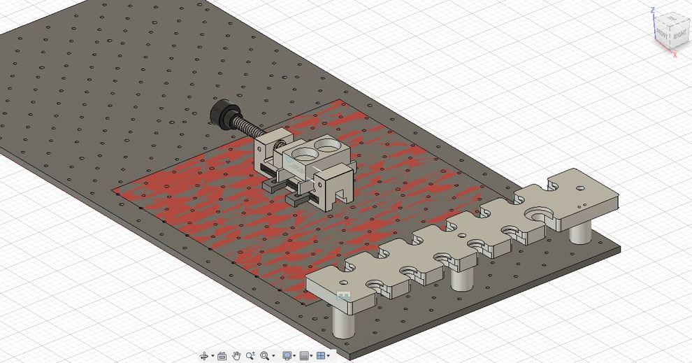

Folyamatban van a fixture-ök rajzolása is, így sokkal kényelmesebb, biztonságosabb és persze gyorsabb is lesz a rajzolás a Fusion-ben.
A piros terület mutatja nekem a marógép mozgásterét (szerszámtartó nélkül), ezzel könnyebb a munkadarabok, satuk, stb. elhelyezése az asztalon.

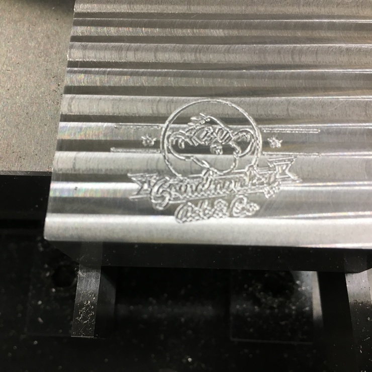

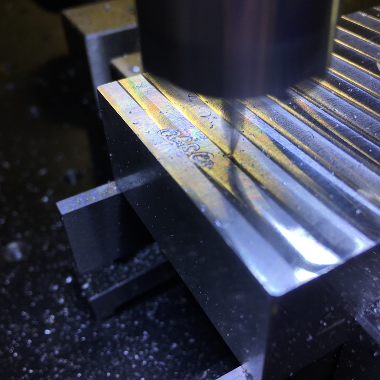

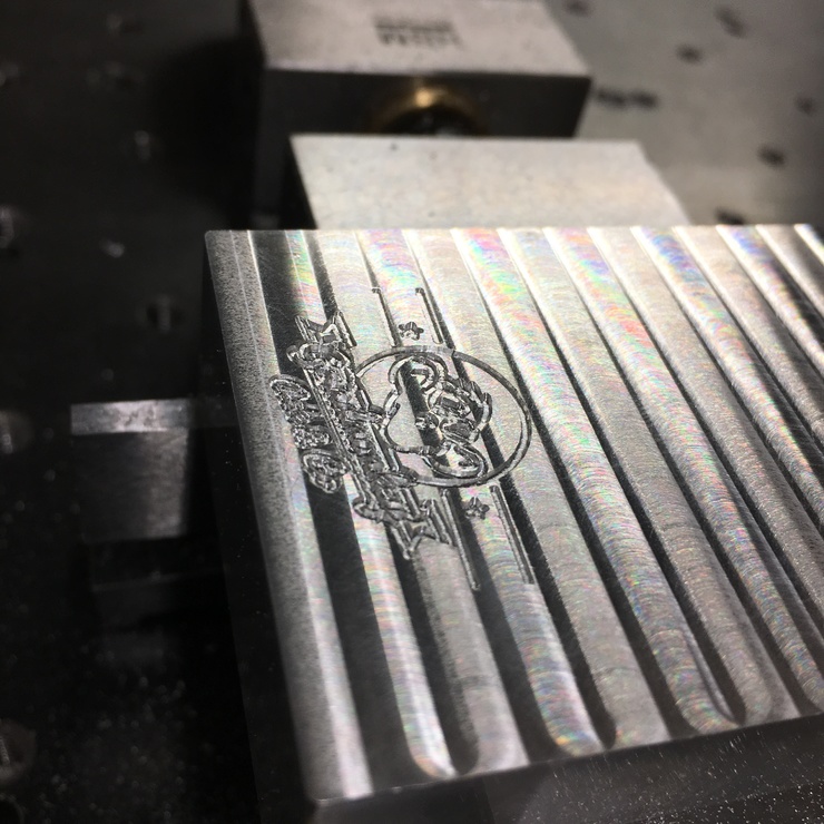

Kipróbáltam a gravírmarót a logómon, 0.1mm-es lépésekben haladtam, egészen 0.3mm-ig.
Sajnos a datron-nak letörtem a hegyét tegnap, de CNV fórumtársunk adott pár kínait tesztelésre.
A fotón nem annyira lehet látni, de a gravírozás sírja mentes?
Nálam akkor volt szép egy gravírozás, ha sírja mentesen gravirozott a gép.
Addig állítottam a patronba a grvaírtűt amíg tökéletes nem lett.
Sárgaréz és acélt grviroztam.
Igaz, hogy [#138@Motoros] kolléga az ilyen-olyan felsőmarók mint hobby marómotor és a gravírtű kapcsolatáról ír, de...
Érdemes elolvasni az írását, sok általános, hasznos "jótanácsot" megfogalmazott benne.

ÉN ezt a típusú gravírtűt rendeltem és nagyon szép lett a gravírozásom. Meglepően jó lett alumíniumhoz 0,1-0,3mm-ig használom és még 1.5mm mélységig kontúr marást is lehet vele készíteni amikor kis fröccs szeszámot készítek,hogy jobban kijöjjön a termék (egy kis kúposítás végett) Azaz csak ajánlani tudom!! Majd nem Datron minőség!
Üdv Gyuri

Meglepő de úgy tűnik, hogy igen.
Nem éreztem rajta sorját és nem is láttam.
Valószínűleg még jobb lett volna ha bekapcsolom a kenést is, de este már nem akartam hangoskodni a kompresszorral.
